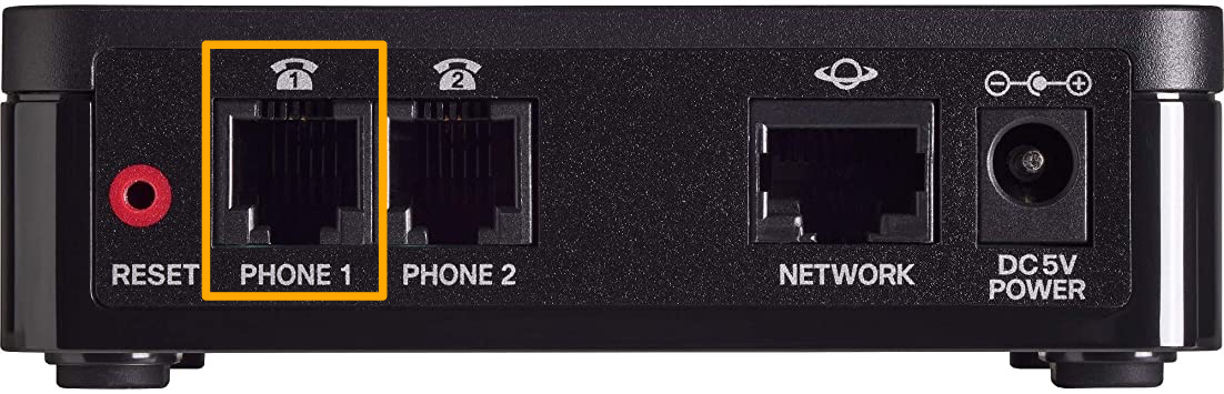

Branchement du fax sur le Cisco ATA 191
Le télécopieur utilisé se branche sur la prise RJ11 « Phone 1 » de votre adaptateur. Bien évidemment, l'adaptateur doit être raccordé au secteur et également être branché en Ethernet sur votre routeur.
branchement Cisco ATA-191

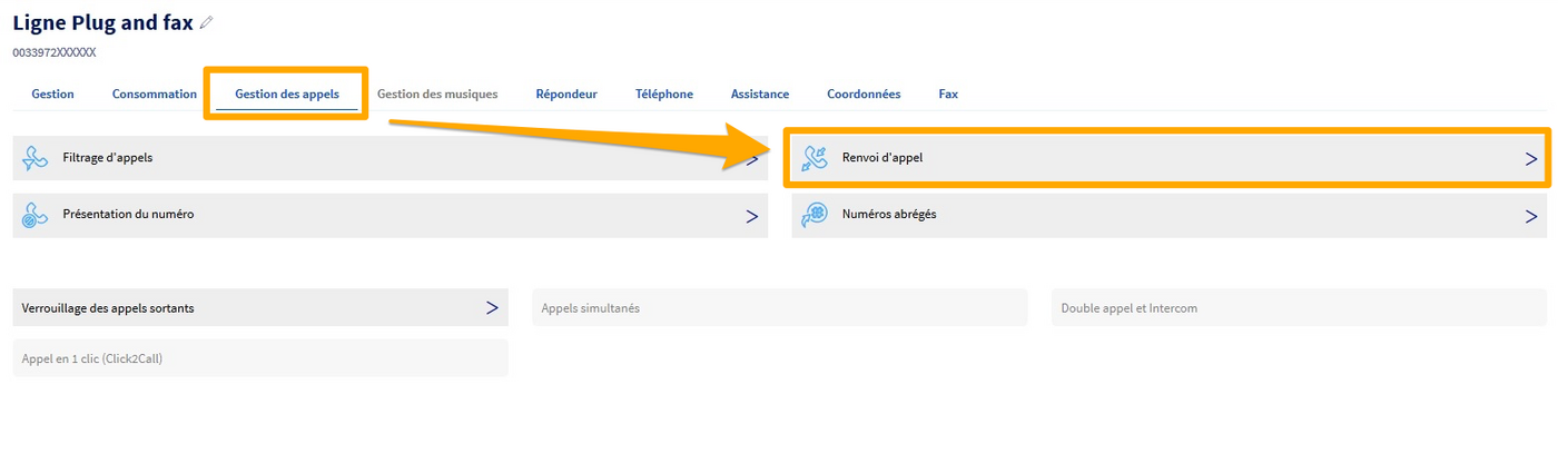

Cliquez ensuite sur Téléphonie puis sur le groupe où se trouve votre ligne Plug & Fax. Sélectionnez la ligne concernée.
Cliquez sur Gestion des appels puis sur Renvoi d'appel

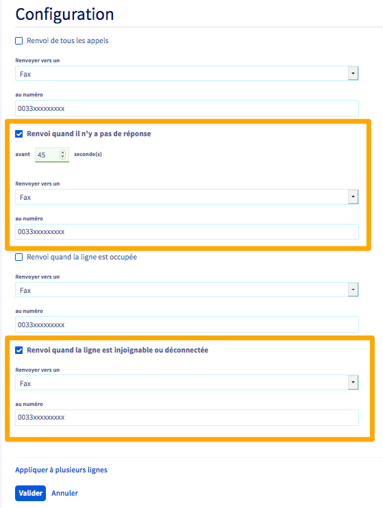

Depuis le menu de Renvoi d'appel, cochez la case devant Renvoi quand il n'y a pas de réponse et définissez le nombre de secondes à 45.
Ce renvoi laisse donc 45 secondes à votre télécopieur pour décrocher lors d'une réception de fax. Au delà de ce délai, le fax est renvoyé vers votre adresse e-mail ou vers le logiciel Ecofax.
Choisissez de Renvoyer vers un Fax et renseignez le numéro de votre ligne Plug & Fax.
De même, cochez la case devant Renvoi quand la ligne est injoignable ou déconnectée.
Enfin, cliquez sur Valider.
renvoi d'appels

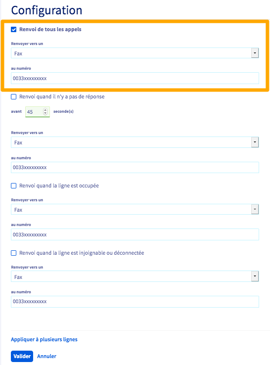

Dans ce cas de figure, un renvoi d'appel inconditionnel est préconisé afin de rediriger tous les fax entrants vers votre adresse e-mail ou le logiciel Ecofax.
Depuis le menu de Renvoi d'appel, cochez la case devant Renvoi de tous les appels.
renvoi d'appels inconditionnel
Pour configurer les notifications par e-mail de votre ligne, reportez vous au guide Configurer ma ligne Ecofax Pro.

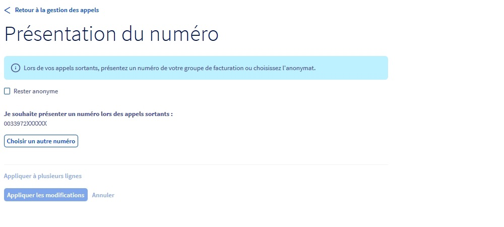

Configurer la présentation du numéro en appel sortant
Avec l'offre Plug & Fax, vous pouvez modifier la présentation du numéro lors des appels sortants.
Connectez-vous à votre espace client OVHcloud puis sélectionnez Télécom.

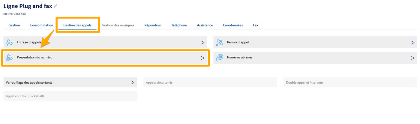

Cliquez sur Gestion des appels puis sur Présentation du numéro
présentation numéro
Le bouton Choisir un autre numéro vous permet d'accéder à la liste des numéros qu'il est possible de présenter depuis votre ligne Plug & Fax.
Si vous ne souhaitez pas présenter de numéro, cochez la case Rester anonyme.
présentation numéro
Validez votre choix en cliquant sur Appliquer les modifications.
