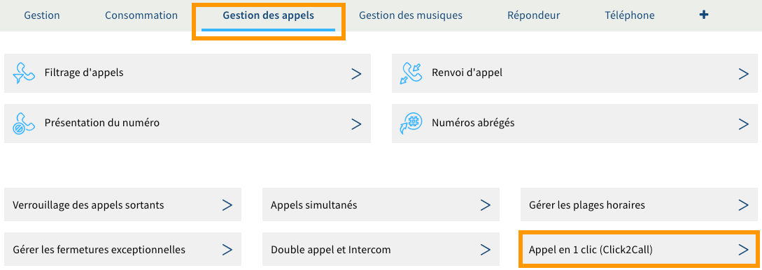

  4. Positionnez-vous sur l'onglet Gestion des appels et cliquez sur Appel en 1 clic (Click2Call).

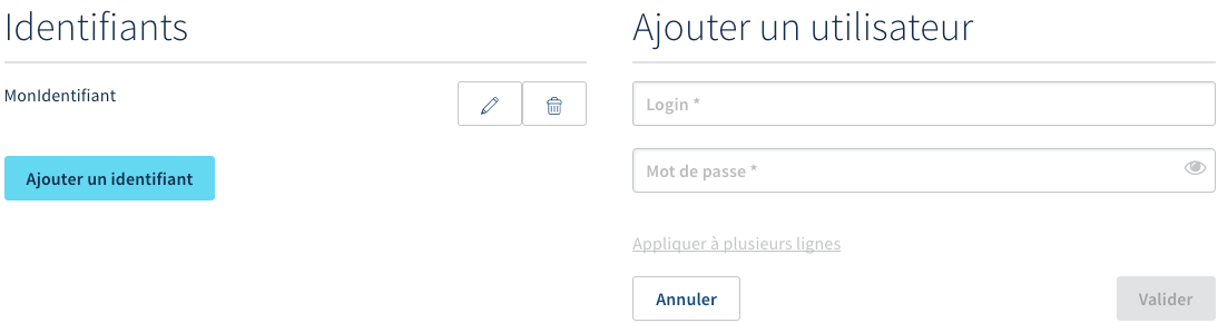

Pour que la fonctionnalité Click2Call puisse fonctionner, vous devez disposer d'au moins un identifiant Click2Call.
Si vous disposez déjà d'un identifiant Click2Call : vous avez la possibilité de modifier son mot de passe en cliquant sur le pictogramme en forme de crayon ou de le supprimer en cliquant sur le pictogramme en forme de poubelle. Suivez alors les étapes qui apparaissent.
Si vous ne disposez pas d'un identifiant Click2Call : commencez par en créer un nouveau en cliquant sur Ajouter un identifiant. Renseignez alors l'identifiant que vous souhaitez ajouter puis définissez-lui un mot de passe en respectant les conditions qui apparaissent. Cliquez enfin sur Valider.
modeintercom
Une fois que vous disposez d'au moins un identifiant Click2Call et de son mot de passe, vous pouvez poursuivre vers la section suivante « Utiliser la fonctionnalité Click2Call » de cette documentation.

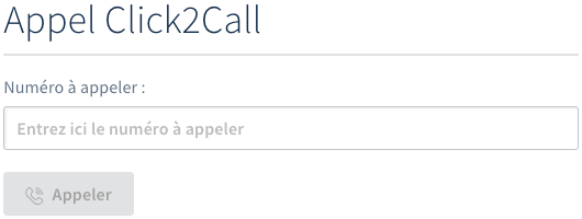

Si cela est nécessaire, l'interface de gestion de la fonctionnalité Click2Call vous permet de réaliser un appel de test vers le numéro de votre choix. Pour cela, dans la partie Appel Click2Call, renseignez le numéro dans la zone en dessous de « Numéro à appeler » puis cliquez sur Appeler.

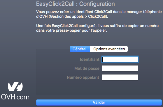

Utiliser le Click2Call depuis le logiciel EasyClick2Call
Le logiciel EasyClick2Call permet de passer des appels directement depuis un ordinateur. Pour cela, rendez-vous sur la page EasyClick2Call puis téléchargez le logiciel selon le système d'exploitation de votre ordinateur.
Installez EasyClick2Call sur votre machine et ouvrez-le. Vous serez alors invité à renseigner les informations suivantes.
InformationDescription
IdentifiantIndiquez l'identifiant Click2Call.
Mot de passeRenseignez le mot de passe de l'identifiant Click2Call.
Numéro appelantPrécisez le numéro de l'appelant. Il s'agit de la ligne pour laquelle l'identifiant Click2Call a été créé.
Si les informations sont correctes, vous pouvez à présent utiliser la fonctionnalité Click2Call depuis le logiciel EasyClick2Call.
Sachez que celui-ci interagit avec le presse-papiers de votre ordinateur. Si vous sélectionnez et copiez un numéro de téléphone, le logiciel EasyClick2Call vous proposera directement d'appeler ce numéro.
