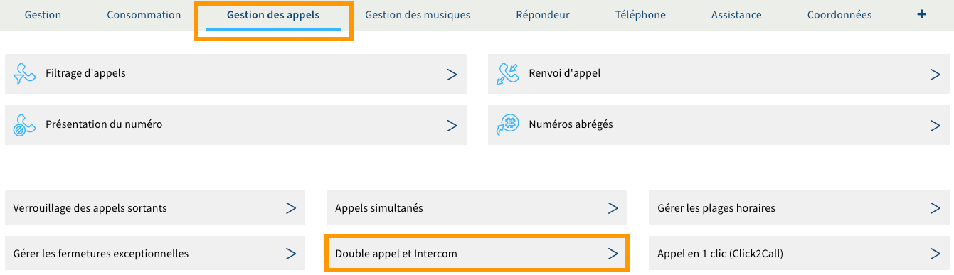

Cliquez sur VoIP & Fax puis sur le groupe de facturation contenant votre ligne SIP.
Cliquez sur l'onglet Services puis sur la ligne SIP concernée.
Positionnez-vous sur l'onglet Gestion des appels, puis cliquez sur Double appel et Intercom.

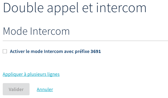

Une fois positionné sur la page « Double appel et Intercom », vous avez la possibilité de réaliser deux actions différentes selon l'état d'activation du mode intercom. Cet état est représenté par la case se trouvant à côté de Activer le mode Intercom avec préfixe 3691.
Poursuivez la lecture de cette documentation selon la manipulation que vous souhaitez réaliser.
Activer le mode intercom
Pour activer le mode intercom, cochez la case Activer le mode Intercom avec préfixe 3691, puis cliquez sur le bouton Valider.
Si vous souhaitez activer ce mode sur plusieurs lignes, cliquez sur Appliquer à plusieurs lignes, choisissez les lignes concernées dans la fenêtre de sélection, puis cliquez sur le bouton Valider.
Désactiver le mode intercom
Pour désactiver le mode intercom, décochez la case Activer le mode Intercom avec préfixe 3691, puis cliquez sur le bouton Valider.
Si vous souhaitez désactiver ce mode sur plusieurs lignes, cliquez sur Appliquer à plusieurs lignes, choisissez les lignes concernées dans la fenêtre de sélection, puis cliquez sur le bouton Valider.
