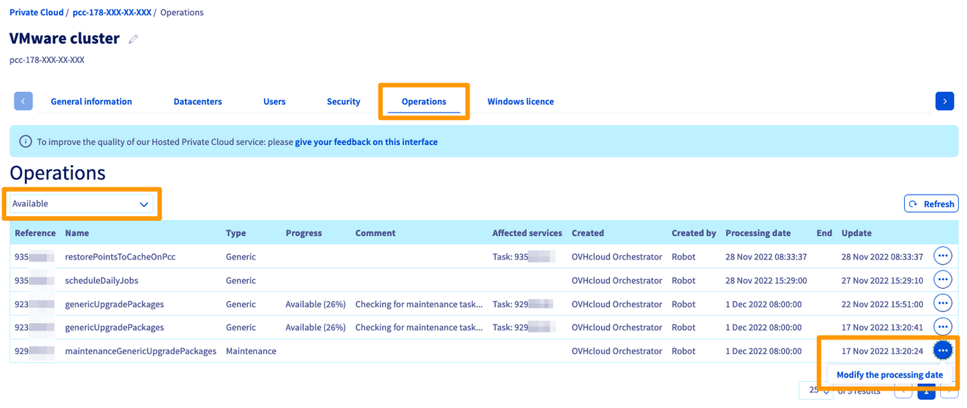

Accedi allo Spazio Cliente OVHcloud con un account amministratore.
Nel menu Hosted Private Cloud, clicca sulla scheda Operazioni. Seleziona Da fare nel menu a tendina che permette di filtrare le operazioni.
Clicca sui tre puntini in corrispondenza del servizio ... e seleziona Modifica la data di elaborazione.
Se il pulsante Modifica la data di gestione è grigio, significa che la manutenzione non può essere differita.

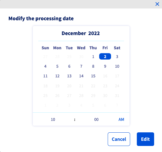

Seleziona una data nel calendario che ti viene presentato. Sono selezionabili solo le date non grigie.
Inserisci manualmente una nuova ora per eseguire il servizio o lascia invariata l'orario inizialmente previsto. Se superi l'ultima ora autorizzata, l'ultima ora di programmazione possibile verrà automaticamente proposta.
Attenzione! Il nuovo orario non deve più essere evidenziato in blu per poter essere preso in considerazione. Una volta inserito il nuovo orario, clicca accanto a quest'ultimo nella finestra in modo che l'orario non sia più evidenziato in blu.
Clicca sul pulsante Modifica per confermare le modifiche.
