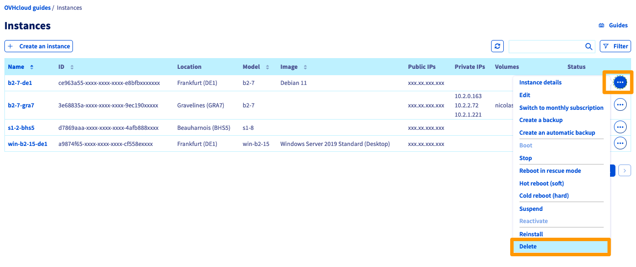

Public Cloud
Cada serviço Public Cloud pode ser eliminado a partir do separador Public Cloud da Área de Cliente.
Selecione um serviço à esquerda, clique no botão ... à direita do serviço em causa e, a seguir, em Eliminar, como no exemplo seguinte para uma instância:
public cloud instance deletion
O Public Cloud da OVHcloud baseia-se no princípio do Pay as you go (mais pormenores na nossa página de informações sobre o modo de faturação Public Cloud). No final do mês, apenas paga pelo tempo de utilização efetivo dos recursos.
