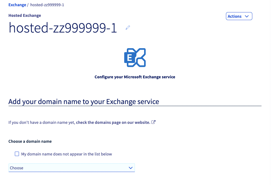

Para isso, aceda pela primeira vez à interface de gestão do seu serviço Hosted Exchange onde um assistente de configuração irá aparecer. Para começar, clique no botão Começar.
Este assistente de configuração permite realizar várias operações. Consoante a sua situação:
Escolher um domínio
Escolha um dos seus nomes de domínio na lista ou selecione a caixa O meu nome de domínio não figura na lista abaixo para introduzir um nome de domínio que não é gerido na sua Área de Cliente mas que pode configurar.

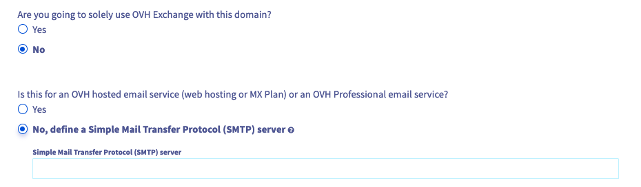

Apenas vai utilizar a oferta Exchange OVHcloud com este domínio?
A questão "Vai utilizar apenas a oferta Exchange OVHcloud com este domínio? " vai determinar o tipo de configuração do seu domínio.
  • Se utilizar uma oferta Exchange sozinha ou com outras ofertas de e-mail OVHcloud, a configuração poderá ser realizada de forma automática ou manual, utilizando apenas os servidores de e-mail da OVHcloud.
  • Se utiliza a sua oferta Exchange em complemento de um serviço de e-mail externo às ofertas de e-mail OVHcloud, ser-lhe-á pedido que indique, sob a menção Servidor de envio (SMTP), o URL do servidor de receção do seu serviço de e-mail externo.

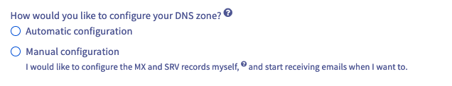

Como pretende configurar a sua zona DNS?
  • Configuração automática: O domínio indicado será automaticamente configurado ao nível da sua Zona DNS, se este for gerido pela OVHcloud com o mesmo identificador de cliente que o seu serviço Exchange.
  • Configuração manual: O domínio não é gerido na mesma Área de Cliente que a sua plataforma, é gerido por outro fornecedor de nome de domínio, ou deseja simplesmente realizar a sua própria configuração.
    No final do processo de configuração ou na secção Domínios associados da plataforma, poderá encontrar os valores que pretende introduzir.

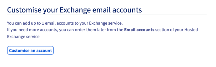

Configuração das contas Exchange
Defina o nome dos endereços de e-mail Exchange e adicione informações adicionais.

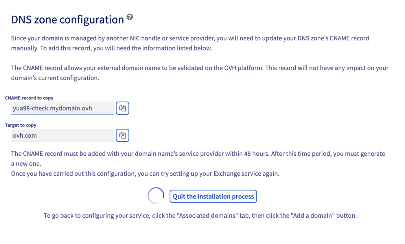

  • Se configurar a plataforma Exchange com um domínio não gerido na mesma Área de Cliente que esta plataforma, ou noutro prestador de serviços de domínio, poderá obter a seguinte janela:
email
Nesta janela, deverá adicionar um registo CNAME na zona DNS do domínio. Esta entrada tem como objetivo verificar que gere corretamente este nome de domínio.
Sem esta validação por campo CNAME, é impossível utilizar a plataforma com este nome de domínio.

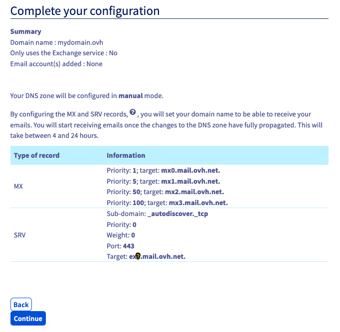

  • Se configurar a plataforma Exchange com um domínio não gerido na mesma Área de Cliente que esta plataforma, se for gerido por outro prestador de serviços de domínio, ou se tiver optado por configurar manualmente o seu domínio, aparecerá a seguinte janela:
email
Poderá consultar aqui os valores a inserir na sua zona DNS. Os campos MX correspondem à receção dos seus e-mails. O campo SRV corresponde à configuração automática dos seus endereços de e-mail.
Encontre os detalhes de configuração da sua zona DNS relativos ao seu serviço de e-mail na nossa página "Adicionar um campo MX à configuração do seu domínio".

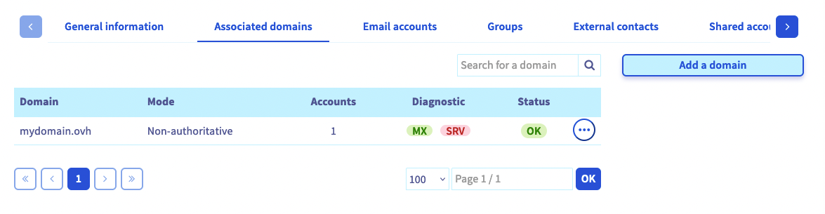

Para adicionar um novo nome de domínio, selecione o serviço Hosted Exchange na sua e clique no separador Domínios associados. A tabela apresenta os domínios que estão configurados ou prestes a serem configurados no seu serviço. Para adicionar novos domínios, clique no botão Adicionar domínio e siga os passos.
Para obter mais informações, pode consultar o nosso manual Adicionar um domínio a um serviço Exchange (versão em inglês).
Se for necessário realizar uma ação específica para configurar o domínio, uma etiqueta vermelha aparecerá na coluna Diagnóstico. Ao clicar, aparecerão as alterações necessárias. Se este domínio não utilizar a configuração da OVHcloud (os seus servidores DNS), deverá realizar as alterações a partir da interface que lhe permite gerir a configuração do seu domínio.

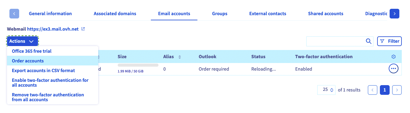

Para isso, clique no serviço Hosted Exchange em causa na sua e, a seguir, no separador Contas de e-mail. A tabela apresenta as contas que estão configuradas ou prestes a serem configuradas no seu serviço.
As contas que ainda não foram configuradas aparecem na tabela como "@configureme.me". Para as configurar, clique no ícone em forma de lápis e siga os passos.
Repita este passo sempre que necessário, em função do número de contas que possui. Pode encomendar novos recursos graças ao botão Ações e, a seguir, clicando em Encomendar contas.
