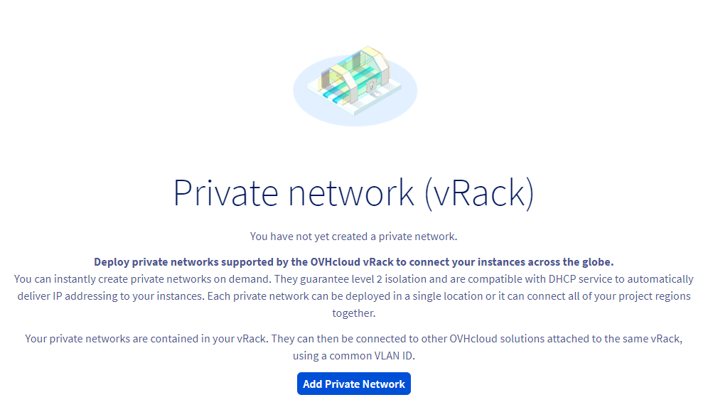

No separador Public Cloud, clique em Private Network no menu à esquerda em Network.

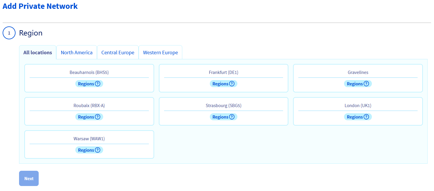

Clique no botão Adicionar uma rede privada.

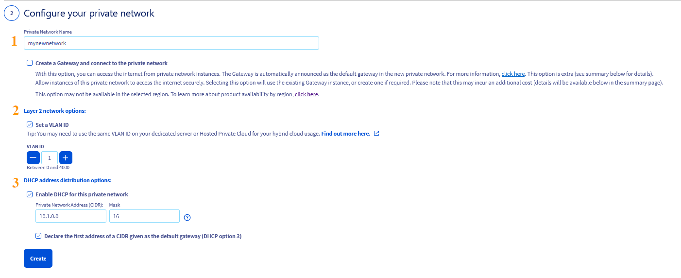

A página seguinte permite personalizar várias definições.
Selecione a região na qual pretende colocar a rede privada. Certifique-se de que se encontra na mesma região que a instância existente.
Para que os dois serviços possam comunicar entre si, devem ser « marcados » com o mesmo VLAN ID.
Pode configurá-lo na etapa seguinte.
Esta etapa oferece várias opções de configuração. Para as necessidades deste guia, vamos concentrar-nos nos elementos necessários. Clique nos separadores abaixo para visualizar os detalhes:
Nome da rede privada
Opções de rede do layer 2
Utilização de um VLAN ID diferente
Opções de distribuição dos endereços DHCP
Introduza um nome para a sua rede privada.
Por predefinição, o VLAN ID dos servidores dedicados é 0. Para utilizar este VLAN ID para uma instância, será necessário marcar a rede privada com a VLAN 0 também.
Selecione a caixa Set a VLAN ID e selecione VLAN ID 0.
Se não selecionar esta opção, o sistema atribuirá um número de ID de VLAN aleatório à sua rede privada.
Se não pretende utilizar o VLAN ID 0, pode selecionar um ID diferente entre 1 e 4000. Neste caso:
Aquando da configuração do vRack no servidor dedicado, este VLAN ID deve ser incluído no(s) ficheiro(s) de configuração de rede.
É possível utilizar o mesmo VLAN ID para várias redes privadas, mas isso exige uma gestão cuidadosa dos endereços IP privados. A utilização da alocação de pool DHCP sem sobreposição pode ser uma forma de gerir esta problemática.
Ao contrário dos servidores dedicados (quando se utiliza um VLAN ID diferente de 0), não é necessário incluir diretamente o VLAN ID no ficheiro de configuração de rede da instância Public Cloud depois de ter sido configurado na Área de Cliente OVHcloud.
Exemplo: se a rede privada da sua instância estiver etiquetada com a VLAN 2, este VLAN ID deve ser incluído apenas na configuração de rede do servidor dedicado. Para mais informações, consulte o seguinte guia: Criar várias VLAN no vRack.

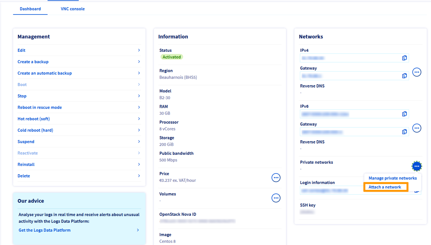

No painel de controlo da instância correspondente, localize a secção "Redes" e clique no botão ... ao lado de "Redes privadas". Selecione Associar uma rede.
Na janela que aparecer, selecione a(s) rede(s) privada(s) a associar à sua instância e clique em Associar.

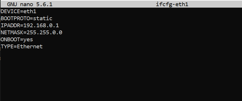

AlmaLinux e Rocky Linux (8/9)
Fedora 43+, AlmaLinux e Rocky Linux (10)

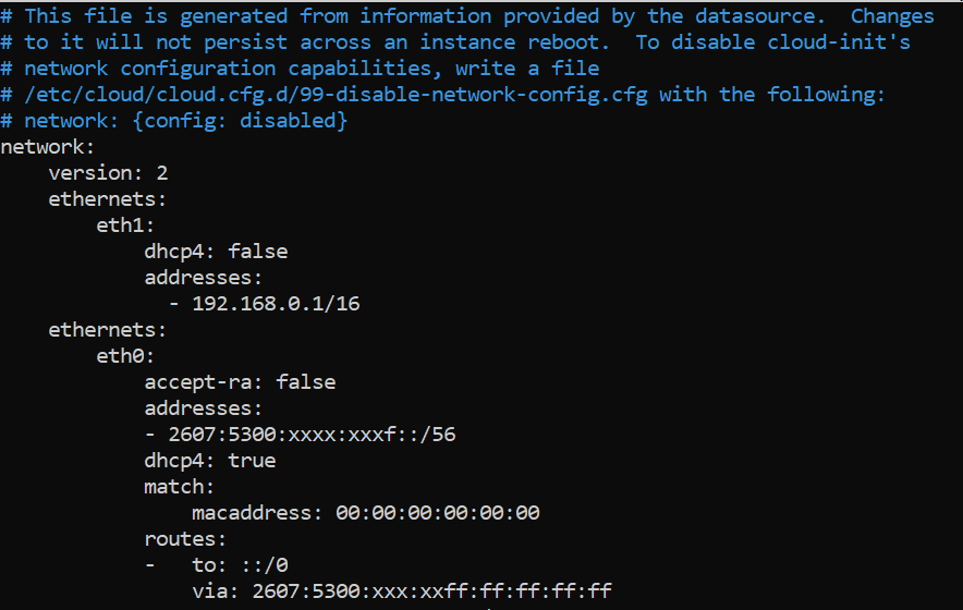

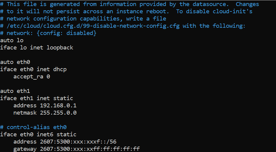

Utilizando um editor de texto à sua escolha, abra o ficheiro de configuração de rede localizado em /etc/netplan/ para edição. Aqui, o ficheiro chama-se 50-cloud-init.yaml.
sudo nano /etc/netplan/50-cloud-init.yaml
Adicione as seguintes linhas à configuração existente após a linha version: 2. Substitua NETWORK_INTERFACE e IP_ADDRESS/PREFIX pelos seus próprios valores.
É importante respeitar o alinhamento de cada elemento nos ficheiros yaml como representado no exemplo acima. Não utilize a tecla de tabulação para criar o seu espaçamento. Apenas a tecla de espaço é necessária.
Guarde as alterações no ficheiro de configuração e saia do editor.
Aplique a configuração:
sudo netplan apply

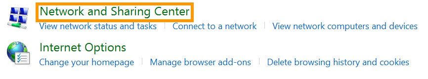

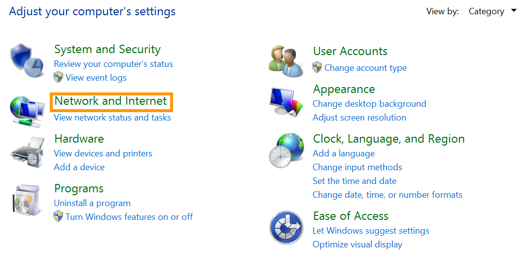

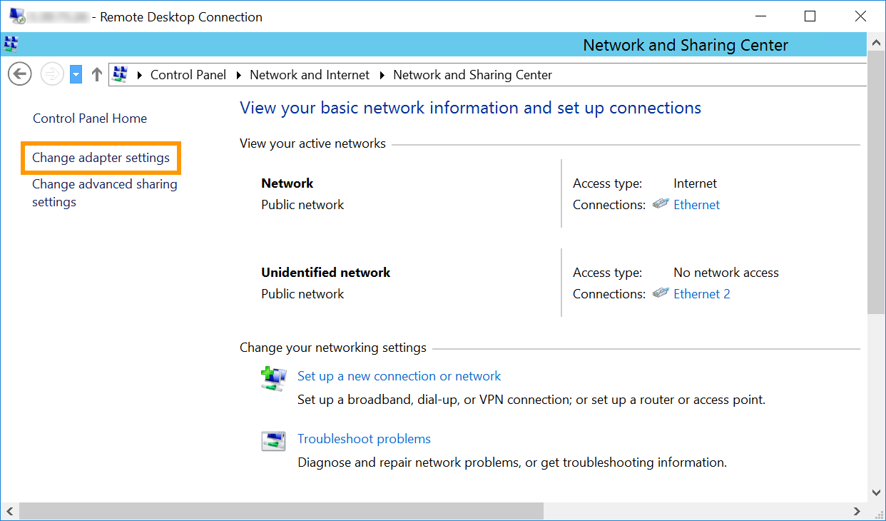

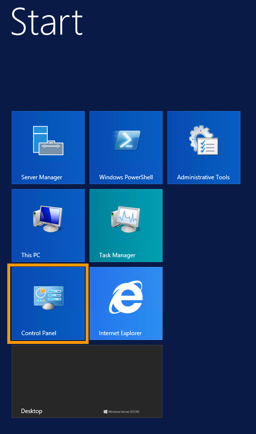

Ligue-se ao seu servidor Windows através do ambiente de trabalho remoto e aceda ao Painel de Controlo.
Clique em Rede e Internet.
Abra Centro de Rede e Partilha.

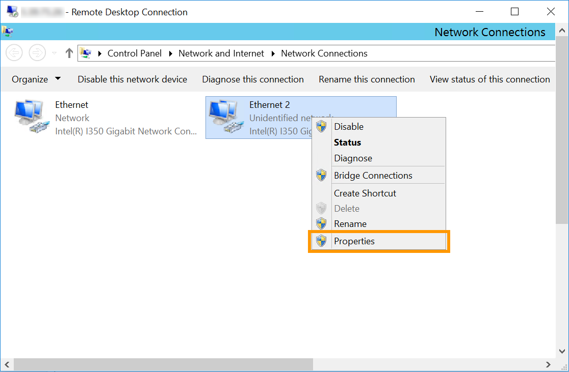

Clique em Alterar definições do adaptador.

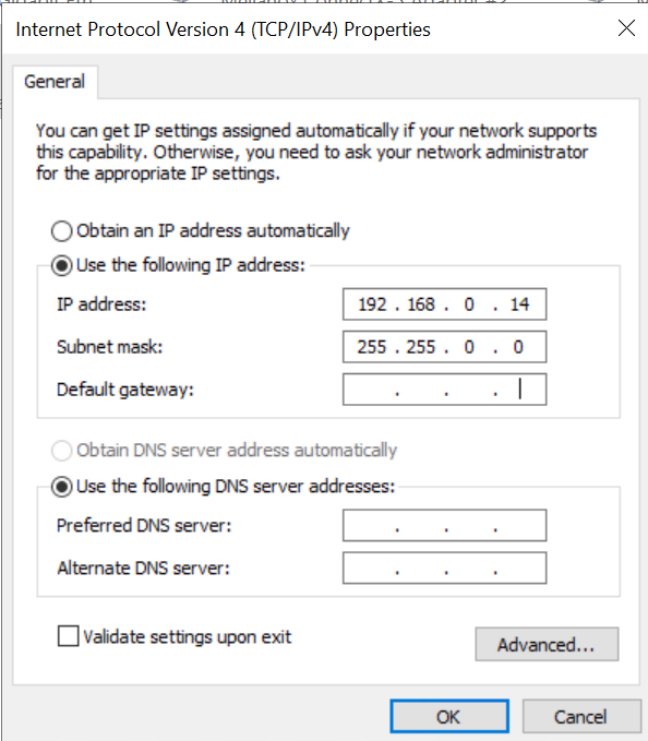

Clique com o botão direito do rato na interface de rede secundária e, em seguida, clique em Propriedades.
Note que, no nosso exemplo, Ethernet 2 é a interface utilizada para o vRack. No entanto, é possível que a NIC do vRack seja uma interface diferente na sua configuração. A interface correta a selecionar será a que não tem o endereço IP principal do servidor ou que tem um IP atribuído automaticamente.

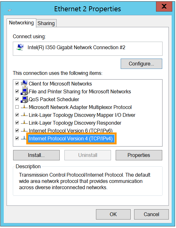

Faça duplo clique em Protocolo IP Versão 4 (TCP/IPv4).
Clique em Utilizar o seguinte endereço IP. Introduza qualquer endereço IP do seu intervalo privado e a máscara de sub-rede apropriada (255.255.0.0 neste exemplo) nos campos correspondentes.
Clique em OK para guardar as alterações e reinicie o servidor para as aplicar.

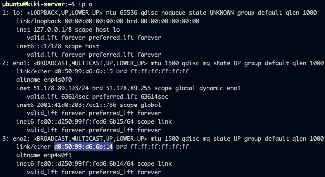

Antes de começar, estabeleça uma ligação SSH ao seu servidor e execute o seguinte comando para instalar o pacote VLAN:
Para obter o nome da interface de rede e o seu endereço MAC:
ip a
Aqui, a interface que queremos configurar é eno2 com endereço MAC: d0:50:99:d6:6b:14.

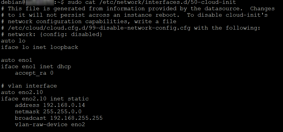

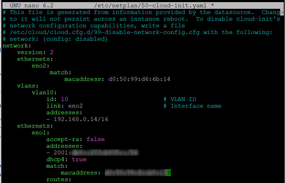

Adicione a configuração de rede para esta interface e a declaração VLAN ao ficheiro de configuração, certificando-se de que é colocada diretamente abaixo da linha version: 2. Substitua os valores pelos seus próprios:
network: version: 2 ethernets: eno2: match: macaddress: d0:50:99:d6:6b:14 vlans: vlan10: id: 10 # VLAN ID link: eno2 # Nome da interface addresses: - 192.168.0.14/16
Vista geral:
Guarde e feche o ficheiro, depois execute o seguinte comando:
sudo netplan apply

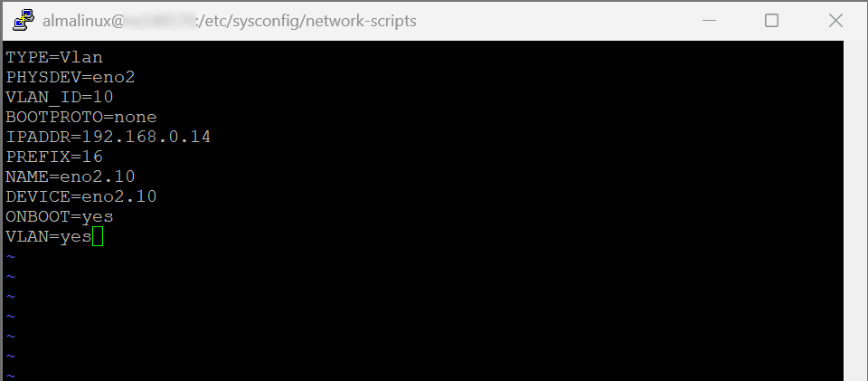

De seguida, crie um ficheiro de configuração de subinterface para o VLAN no ficheiro de configuração de rede principal. Neste exemplo, o ficheiro chama-se ifcfg-eno2.10, aqui eno2 refere-se à interface de rede privada e 10 ao VLAN ID.

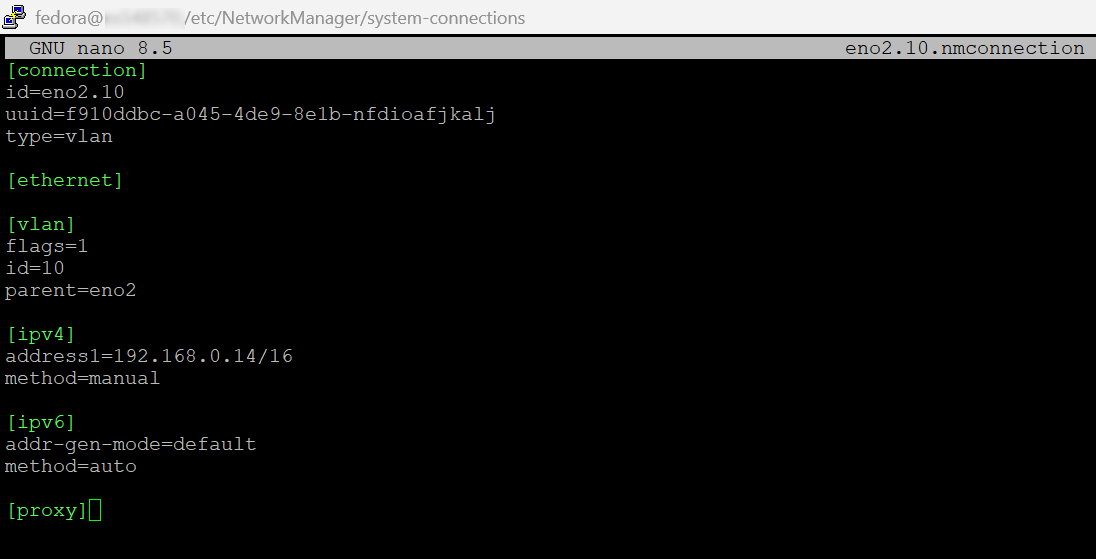

Os passos acima criam um ficheiro de configuração para a interface VLAN. Este ficheiro está localizado em /etc/NetworkManager/system-connections/ e segue o formato de nomenclatura vlan-name.nmconnection.
Neste exemplo, o ficheiro chama-se eno2.10.nmconnection.
Vista geral:

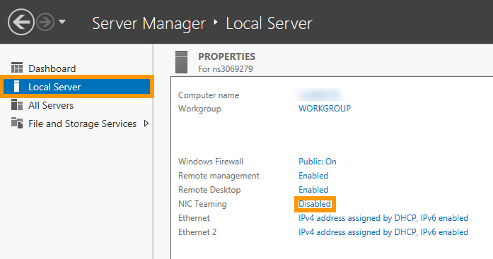

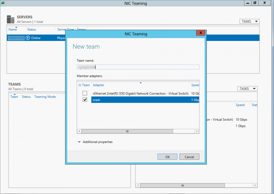

Ligue-se ao seu servidor através do ambiente de trabalho remoto e abra a aplicação "Gestor de Servidor". De seguida, selecione a opção Servidor Local e clique em Desativado junto de Agregação de NICs.

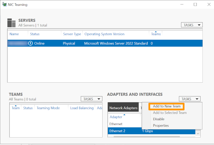

Em seguida, clique com o botão direito do rato na interface de rede e selecione Adicionar à Nova Equipa.

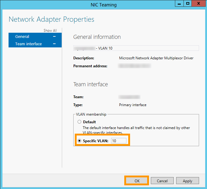

Na janela que aparece, crie uma nova equipa escrevendo um nome de equipa no campo Nome da equipa. Clique em OK para terminar.
Em seguida, deve indicar a etiqueta da VLAN. No painel "ADAPTADORES E INTERFACES" do ecrã "Agregação de NICs", vá para o separador Interfaces de Equipa e clique com o botão direito do rato na interface que acabou de adicionar à nova equipa e clique em Propriedades. Depois, clique em VLAN específica e indique a etiqueta.
Agora, é necessário configurar o endereço de IP da VLAN. Clique no botão Start do menu inicial e, em seguida, em Painel de Controlo.
Clique em Centro de Rede e Partilha.
Clique em Alterar definições de placa.
Depois, clique com o botão direito do rato na interface VLAN e, em seguida, em Propriedades.

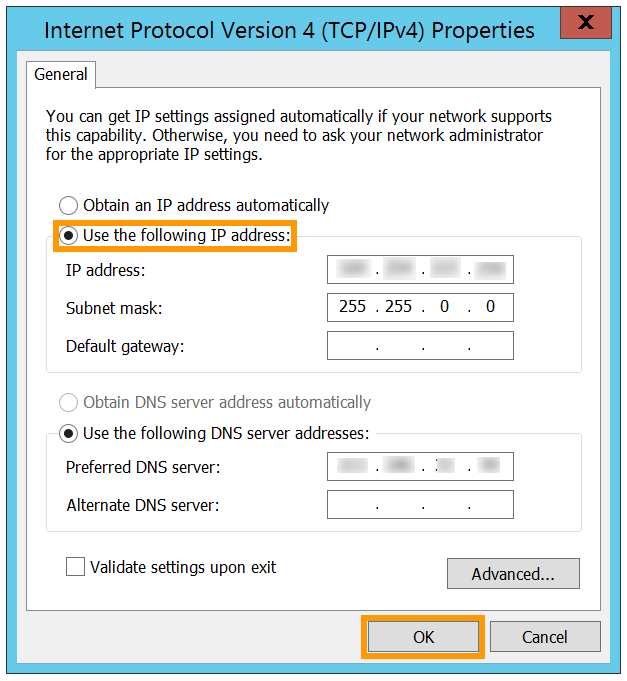

Clique duas vezes em Internet Protocol Version 4 (TCP/IPv4).
No passo seguinte, clique em Utilizar o seguinte endereço IP. Em "Endereço IP": introduza um endereço de IP do seu intervalo interno. Em "Máscara de sub-rede": introduza "255.255.0.0".
Finalmente, clique no botão OK para guardar as alterações e reinicie o servidor.
