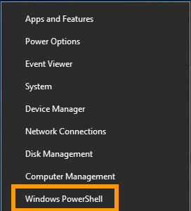

Clique com o botão direito do rato no botão Iniciar do Windows e selecione Windows PowerShell. Você também pode usar o campo de pesquisa para iniciar um dos aplicativos de linha de comando.
PowerShell

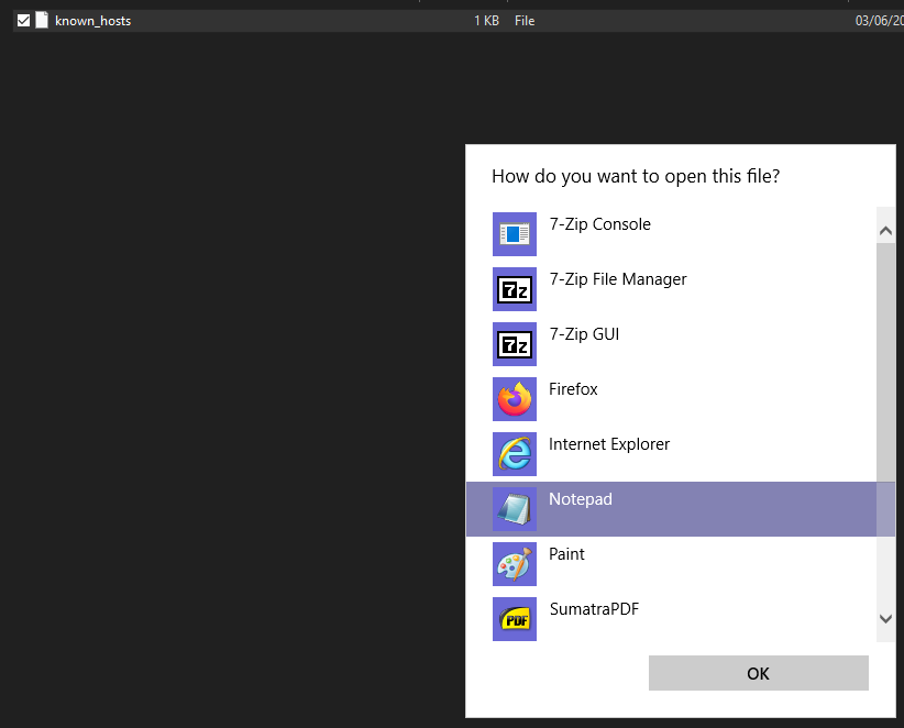

Também pode aceder a esta pasta, clicar com o botão direito do rato no ficheiro e abri-lo com um editor de texto (Notepad, Notepad++, etc.)
known_hosts
Localize a linha "offending" especificada na mensagem de aviso (neste exemplo, seria a terceira linha). Realce a linha inteira e remova-a.
Salve as alterações e saia do editor. Na próxima ligação ao servidor, terá de confirmar o novo certificado digital.
