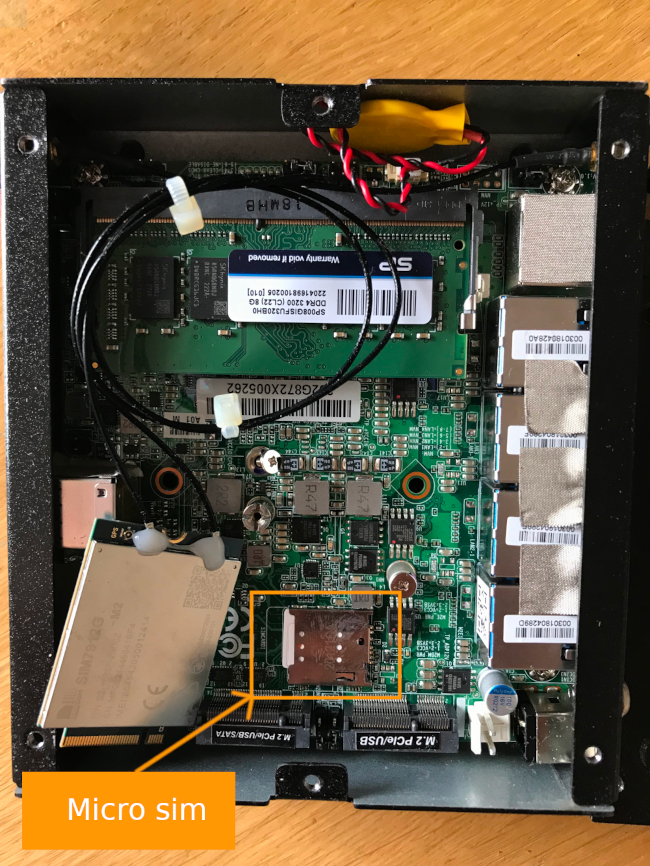

Le port de la carte SIM se trouve sous le module à l'intérieur du boîtier.
Étape 1 : Insérer la carte SIM
WARNING
Avant de réaliser ces manipulations, vous devez :
Vous décharger en touchant un objet métallique relié à la terre afin de limiter les risques de décharge électrostatique (plus d'informations).
Vérifier que le boitier est éteint et que son alimentation est débranchée.
Vous munir d'un tournevis cruciforme.
Étape 1
Étape 2
Étape 3

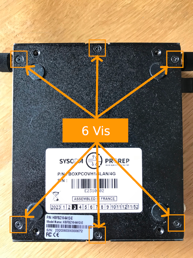

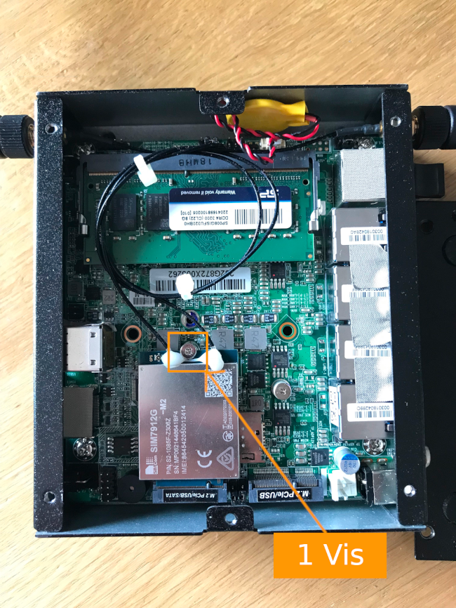

Ouvrez le boitier en retirant les 6 vis au dos.
Retirez la vis du module 4G.
Soulevez délicatement le module 4G et insérez la carte SIM.
Rebranchez la carte 4G en alignant ses encoches avec les crans du connecteur PCIe, puis insérez-la dans le connecteur en observant un angle de 30 degrés. Ne forcez pas pour reinsérer le carte 4G. Insérez la vis dans le support prévu dans la carte mère pour sécuriser la carte 4G. Ne serrez pas trop la vis.
Remettez en place la façade extérieure et sécurisez-la avec les 6 vis précédemment retirées.

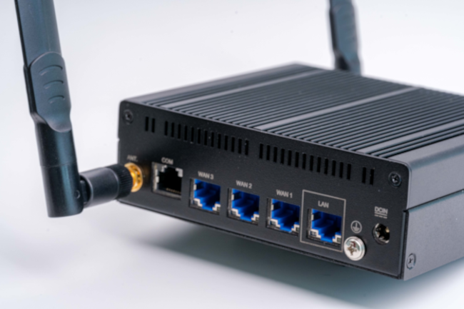

Installez les deux antennes 4G présentes dans la boite du boîtier en les vissant sur les pas de vis du boîtier.
Une fois les antennes installées, branchez l'alimentation du boitier et allumez le. Attendez environ une minute après le bip sonore.

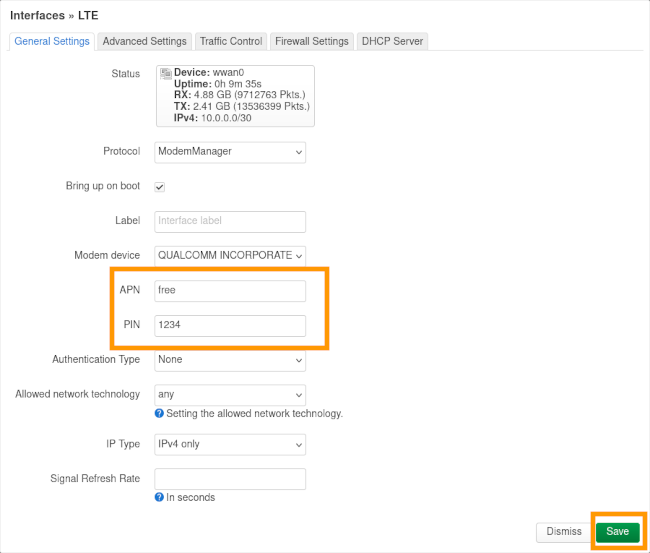

L'interface 4G est configurée automatiquement, cependant certains opérateurs requièrent une configuration spécifique de l'APN ou l'utilisation d'un code PIN particulier pour utiliser la carte SIM.

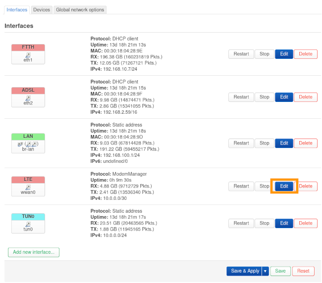

Depuis le menu déroulant, sélectionnez Network > Interfaces.
Puis sélectionnez le bouton Edit pour l'interface LTE.

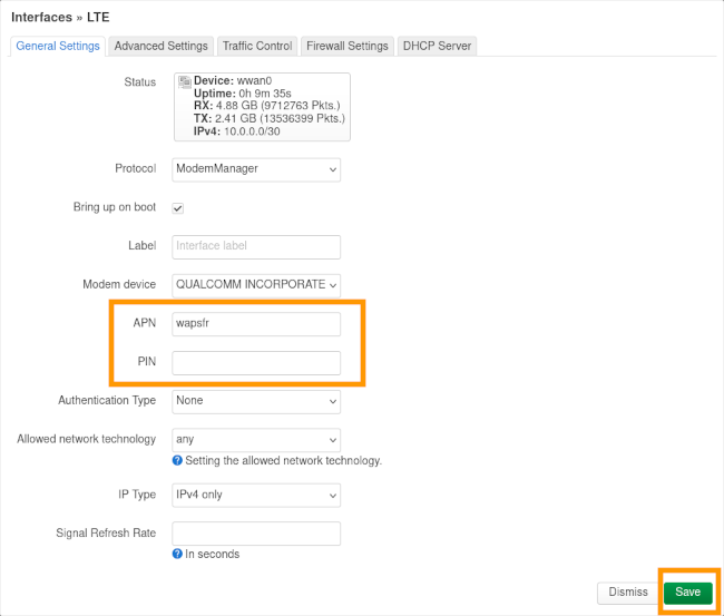

Configurez les paramètres en fonction des informations fournies par votre opérateur :
Orange
Free
Bouygues
SFR
Airmob
APN: orange
Code PIN par défaut : 0000
APN: free
Code PIN par défaut : 1234
APN: mmsbouygtel.com
APN: wapsfr
Code PIN par défaut : voir au dos du support de la carte SIM
APN: fnetnrj

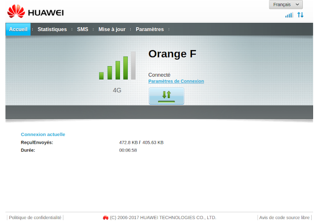

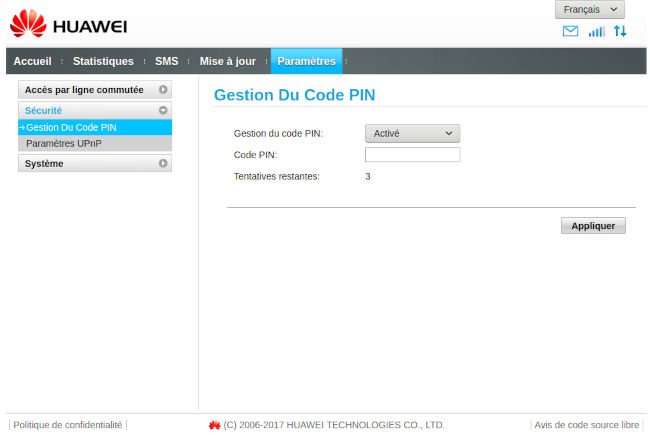

Insérez la carte SIM dans votre clé Huawei E3372, puis branchez la clé sur votre ordinateur. Accédez à la clé via votre navigateur à l'adresse 192.168.8.1.
Une fois connecté, accédez au menu Paramètres puis, dans le menu Gestion Du Code PIN, entrez le code PIN de votre carte SIM.
Retournez sur l'onglet Accueil pour vérifier que vous êtes bien connecté. Si la clé est correctement connectée, la LED sur celle-ci doit également être de couleur fixe, de couleur cyan pour un réseau 4G ou verte pour un réseau 3G.

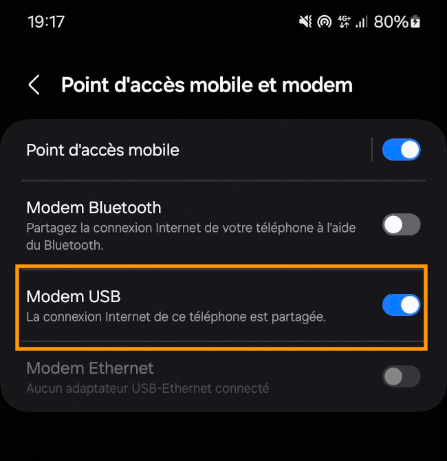

Branchez votre téléphone à l'aide d'un câble USB sur l'un des ports USB de votre OverTheBox.
Ouvrez les paramètres de votre téléphone.
Cliquez sur Réseau et Internet.
Cliquez sur Point d'accès et partage de connexion.
Activez le paramètre « Partage de connexion Via USB ».
Votre téléphone partage sa connexion LTE avec votre OverTheBox.

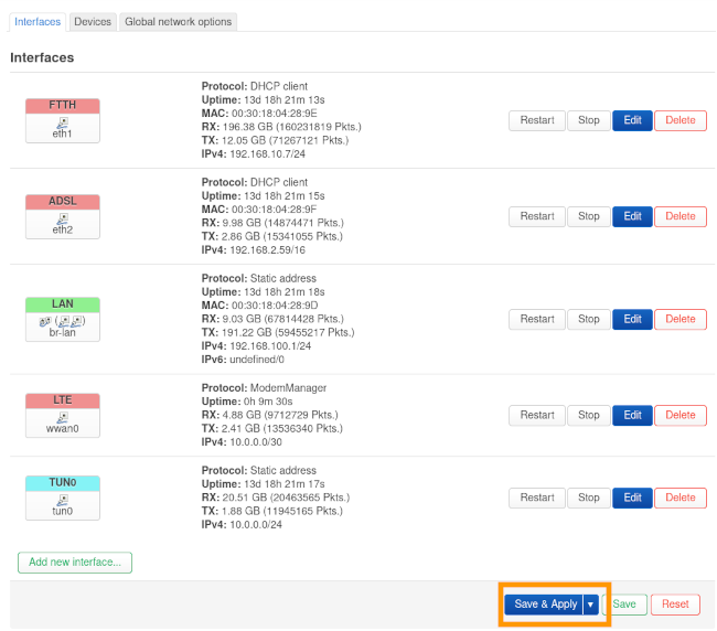

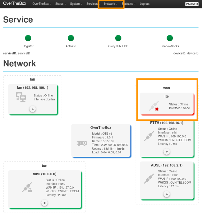

Si l'interface n'est pas entourée d'un halo vert, cela signifie que le lien n'est pas fonctionnel.
Dans le cas de l'OTB V3 LTE, vérifiez la configuration des APN ainsi que le PIN de la carte SIM.
Pour les autres modèles, vérifiez le statut de la clé USB.

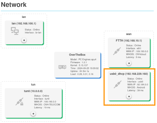

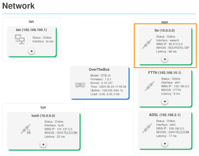

Que vous utilisiez une OverTheBox V3 LTE ou une autre méthode, l'équipement fournissant la connexion 4G attribue automatiquement une IP à l'OverTheBox. L'interface est donc automatiquement détectée par l'OverTheBox sans besoin d'intervention de votre part.
Pour vérifier que l'interface est correctement détectée, vérifiez qu'elle est bien présente dans le cadre Network de la page principale.

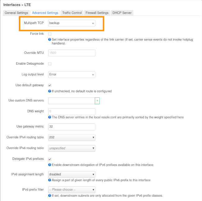

Pour limiter l'utilisation du lien, vous devez activer l'option Backup dans le paramètre Multipath TCP de l'interface.
Depuis le menu déroulant sélectionnez Network > Interfaces.
Puis sélectionnez le bouton Edit de l'interface en 4G.
Dans l'onglet Avanced Settings, modifiez le paramètre Multipath TCP.
Plusieurs options sont possibles :
Enabled: L'agrégation est activée. Ce paramètre doit être sélectionné si vous souhaitez utiliser votre lien à tout moment.
Disable: L'agrégation est désactivée.
Backup: L'agrégation est passive, le lien n'est utilisé que lorsqu'aucune autre interface n'est disponible. Ce paramètre doit être sélectionné si vous ne souhaitez utiliser le lien qu'en cas de panne du lien principal (en fail-over).
