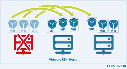

La función principal de VMware HA(Alta disponibilidad) es reiniciar las máquinas virtuales en otro host del cluster en caso de fallo del hardware. Con HAtambién se pueden supervisar las máquinas virtuales y las aplicaciones.
esquema HA

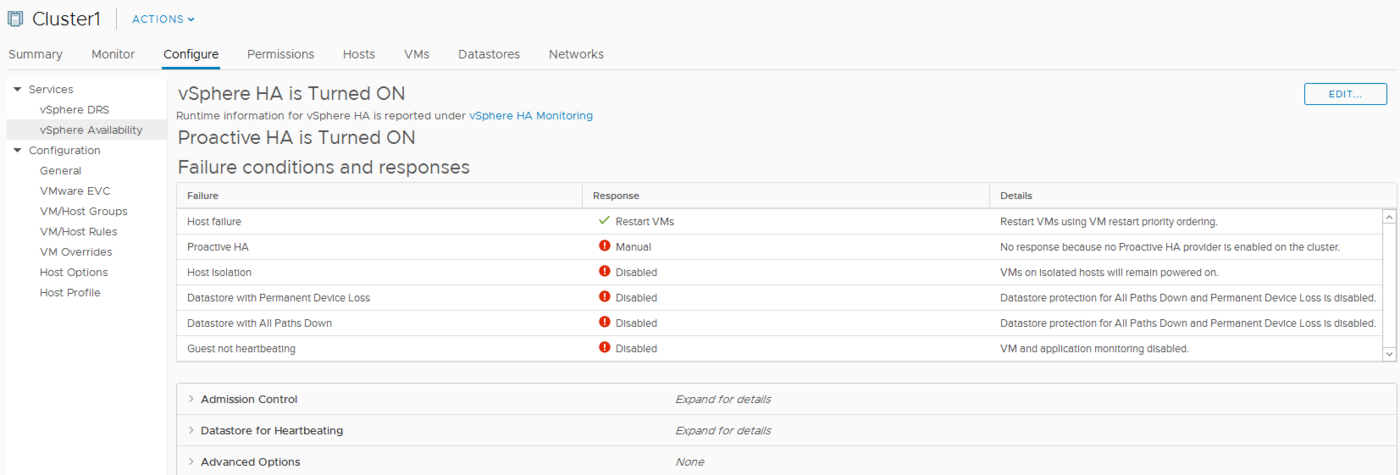

Si HA no está activo en su cluster, diríjase a la pestaña Configure de su cluster, y a la sección Disponibilidad de vSphere en la parte de Servicios.
Haga clic en Editar y marque la casilla para activar la funcionalidad HA.

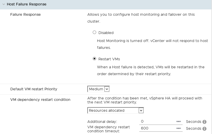

Respuesta en caso de fallo del host
Esta categoría va a definir la política de reinicio de las máquinas virtuales en caso de pérdida de un host.
Es posible definir que se reinicien sus máquinas virtuales de forma automática. También se puede activar el reinicio por defecto en el cluster. Puede afinar esta configuración por máquina virtual en la pestaña Reemplazo de las MV.
También puede definir una condición diferente a la que viene por defecto (Recursos asignados), que vSphere HA comprobará antes de proceder con el reinicio.
Fallo del host

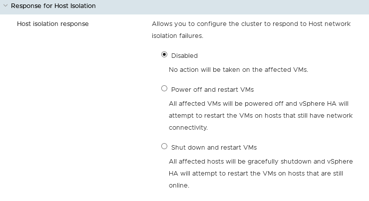

Esta categoría le permite definir las acciones que deben llevarse a cabo en caso de pérdida de conectividad de red en un host.
Puede elegir entre:
  • No hacer nada.
  • Apagar las máquinas virtuales e intentar reiniciarlas en otro host disponible.
  • Apagar el host en cuestión e intentar reiniciar las máquinas virtuales en otro host disponible.
aislamiento del host

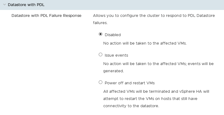

En caso de que falle un almacén de datos con estado PDL (pérdida permanente de dispositivo), se pueden definir las acciones que deben llevarse a cabo:
  • No hacer nada.
  • No hacer nada pero generar logs de los eventos.
  • Apagar las máquinas virtuales e intentar reiniciarlas en los host que siguen teniendo conectividad con el almacén de datos.
Almacén de datos con PDL

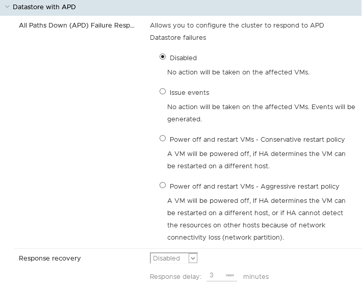

En caso de que falle un almacén de datos con estado APD (all path down), se pueden definir las acciones que deben llevarse a cabo:
  • No hacer nada.
  • Apagar las máquinas virtuales e intentar reiniciarlas.
Almacén de datos con APD

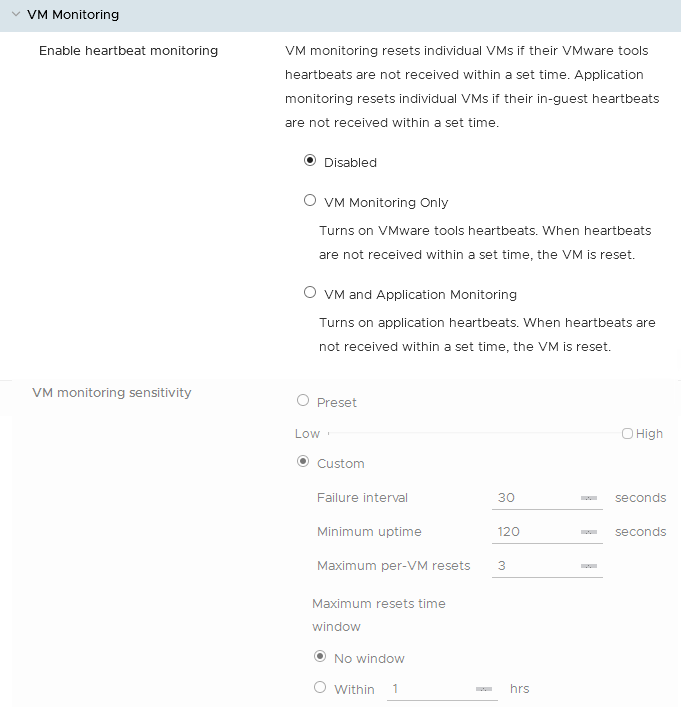

La supervisión de las máquinas virtuales está disponible después de instalar las VMware tools. En caso de no haber respuesta a través de las tools(latidos), la máquina virtual se reiniciará de forma automática. Se puede realizar una configuración avanzada con respecto a esta funcionalidad (por ejemplo, con intervalos de reinicio).
