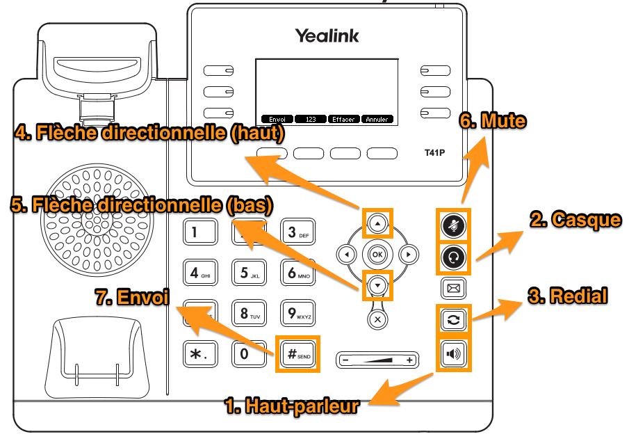

Visuel du Yealink T4X
Passer un appel
Mode de réponseProcédure
Via le combinéUne fois le combiné décroché, saisissez le numéro et appuyez sur la touche de fonction envoi (touche en bas à gauche de l'écran rétroéclairé).
Via le haut-parleurLe combiné étant raccroché, appuyez sur Haut-parleur (1). Saisissez ensuite le numéro et appuyez sur la touche de fonction envoi (touche en bas à gauche de l'écran rétroéclairé).
Via le casqueLe casque étant branché, appuyez sur Casque (2) pour activer le mode casque. Saisissez ensuite le numéro, puis appuyez sur la touche de fonction envoi (touche en bas à gauche de l'écran rétroéclairé).
Pendant un appel, vous pouvez basculer entre les modes casque, haut-parleur mains libres et combiné en appuyant sur la touche Casque (2), sur la touche Haut-parleur (1) ou en décrochant le combiné (le mode casque nécessite qu'un casque soit branché).

Recomposer un appel
Pour recomposer un appel, appuyez sur Redial (3) pour accéder à la liste des appels, puis utilisez Flèche directionnelle (haut) (4) ou Flèche directionnelle (bas) (5) pour sélectionner l'entrée souhaitée et valider avec Redial (3) ou sur la touche envoi (touche en bas à gauche de l'écran rétroéclairé).
Pour appeler le dernier numéro composé, il vous suffit d'appuyer deux fois sur Redial (3) lorsque le téléphone est inactif.
Mettre un appel en sourdine et rétablir le son
Pendant un appel, appuyez sur le bouton Mute (6) pour couper le son du microphone. Appuyez une seconde fois pour le réactiver.

  • s'il y a plusieurs appels en attente, appuyez sur Flèche directionnelle (haut) (4) ou Flèche directionnelle (bas) (5) pour sélectionner l'appel souhaité, puis appuyez sur la touche de fonction reprise (touche au milieu gauche de l'écran rétroéclairé) ou appuyez sur OK (3).

Appuyez sur la touche de fonction transfert (touche en bas à gauche de l'écran rétroéclairé) pendant un appel, l'appel est mis en attente. Saisissez le numéro auquel vous souhaitez transférer l'appel, puis appuyez sur Envoi (7).

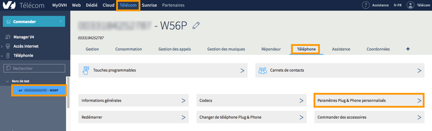

Configurer la gestion des transferts d'appels depuis l'espace client
Une fois connecté dans l'espace client OVH, rendez-vous dans la partie Télécom, puis VoIP & Fax. Sélectionnez ensuite, dans l'onglet Services la ligne téléphonique concernée, puis cliquez sur le téléphone que vous souhaitez paramétrer. Cliquez ensuite sur Téléphone et Paramètres Plug & Phone personnalisés.
