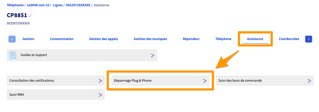

Étape 3 - Dépanner le téléphone depuis l'espace client OVHcloud
Prérequis nécessaire: connaître l'adresse IP publique de votre réseau
Pour procéder au dépannage, il est indispensable de connaître l'adresse IP publique du réseau sur lequel est raccordé votre téléphone.
Rendez-vous sur http://monip.ovh et prenez note de l'adresse IP publique qui vous est indiquée.
  4. Rendez-vous dans l'onglet Assistance et cliquez sur le bouton Dépannage Plug & Phone.
dépannage-plug-and-phone

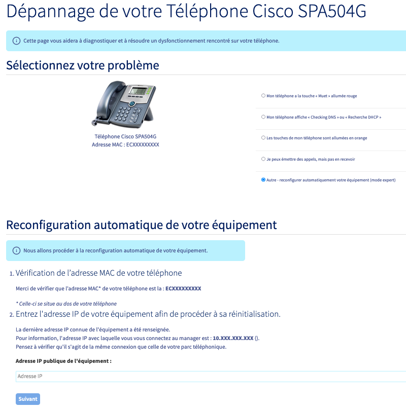

Une fois dans l'assistant, celui-ci va vous guider en vous posant plusieurs questions et en vous proposant des manipulations.
Suivez avec précision les informations qui s'affichent à chaque étape de l'assistant. Ces informations peuvent vous permettre de résoudre la panne que vous rencontrez.
Assurez-vous également que votre téléphone est correctement branché électriquement et bien connecté à votre réseau local.
INFO
L'image ci-dessous est donnée à titre d'exemple. Le modèle présenté et le nombre de questions peuvent varier selon le téléphone à dépanner.
En fonction des informations sélectionnées, vous pourrez être amené à reconfigurer automatiquement votre téléphone. Si tel est le cas, veillez à bien suivre les trois manipulations qui s'affichent :
ManipulationsDescription
Vérifier l'adresse MAC du téléphoneL'adresse affichée dans votre espace client OVHcloud doit être la même que l'adresse MAC, unique, sur votre téléphone. Vous pouvez la retrouver sur l'étiquette du constructeur, généralement à l'arrière ou sous le téléphone.
Entrer l'adresse IP publique du téléphoneIl s'agit de la dernière adresse IP publique connue de votre téléphone. Assurez-vous de renseigner la bonne adresse afin que la reconfiguration puisse arriver à son terme.
Redémarrer électriquement le téléphoneAprès avoir redémarré, le téléphone récupérera un nouveau fichier de configuration, permettant ainsi de le reconfigurer.
WARNING
Si la reconfiguration de votre téléphone n'arrive pas à son terme, assurez-vous d'avoir bien respecté les manipulations précédentes.
