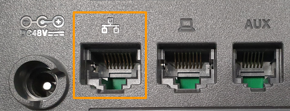

Sur le téléphone, le port à raccorder est souvent nommé « SW » (pour switch) ou « INT» (pour Internet). Un symbole « réseau » est fréquemment gravé à côté du port concerné, comme dans l'image ci-dessous.
port sur téléphone

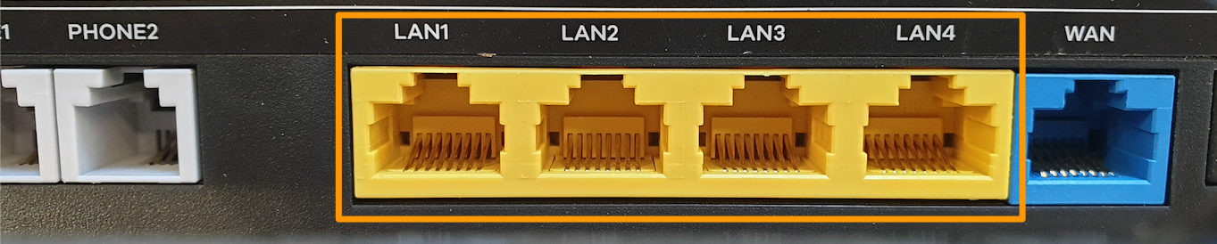

Sur votre routeur / modem / Box Internet, le câble doit être raccordé à l'un des ports « SW » (pour switch). Sur une Box grand public, il s'agit fréquemment d'une série de 4 ports identiques, souvent d'une même couleur, comme dans l'image ci-dessous.
port sur routeur
