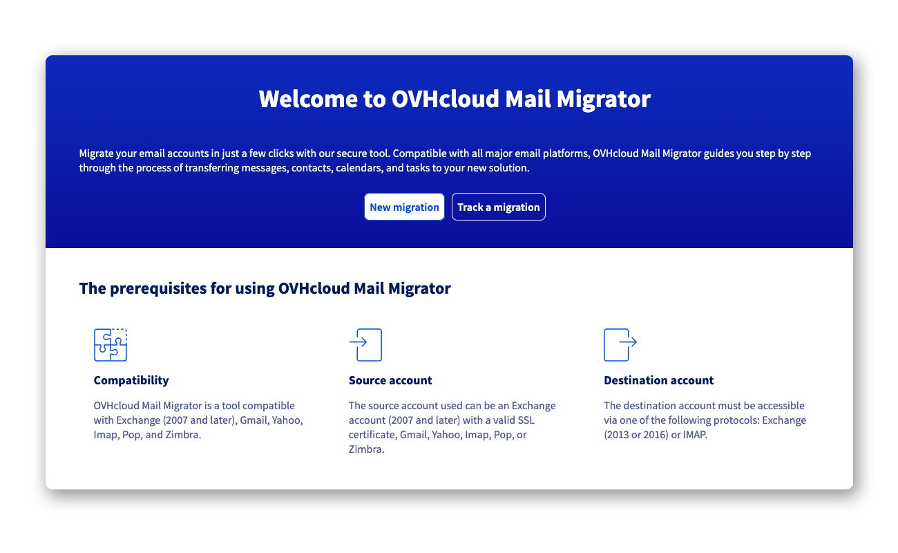

Para acceder a OMM, vaya a la dirección https://omm.ovhcloud.com/.
omm
Crear un proyecto de migración

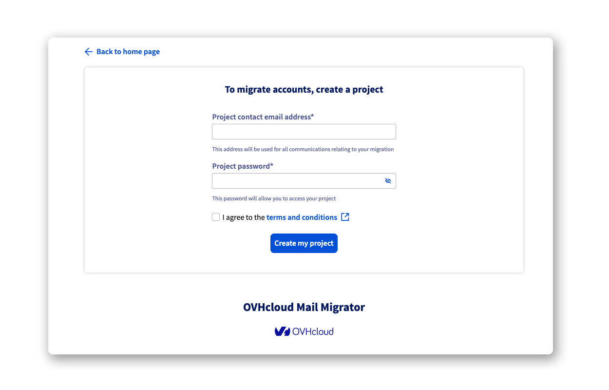

Antes de iniciar una migración, es necesario crear un proyecto. Este proyecto le permitirá iniciar una o varias migraciones y seguirlas.
Haga clic en New migration para comenzar la creación de su proyecto.
Dirección de correo electrónico de contacto del proyecto: Introduzca una dirección de correo electrónico que servirá para recibir los identificadores y las notificaciones de seguimiento de sus migraciones. No se recomienda introducir una de las direcciones de correo electrónico que se migrarán en su proyecto. Contraseña del proyecto: Introduzca una contraseña que servirá para conectarse a su proyecto. Debe contener al menos 10 caracteres y incluir al menos 1 carácter especial, 1 número, 1 mayúscula y 1 minúscula.
Haga clic en Create my project para iniciar la creación del proyecto.
En la dirección de correo electrónico de contacto del proyecto, recibirá un correo electrónico de confirmación que contiene el identificador único del proyecto y un enlace para acceder a él.

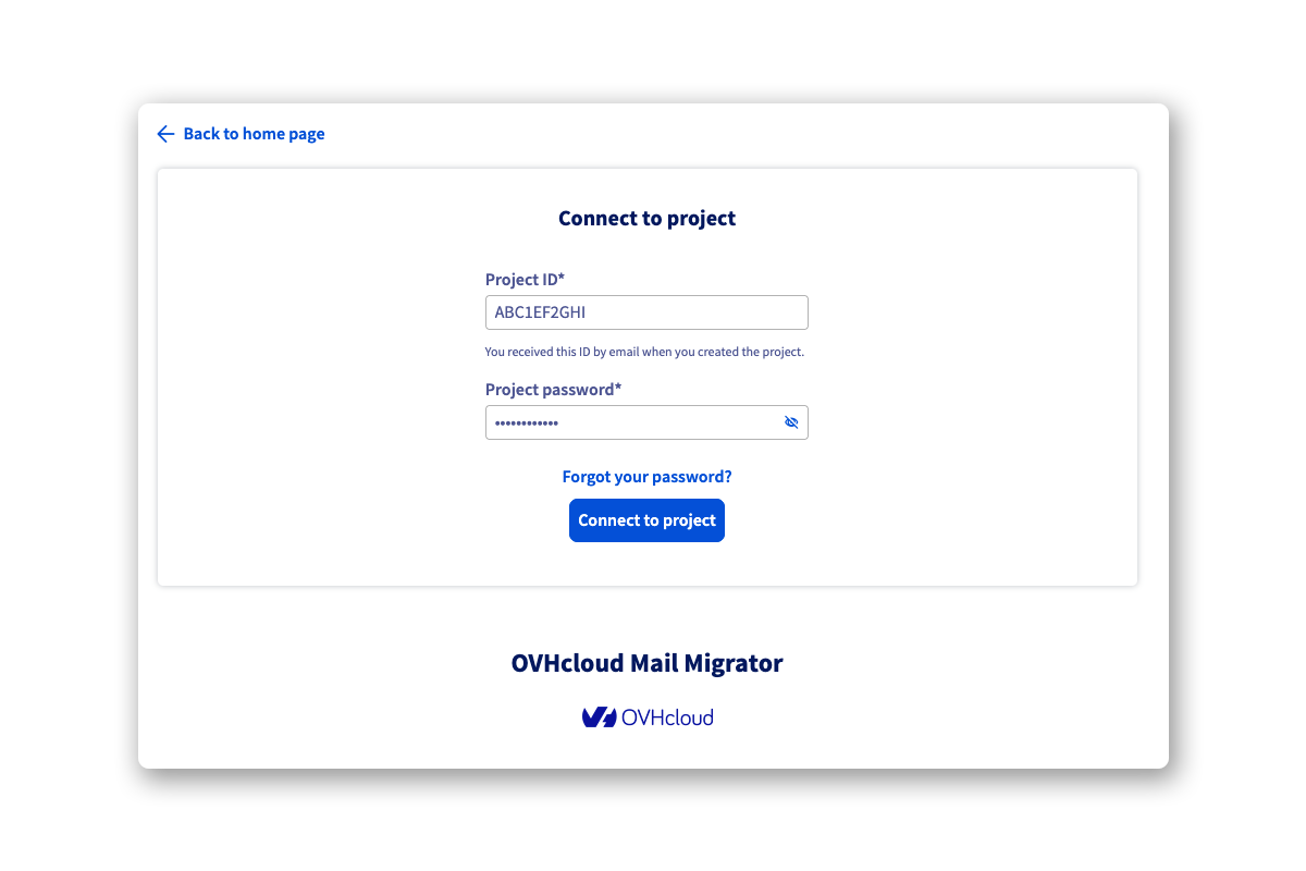

Una vez creado su proyecto, conéctese a él desde la página de inicio de OMM:
  • Haga clic en Track a migration.
  • Introduzca el Project ID recibido por correo electrónico.
  • Introduzca la Project password que definió al crearlo.
  • Haga clic en Connect to project para finalizar.

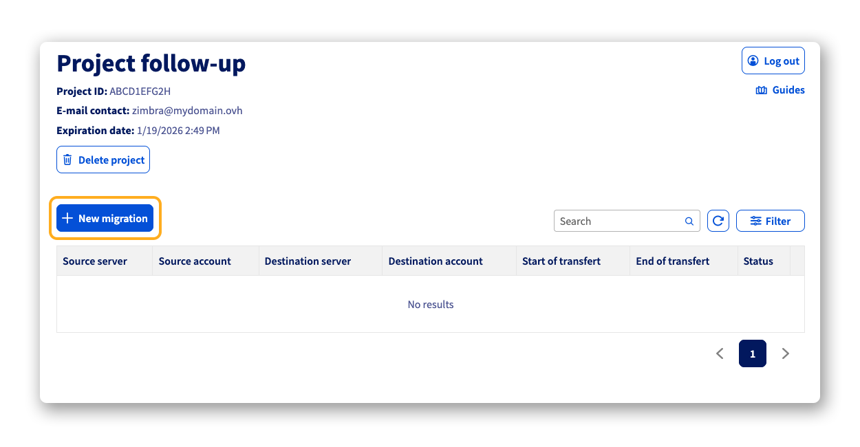

Ahora está en la página de inicio del proyecto, desde la cual podrá iniciar su primera migración.
  • Haga clic en New migration en la parte superior izquierda de la tabla.

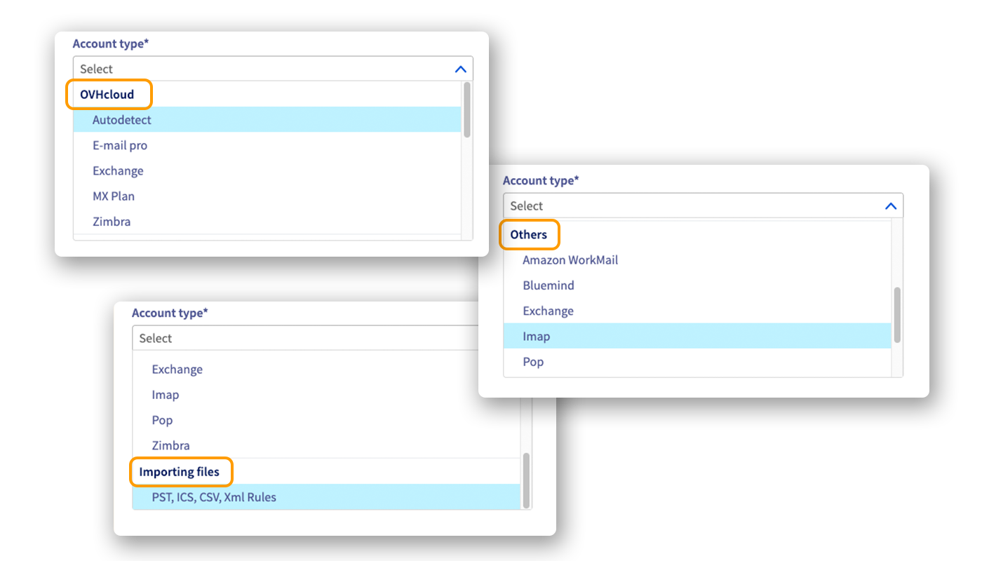

Antes de comenzar su migración, es importante conocer bien los 3 tipos de cuentas que se pueden migrar y hacia las que puede migrar:
  • OVHcloud: El Autodetect se recomienda si debe migrar una cuenta alojada en una de las ofertas de correo electrónico de OVHcloud. Si posee un gran número de cuentas de correo electrónico de OVHcloud, seleccione una de las siguientes ofertas: MX plan, Email Pro, Exchange o Zimbra. Se le pedirá que se conecte a la cuenta de OVHcloud asociada a la oferta concernida por la migración. Para más información, consulte la sección "Migrar mediante una conexión a la cuenta cliente de OVHcloud".
  • Others: Se trata de servicios de correo electrónico contratados fuera de OVHcloud. Una lista no exhaustiva de servicios de correo electrónico compatibles con OMM está disponible. Si el tipo de servicio de su cuenta de correo electrónico no aparece en esta lista, utilice los protocolos IMAP o POP, compatibles con la mayoría de los servidores de correo electrónico.
  • Importing files: Es posible migrar el contenido de archivos PST, ICS, CSV y XML Rules a través de OMM a una cuenta de correo electrónico de destino. Cuando se selecciona esta función, basta con arrastrar y soltar su documento en la zona correspondiente o navegar por su terminal mediante el botón Browse your files.

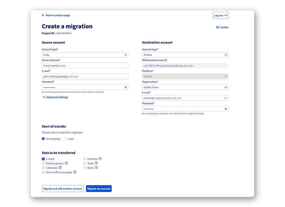

Complete las informaciones según el tipo de cuenta:
  • Source account
    • Account type: Seleccione el tipo de cuenta de origen.
    • E-mail: Introduzca la dirección de correo electrónico de la cuenta de origen.
    • Password: Introduzca la contraseña de la cuenta de origen.
    • Server URL / Server domain (según el tipo): Introduzca el nombre de host del servidor de correo electrónico asociado a la cuenta de correo electrónico que desea migrar.
    • OVHcloud Account ID (según el tipo): Este campo se rellena automáticamente cuando está conectado a una cuenta de OVHcloud. Para más información, consulte la sección "Migrar mediante una conexión a la cuenta cliente de OVHcloud".
    • Organization (según el tipo): Seleccione la organización asociada a la cuenta de correo electrónico de origen.
    • Platform (según el tipo): Seleccione la plataforma asociada a la cuenta de correo electrónico de origen.
    • Service (según el tipo): Seleccione el servicio asociado a la cuenta de correo electrónico de origen.
    • Advanced settings > Delegation account ID (según el tipo): Cuando la cuenta de correo electrónico que migra es una cuenta compartida, debe introducir la dirección de correo electrónico de la cuenta administradora en esta cuenta de delegación.

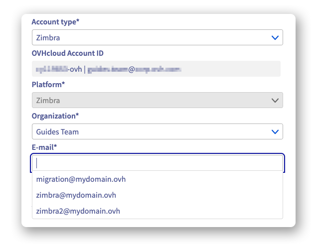

  • Destination account
    • Account type: Seleccione el tipo de cuenta de destino.
    • E-mail: Introduzca la dirección de correo electrónico de destino.
    • Password: Introduzca la contraseña asociada a la cuenta de destino.
    • Server URL / Server domain (según el tipo): Introduzca el nombre de host del servidor de correo electrónico asociado a la cuenta de correo electrónico de destino.
    • Organization (según el tipo): Seleccione la organización asociada a la cuenta de correo electrónico de destino.
    • Platform (según el tipo): Seleccione la plataforma asociada a la cuenta de correo electrónico de destino.
    • Service (según el tipo): Seleccione el servicio asociado a la cuenta de correo electrónico de destino.
    • Advanced settings > Delegation account ID (según el tipo): Cuando la cuenta de correo electrónico de destino es una cuenta compartida, debe introducir la dirección de correo electrónico de la cuenta administradora en esta cuenta de delegación.
  • Start of transfer: Puede iniciar la migración Immediately o marcar Later para posponerla. La migración diferida le permite iniciarla automáticamente en una fecha y hora que usted defina.
  • Data to transfer: Según el tipo de cuenta de correo electrónico que migre y la cuenta de destino, esta sección le indicará los diferentes tipos de datos que se admiten durante la migración. Esto depende de la cuenta de origen y la cuenta de destino.
omm
Si migra una cuenta que dispone de funcionalidades que la cuenta de destino no posee, deberá guardar por sus propios medios los elementos que no puedan ser migrados por OMM. Para ayudarle, consulte nuestra guía "Migrar manualmente su dirección de correo electrónico".
Una vez completados los parámetros de las cuentas de origen y de destino, haga clic en:
  • Migrate and add another account si desea añadir otra migración a la lista de su proyecto.
  • Migrate my account para iniciar la migración configurada y volver a la página de inicio del proyecto.

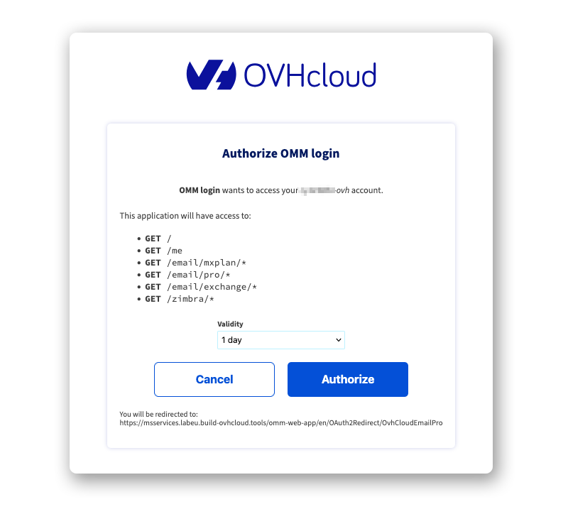

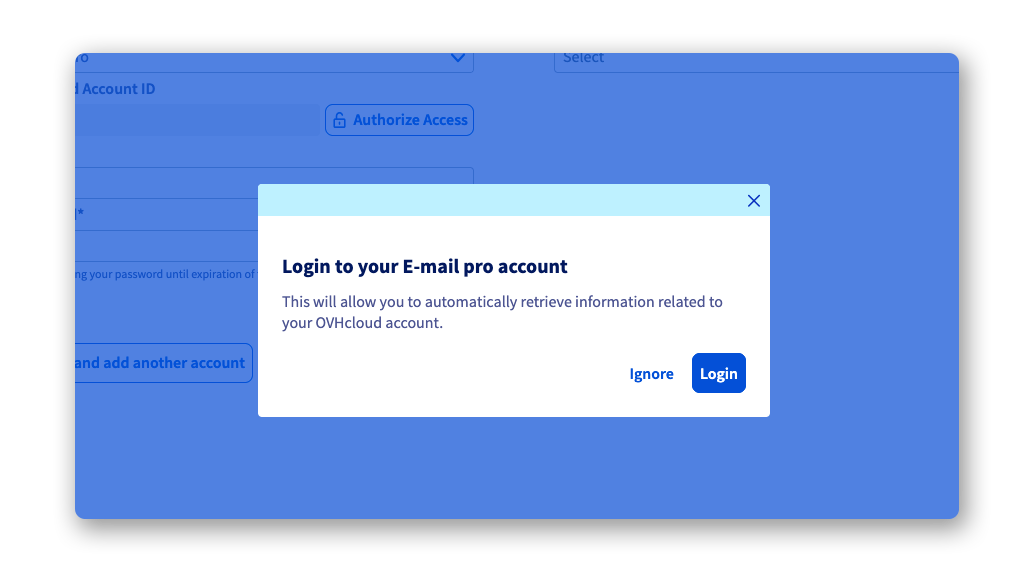

Durante una migración hacia o desde una cuenta de OVHcloud, es posible seleccionar una de nuestras ofertas MX plan, Email Pro, Exchange o Zimbra.
omm
Cuando seleccione una de estas ofertas, siga los pasos siguientes:
Paso 1
Paso 2
Paso 3
Paso 4

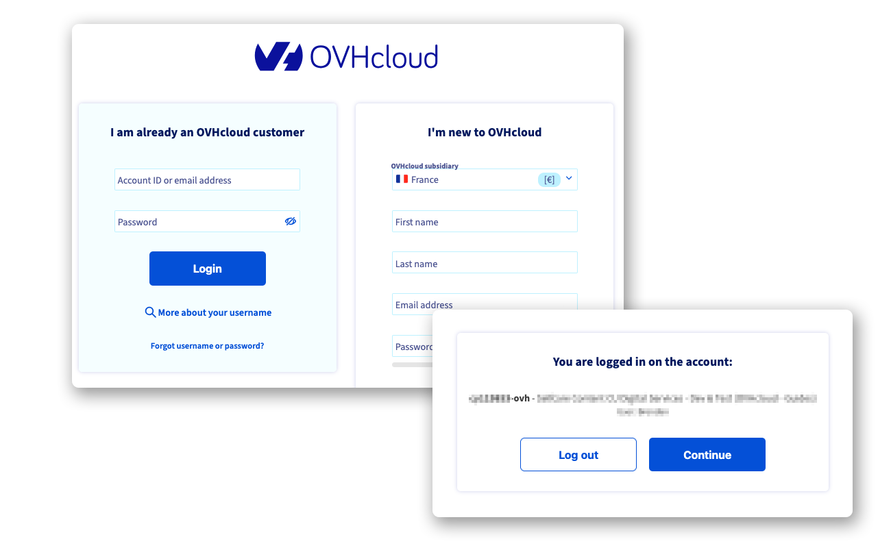

  • Haga clic en Login para mostrar la ventana de conexión al área de cliente de OVHcloud.
omm

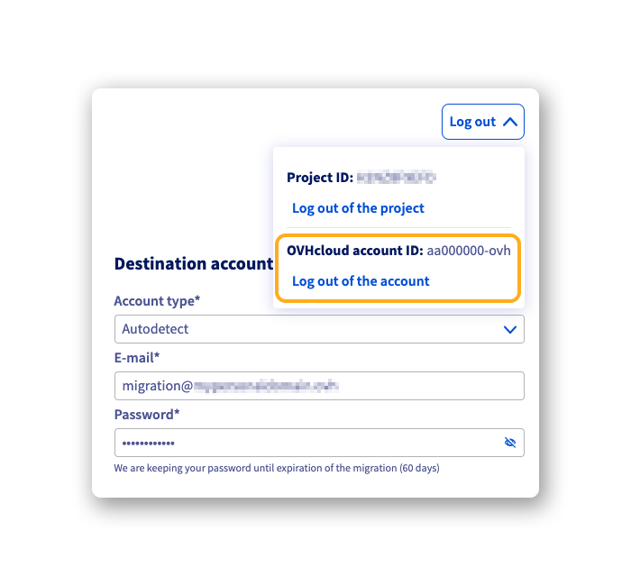

Es posible desconectar los accesos en curso desde un área de cliente de OVHcloud haciendo clic en Log out, y luego, bajo la mención OVHcloud account ID, haga clic en Log out of the account.

Existen dos maneras de acceder al seguimiento del proyecto de migración:
  • En el correo electrónico recibido durante la creación de su proyecto, encontrará un enlace que le permite acceder a la página de conexión del proyecto con el Project ID prellenado. Solo el Project password debe introducirse.
  • Desde la página de inicio de OMM, haga clic en Track a migration. Introduzca después su Project ID y su Project password.
Haga clic después en Connect to project para acceder a la página de inicio del proyecto y seguir sus migraciones.

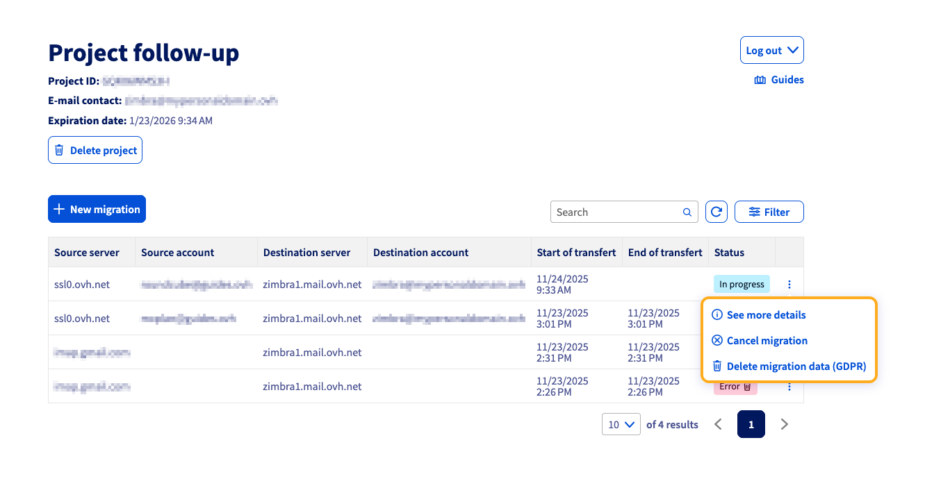

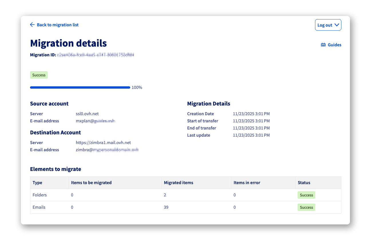

Desde esta página, encontrará la lista de las migraciones en curso o programadas. El estado del proyecto también se muestra a la derecha.
Haga clic en el botón a la derecha de la línea de una migración para mostrar las Opciones:
  • See more details: Se le redirige a una página que le permite seguir el progreso de una migración y leer el informe una vez finalizada la migración.
  • Cancel migration: Permite cancelar la migración en curso. Los elementos ya migrados se conservarán en la cuenta de destino.
  • Delete migration data (GDPR): Esta opción desencadena la eliminación de todos los datos relativos a la migración de la cuenta. Sin embargo, conservará la información concerniente a los eventos ocurridos durante la migración.
omm
Ejemplo de seguimiento de migración:
omm
Si se produce un error durante la migración, se le proporcionará un enlace al registro de errores en la ventana See more details.
