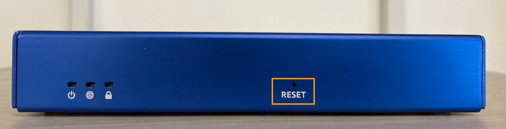

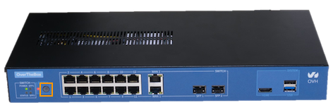

Méthode 1 : réinitialisation physique
Si votre OverTheBox est fournie par OVHcloud, il est possible de la réinitialiser physiquement.
Plus
IT
Dans le cas d'une OTB V2b vendue avec les anciennes offres OverTheBox Plus :
Appuyez de façon répétée (en moins de 2 secondes) 5 fois sur le bouton Power ON/OFF.

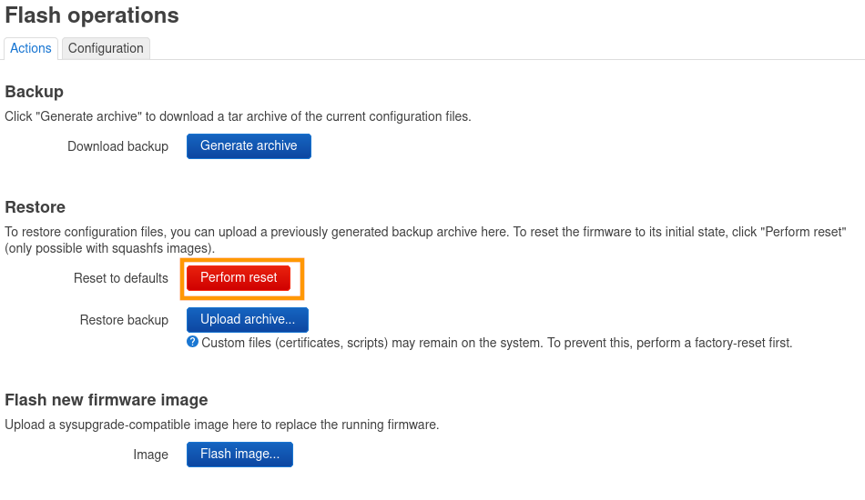

Il est possible de réinitialiser la configuration depuis l'interface Web de votre équipement.
  • Rendez-vous dans l'onglet System > Backup / Flash firmware.
  • Cliquez sur le bouton rouge Perform reset.

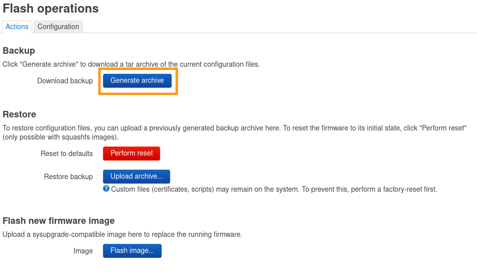

Sauvegarder la configuration
Il est possible de sauvegarder la configuration de votre OverTheBox.
  • Cliquez sur le bouton Generate archive.
overthebox

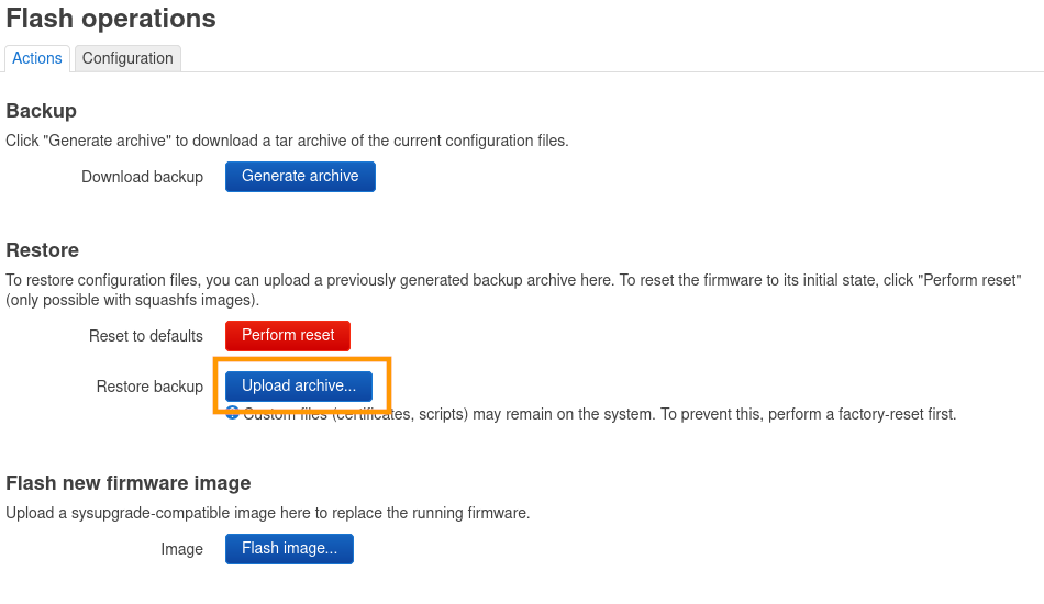

Restaurer la configuration
Vous pouvez restaurer la configuration de votre OverTheBox à l'aide d'un fichier de sauvegarde.
  • Cliquez sur le bouton Upload archive....

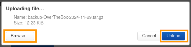

  • Cliquez sur le bouton Browse... et sélectionnez le fichier de sauvegarde.
  • Cliquez sur le bouton Upload pour appliquer la sauvegarde.
