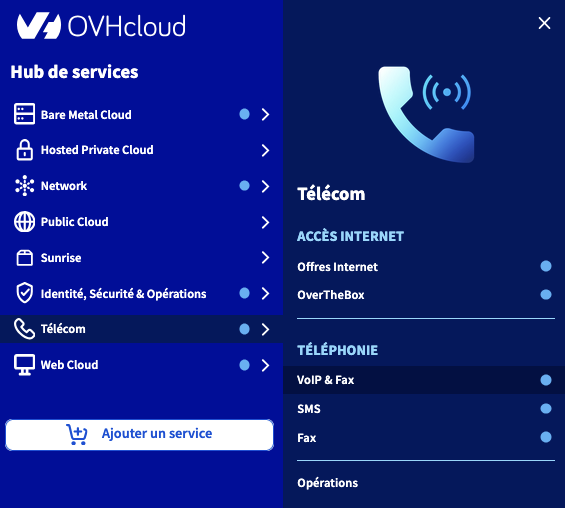

  2. Cliquez sur VoIP & Fax puis sur le groupe de facturation contenant votre numéro Alias.

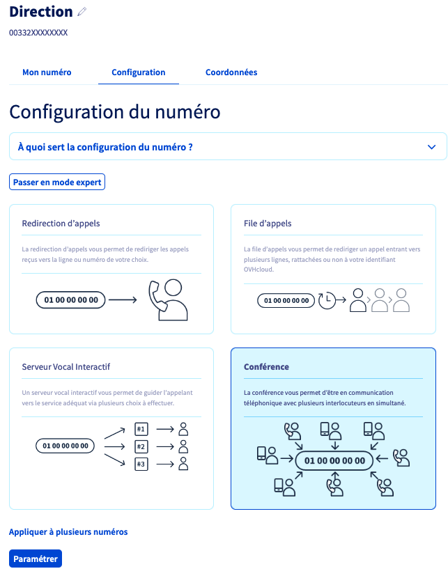

  3. Cliquez sur l'onglet Services puis sur le numéro alias concerné.
  4. Dans l'onglet Configuration, cliquez sur Conférence puis sur Paramétrer.
L'application de la configuration prend quelques secondes.
conférence
Si une autre configuration est déjà appliquée sur votre numéro, cliquez sur Configuration puis Changer de configuration.
Une fois la configuration appliquée, vous accédez directement aux paramètres de la conférence.
Pour retrouver ce menu ultérieurement, cliquez sur l'onglet Configuration puis sur Conférence.

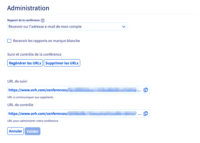

Administrer la conférence
Dans la partie « Administration », définissez également vos paramètres.
conference
ParamètresDescription
Rapport de la conférencePermet de définir si vous souhaitez recevoir un rapport concernant l'activité de la conférence ; et si oui, l'adresse e-mail sur laquelle le recevoir.
Suivi et contrôle de la conférencePermet d'activer des liens pour suivre et contrôler la conférence. Pour les activer, cliquez sur Générer les URL. Un bouton à droite de chaque URL vous permet de la copier.
Si des URL sont déjà générées, vous avez la possibilité de :
- Regénérer les URL : permet de remplacer les URL existantes par d'autres ;
- Supprimer les URL : permet de désactiver le suivi et le contrôle de la conférence.
Cliquez enfin sur le bouton Valider pour confirmer les changements.
