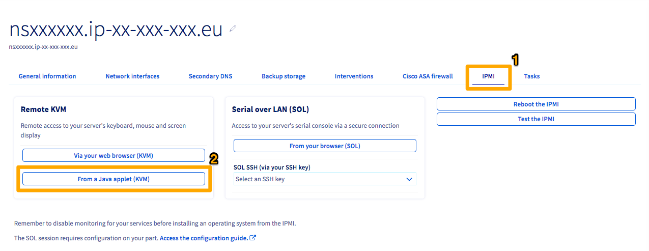

Étant donné que nous avons une configuration privée-privée pour nos NIC sur OLA, il est impossible de se connecter en SSH au serveur. Par conséquent, vous devrez utiliser l’outil IPMI pour accéder au serveur.
