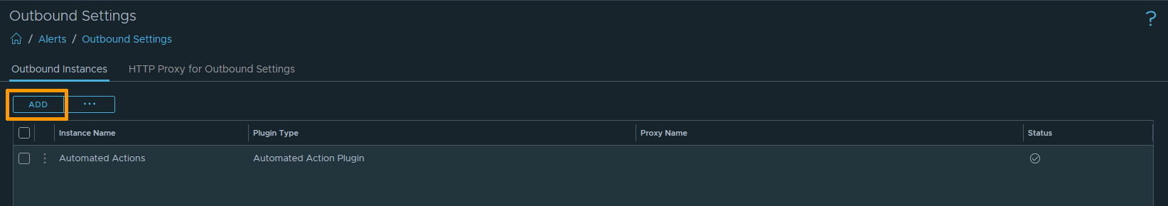

Plusieurs types d'alertes s'offrent à vous, il vous faut sélectionner Outbound Settings.
PannelAlert2
Vous arrivez sur un récapitulatif de tous vos paramètres Outbound Settings. Cliquez sur le bouton ADD.
AddButton

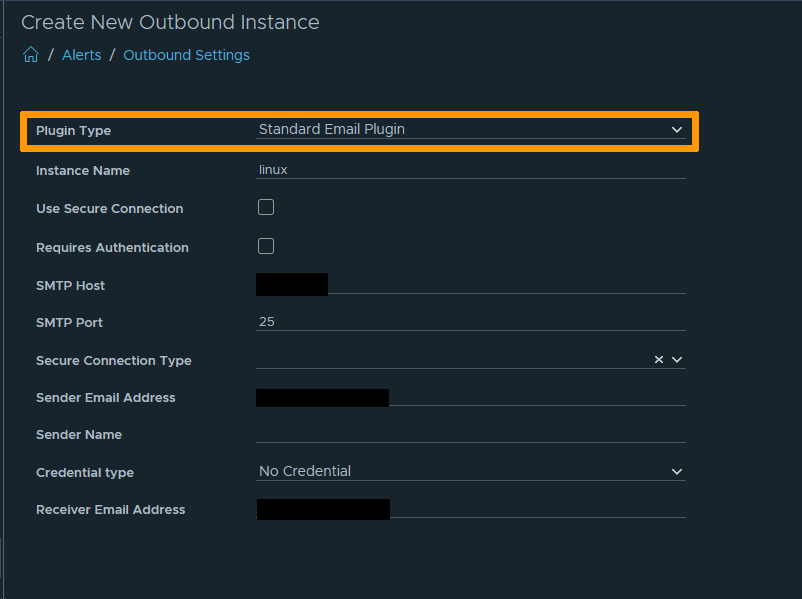

Au niveau de l'option Plugin Type, sélectionnez Standard Email Plugin. Une série d'options va apparaître, complétez les champs indiqués.
OptionDescription
Use Secure ConnectionActive le cryptage des communications sécurisées à l'aide de SSL/TLS. Si vous sélectionnez cette option, vous devez choisir une méthode dans le menu déroulant Secure Connection Type.
Requires AuthenticationActive l'authentification sur le compte utilisateur de messagerie que vous utilisez pour configurer cette instance SMTP. Si vous sélectionnez cette option, vous devez fournir un mot de passe pour le compte utilisateur.
SMTP HostURL ou adresse IP de votre serveur e-mail.
SMTP PortPort par défaut utilisé par SMTP pour se connecter au serveur.
Secure Connection TypeDans le menu déroulant, sélectionnez SSL/TLS comme méthode de cryptage des communications utilisée dans votre environnement. Vous devez sélectionner un type de connexion si vous avez sélectionné Use Secure Connection.
User NameCompte d'utilisateur e-mail utilisé pour se connecter au serveur e-mail.
PasswordMot de passe du compte utilisateur de la connexion. Un mot de passe est requis si vous avez sélectionné Requires Authentication.
Sender Email AddressAdresse e-mail qui apparaît dans le message de notification.
Sender NameNom affiché pour l'adresse e-mail de l'expéditeur.
Receiver Email AddressAdresse e-mail du destinataire.

Pour la réalisation de cette documentation, aucune authentification n'a été configurée sur le serveur SMTP. Cependant, pour des raisons évidentes de sécurité, il est fortement conseillé d'en configurer une.
Vous pouvez tester votre configuration avec le bouton Test situé en bas de la page.
