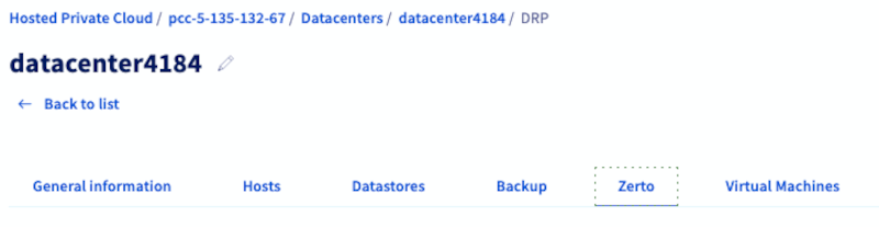

  • Connectez-vous à votre espace client OVHcloud, puis accédez à la section Hosted Private Cloud.
  • Cliquez sur le menu Managed VMware vSphere et sélectionnez l’infrastructure concernée.
  • Accédez à l’onglet Datacentres et sélectionnez le datacentre.
  • Accédez à l’onglet Zerto.
zerto manager tab

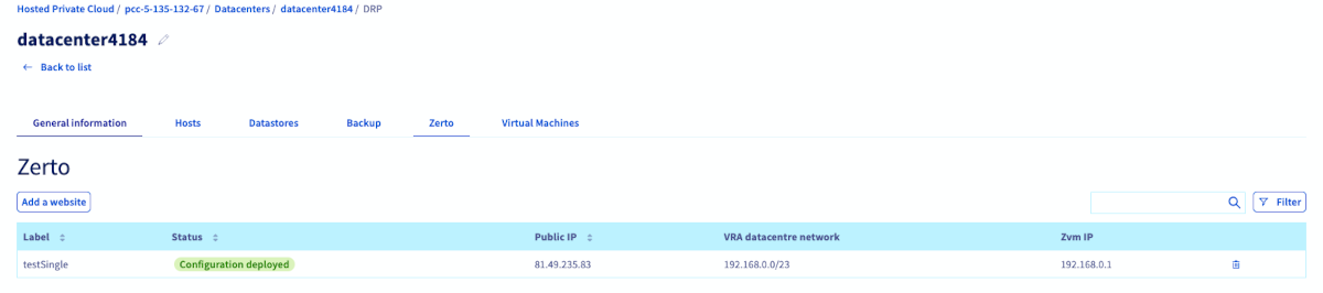

Attendez que le statut indique Configuration déployée.
zerto manager status finished

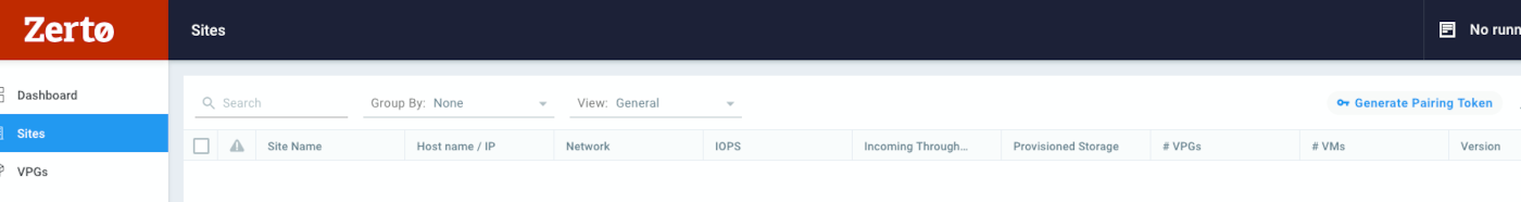

  • Sur Zerto Managed vSphere, accédez à l'onglet Sites et récupérez le jeton (token) :
    zerto get token
