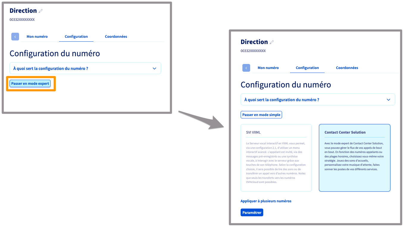

  4. Dans l'onglet Configuration, cliquez sur Passer en mode expert pour sélectionner Contact Center Solution.
  5. Validez en cliquant sur Paramétrer. L'application de la configuration prend quelques secondes.

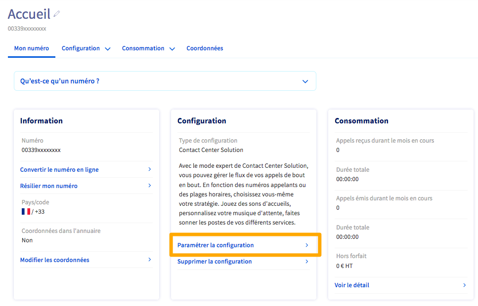

Si une autre configuration est déjà appliquée sur votre numéro, cliquez sur Configuration puis Changer de configuration.
Une fois la configuration appliquée, cliquez sur l'onglet Paramétrer la configuration.

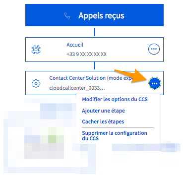

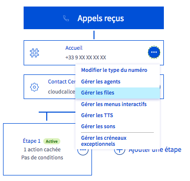

Le plan de configuration contient différents menus.
Menu du numéroMenu de la configurationMenu d'étape
menu numéromenu configurationmenu étape
Permet de gérer les options principales de la configuration.Permet de gérer les étapes du plan ainsi que les options des appels.Permet d'ajouter des actions au sein d'une étape ainsi que des conditions d'exécution de l'étape.

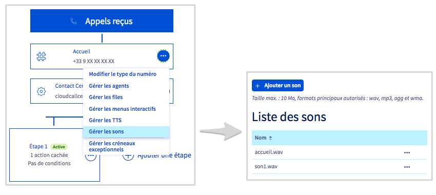

Gérer les sons
Si vous disposez déjà de vos fichiers-sons, vous pouvez les enregistrer dans votre configuration. Vous pouvez ainsi ajouter un son d'accueil d'un menu interactif ou encore une musique d'attente pour faire patienter vos appelants lorsque vos lignes sont occupées.

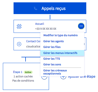

Ouvrez le Menu Numéro puis cliquez sur Gérer les sons.
gérer les sons
Cliquez sur Ajouter un son pour téléverser un son depuis votre poste.

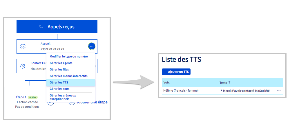

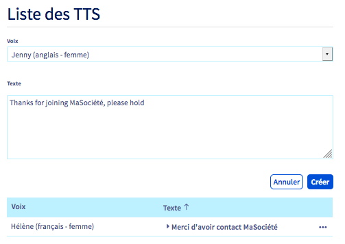

Gérer les TTS
Si vous ne disposez pas de fichiers-sons, la fonctionnalité Text-To-Speech permet d'en créer directement depuis l'espace client OVHcloud. Il vous suffit de renseigner le texte qui sera automatiquement énoncé par la voix de votre choix.
Ouvrez le Menu Numéro puis cliquez sur Gérer les TTS.
gérer les TTS
Cliquez alors sur + Ajouter un TTS, choisissez une voix parmi celles proposées puis renseignez le texte qui sera récité. Cliquez enfin sur Créer.

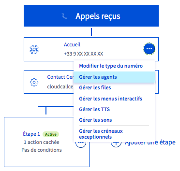

Ouvrez le Menu Numéro puis cliquez sur Gérer les agents.
contact-center-solution

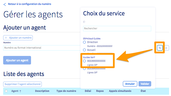

Vous pouvez ajouter deux types d'agents, des lignes SIP internes (appartenant Ă  votre compte OVHcloud) et des lignes externes (fixes ou mobiles).
Type de ligneMéthode d'ajout
Ligne SIP interne
ligne SIP interne

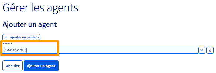

Pour ajouter une ligne SIP interne, cliquez sur la loupe à droite du champ « Numéro ».
Dans le menu qui s'affiche, sélectionnez une ligne puis cliquez sur Valider.
Confirmez en cliquant sur Ajouter un agent
Les lignes doivent ĂȘtre ajoutĂ©es l'une aprĂšs l'autre.
Ligne externe
ligne SIP externe
Pour ajouter une ligne téléphonique externe, renseignez son numéro au format international (0033xxxxxxxxx pour la France) directement dans le champ « Numéro ».
Validez l'ajout de chaque ligne en cliquant sur Ajouter un agent.

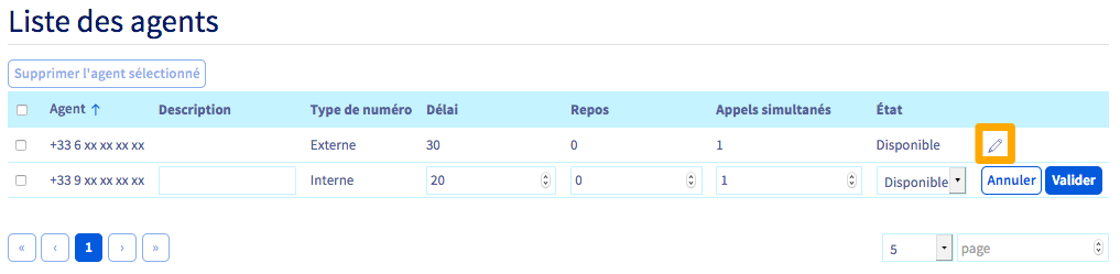

Les agents et leurs attributs sont visibles dans la « Liste des agents ». Vous pouvez modifier ces attributs en cliquant sur le stylo à droite de chaque agent.
Les attributs que vous pouvez modifier sont les suivants :
NomDéfinition
DescriptionPermet de renommer l'agent
DélaiPermet de définir la durée pendant laquelle la ligne sonnera. Une fois ce temps écoulé, et selon la stratégie d'appels de la file, l'appel sera alors transmis vers un autre agent de cette file.
ReposPermet de définir la durée pendant laquelle l'agent ne prendra pas d'appel aprÚs avoir raccroché.
Appels simultanésPermet de définir le nombre d'appels que la ligne pourra recevoir.
ÉtatPermet de rendre disponible ou dĂ©connecter un agent au sein des files.
3.2 Créer les files d'appels

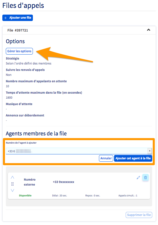

Vos agents sélectionnés, vous devez à présent les organiser dans une ou plusieurs files d'appels.

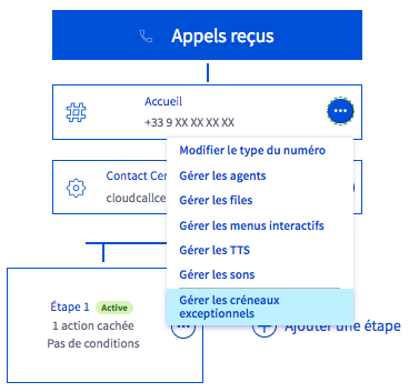

Ouvrez le Menu Numéro puis cliquez sur Gérer les files. Vous pouvez ici créer une ou plusieurs files d'appels. La premiÚre file est déjà créée.
gerer files appels
Cliquez sur Ajouter un membre à la file puis sur le menu déroulant pour afficher la liste des agents que vous avez préalablement créée. Cliquez sur un agent puis sur Ajouter cet agent à la file et réitérez cette action pour chaque agent à ajouter.
Vous pouvez également modifier les options de cette file en cliquant sur Gérer les options.
Les options sont les suivantes :
OptionDéfinition
Nom de la fileCela vous permet de personnaliser le nom de votre file. C'est recommandé si vous comptez créer plusieurs files, afin de bien les différencier dans la construction de votre CCS.
StratĂ©gieChoisissez une stratĂ©gie de sonnerie pour vos agents qui pourront, par exemple, sonner tous en mĂȘme temps ou l'un aprĂšs l'autre.
Suivre les renvois d'appelsDĂ©finissez si les renvois d'appels configurĂ©s sur les lignes de la file doivent ĂȘtre appliquĂ©s ou non.
Attention, cette option, mĂȘme si elle n'est activĂ©e que sur une file, s'appliquera Ă  l'ensemble des files d'appels configurĂ©es.
Nombre maximum d'appelants en attenteDĂ©finissez le nombre maximum d'appelants pouvant ĂȘtre en attente dans la file. Si ce nombre venait Ă  ĂȘtre dĂ©passĂ©, les appelants suivants entendraient l'annonce sur dĂ©bordement.
Temps d'attente maximum dans la file (en secondes)Définissez la durée maximale d'attente dans cette file avant que l'appel ne passe à l'étape suivante de votre CCS.
Musique d'attenteCe son sera joué à l'entrée dans la file d'attente jusqu'au décrochage de l'appel par une ligne.
Annonce sur débordementSi le nombre maximum d'appelants en attente est atteint, les appelants suivants entendront cette annonce. Ainsi, vous pouvez diffuser un son invitant vos appelants à rappeler ultérieurement.
Détails des stratégies proposées :
StratégieDétails
Tous en mĂȘme tempsTous les tĂ©lĂ©phones sonnent en mĂȘme temps. Le premier qui dĂ©croche prend l'appel sur son poste.
Selon l'ordre défini dans la listeLe premier téléphone de la file sonne, puis le second, etc.
Selon l'ordre dĂ©fini dans la liste, cumulĂ©Le premier tĂ©lĂ©phone de la file d'attente sonne. Le deuxiĂšme sonne Ă  son tour aprĂšs quelques secondes, en mĂȘme temps que le premier. Le troisiĂšme commence Ă  sonner quelques secondes aprĂšs, etc.
Le plus ancien Ă  avoir raccrochĂ©Les tĂ©lĂ©phones sonnent les uns aprĂšs les autres en suivant toujours le mĂȘme ordre.
Du plus disponible au moins disponibleLes téléphones sonneront suivant leur disponibilité depuis l'activation.
Selon une répartition de chargeLes téléphones sonneront suivant leur disponibilité depuis le dernier appel : le plus disponible en premier.
AléatoireLes téléphones sonnent les uns aprÚs les autres de maniÚre aléatoire.
Validez vos modifications en cliquant sur Appliquer les modifications.

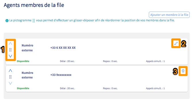

Vous pouvez modifier l'ordre des agents membres d'une file en effectuant un glisser-déposer via le pictogramme (1) à gauche de chaque agent. Dans le cas d'une stratégie d'appel « Selon l'ordre défini des membres », l'agent le plus haut dans la file sonnera le premier. Puis le deuxiÚme agent sonnera et ainsi de suite.
Vous pouvez également modifier (2) ici les attributs d'un agent ou supprimer celui-ci (3).

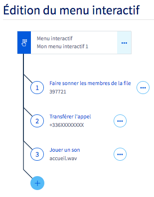

4.1 Créer le premier menu
Ouvrez le Menu Numéro puis cliquez sur Gérer les menus interactifs.
gerer menus interactifs

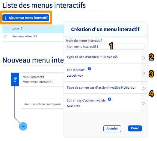

Cliquez sur + Ajouter un menu interactif. Nommez ce nouveau menu (1) puis choisissez entre un son ou un TTS (2) pour l'accueil de votre menu interactif. Choisissez ensuite le son ou le TTS (3) parmi ceux déjà ajoutés ou créez-en un nouveau. Ce son devra énoncer les différents choix de touches proposés à vos appelants (exemple : « Tapez 1 pour joindre l'accueil, tapez 2 pour joindre l'atelier...»).
Les mĂȘmes choix vous sont proposĂ©s pour dĂ©finir un son ou un TTS en cas d'action invalide (4). Celui-ci sera jouĂ© si l'appelant appuie sur une touche non reconnue par le serveur vocal interactif.
Une fois ces informations définies, cliquez sur Créer. Vous pouvez maintenant créer les entrées du menu interactif, c'est à dire les choix de touches proposés à vos appelants et les actions qui y sont liées.

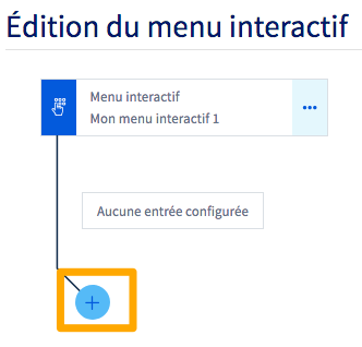

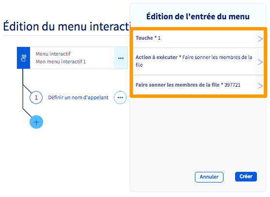

Cliquez sur le bouton + en bas de du menu pour ajouter votre premiÚre entrée.
Dans le menu supplémentaire qui s'affiche, complétez les informations demandées.
InformationDescription
ToucheChoisissez une touche parmi celles proposées.
Action à exécuterDéfinissez l'action à déclencher lorsque l'appelant appuiera sur la touche correspondante. Aidez-vous des informations qui s'affichent pour choisir celle la plus adaptée à votre besoin.
ParamÚtre d'action supplémentaireSelon l'action que vous avez définie, une case supplémentaire peut apparaßtre et vous inviter à renseigner un élément complémentaire. Suivez alors les indications qui s'affichent.
Une fois les informations complétées, cliquez sur Créer. Répétez l'opération pour les entrées de menu supplémentaires.
Selon vos besoins, répétez ces manipulations si vous voulez créer plusieurs menus interactifs. Vous pouvez également les imbriquer en tant que sous-menus d'un menu interactif principal, si vous souhaitez par exemple proposer plusieurs choix successifs à vos appelants.

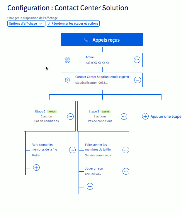

Une fois vos files et menus interactifs créés, il faut maintenant les articuler dans le CCS.
Chaque appel entrant va suivre une ou plusieurs Ă©tapes successives que vous allez dĂ©finir. Au sein de chaque Ă©tape, une ou plusieurs actions devront Ă©galement ĂȘtre créés.
Voici un exemple de configuration d'un CCS :
  • Une Ă©tape 1, conditionnĂ©e Ă  des crĂ©neaux horaires de fermeture, dans laquelle une seule action consistera Ă  jouer un son invitant l'appelant Ă  rappeler votre numĂ©ro pendant les horaires d'ouverture.
  • Une Ă©tape 2 dans laquelle une seule action fera sonner une premiĂšre file d'appels.
  • Une Ă©tape 3 dans laquelle une premiĂšre action fera sonner une deuxiĂšme file d'appels, diffĂ©rente de la premiĂšre. Puis, une seconde action qui renverra l'appel vers un rĂ©pondeur au bout de la durĂ©e maximum d'attente de cette deuxiĂšme file d'appels.

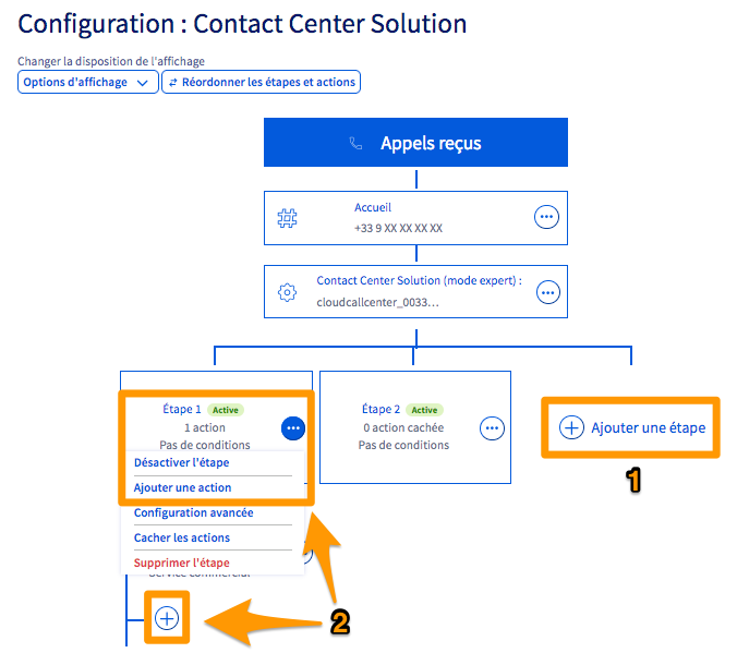

Ajouter des étapes et actions

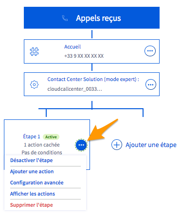

Pour ajouter une étape, cliquez sur le bouton + Ajouter une étape (1) à droite des étapes déjà crées.
Pour ajouter une action au sein d'une étape (2), cliquez sur le bouton + sous l'étape concernée ou sur + Ajouter une action dans le menu de votre étape.

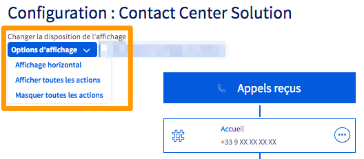

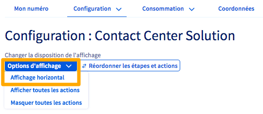

Afficher ou masquer les actions
A des fins de lisibilité, vous pouvez choisir à tout moment d'afficher ou masquer toutes les actions définies. Cliquez sur Options d'affichage puis sur Afficher toutes les actions ou Masquer toutes les actions.

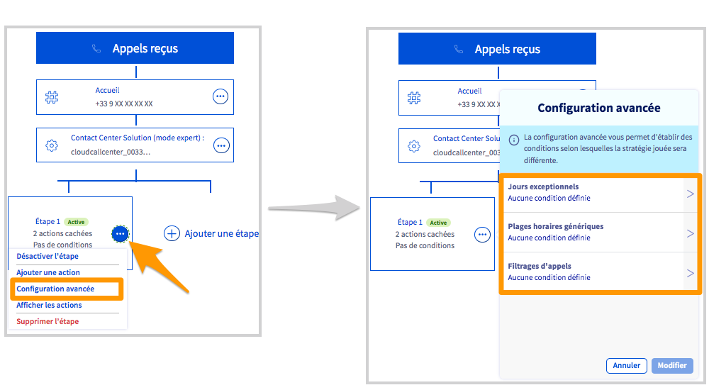

Ajouter une condition à une étape

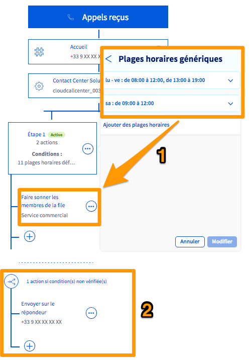

Lorsqu'une ou plusieurs conditions sont ajoutĂ©es Ă  une Ă©tape, celles-ci doivent ĂȘtre remplies pour que l'Ă©tape se dĂ©clenche. Si les conditions d'une Ă©tape ne sont pas remplies, l'appel entrant passera Ă  l'Ă©tape suivante du CCS.
Pour ajouter une condition à une étape, ouvrez le menu de l'étape via le bouton ..., puis choisissez Configuration avancée. Le menu qui apparaßt vous permet de définir jusqu'à trois types de conditions. Poursuivez selon la condition que vous désirez paramétrer :
Une fois vos conditions créées, vous pouvez définir une ou plusieurs action(s) correspondant aux conditions non-vérifiées. Ces actions seront alors prises en compte pour les appels ne remplissant pas les conditions.
Ainsi, dans l'exemple ci-dessous, un appel pendant les plages horaires définies à l'étape 1 fera sonner les membres de la file d'appels nommée « Service commercial » (1).
Un appel en dehors de ces plages horaires sera réceptionné sur le répondeur d'une ligne SIP OVHcloud (2).

Condition de « Plages horaires génériques »
AprÚs avoir cliqué sur Plages horaires génériques depuis le menu de configuration avancée, cliquez sur Ajouter des plages horaires.
Configurez maintenant les plages horaires qui correspondent à vos besoins. Pour cela, sélectionnez les jours concernés puis renseignez les horaires dans les cases prévues à cet effet. Cliquez sur le bouton V à droite pour enregistrer la plage.
Une fois toutes vos plages horaires déifinies, cliquez sur le bouton Modifier pour les valider.

Pour modifier une plage horaire déjà créée, il est nécessaire de la supprimer puis de créer une nouvelle plage horaire.
Condition de « Filtrages d'appels »
AprÚs avoir cliqué sur Filtrages d'appels depuis le menu de configuration avancée, choisissez si vous souhaitez filtrer vos appels entrants selon une « liste noire » ou une « liste blanche ».
ListeDescription
Liste noireLes numéros ou les tranches de numéros inscrits dans la liste ne peuvent plus vous contacter.
Liste blancheSeuls les numéros ou les tranches de numéros inscrits dans la liste sont autorisés à vous contacter.
Une fois que vous avez sélectionné la liste que vous souhaitez utiliser, complétez-la en ajoutant les numéros ou les tranches de numéros adéquats. Pour cela, utilisez le champ Ajouter un numéro à la liste, puis cliquez sur le bouton Ajouter. Vous pouvez supprimer une entrée dans la liste grùce à l'icÎne représentant une corbeille.
Pour enregistrer vos modifications, cliquez sur Modifier.

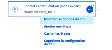

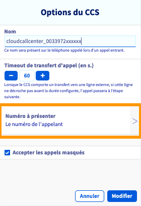

Gérer les options du CCS
Des options supplémentaires sont disponibles en cliquant sur le bouton (...) du menu de la configuration :
Optionsccs
Les options disponibles dans ce menu vous permettent de :
  • modifier le nom du CCS.
  • gĂ©rer le timeout de transfert d'appel vers une ligne externe (ici exprimĂ© en secondes). Lorsque votre configuration comporte un transfert vers une ligne externe, si cette ligne ne dĂ©croche pas avant la durĂ©e dĂ©finie dans ce champ, l'appel passera Ă  l'Ă©tape suivante de la configuration.

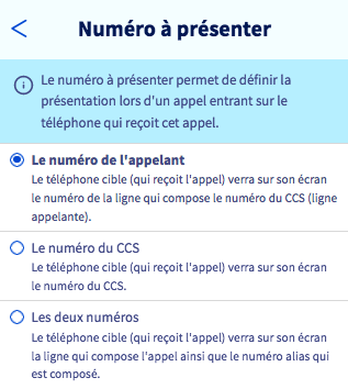

  • gĂ©rer la prĂ©sentation du numĂ©ro de vos appelants.
  • accepter ou refus les appels masquĂ©s (anonymes).
Optionsccs
Trois options de présentation du numéro, sur le téléphone qui reçoit l'appel, sont possibles :
  • prĂ©senter le numĂ©ro de l'appelant;
  • prĂ©senter le numĂ©ro du CCS, c'est Ă  dire le numĂ©ro alias qui a Ă©tĂ© composĂ© par l'appelant, ce qui peut ĂȘtre utile si vous possĂ©dez plusieurs numĂ©ros alias configurĂ©s;
  • prĂ©senter les deux numĂ©ros, celui de l'appelant et celui du CCS.
Optionsccs

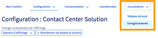

Tableau de bord
Le tableau de bord vous permet d'obtenir des statistiques détaillées sur les appels reçus par votre numéro configuré en CCS et par les différentes files le composant. Vous pourrez également obtenir des informations en temps réel sur les appels en cours sur votre numéro ainsi que sur la disponibilité de chaque ligne.
Pour consulter le tableau de bord, cliquez sur l'onglet Consultation puis sur Tableau de bord.
Tableau de bord

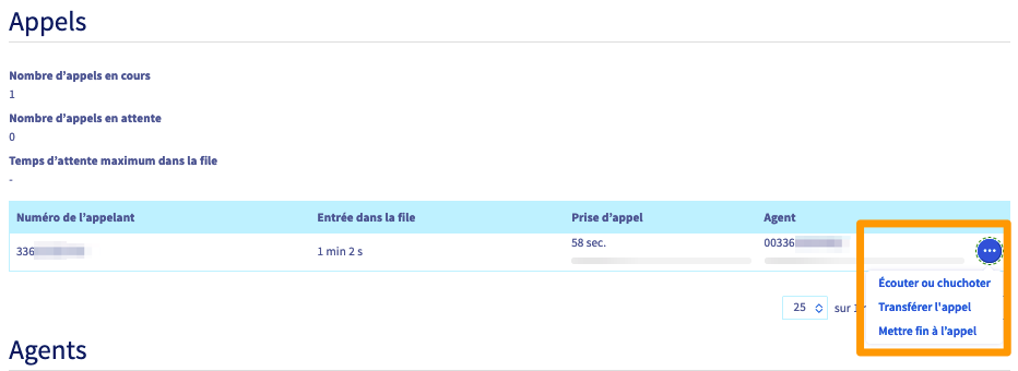

Le tableau de bord vous permet également d'interagir sur les appels en cours reçus par les membres de vos files d'appels.

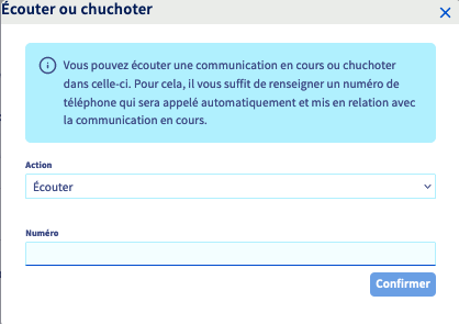

Écouter ou chuchoter
Cette fonction vous permet d'écouter une communication en cours ou de chuchoter à l'un et/ou l'autre des interlocuteurs.
Cliquez sur le bouton ... à droite d'un appel en cours puis sur Écouter ou chuchoter.
écouter ou chuchoter
Choisissez alors l'option souhaitée parmi :
  • Écouter
  • Écouter et chuchoter Ă  l'agent
  • Écouter et chuchoter Ă  tous
Saisissez un numéro de téléphone dans le champ prévu à cet effet et cliquez sur Confirmer. Ce numéro sera alors mis en relation avec la communication en cours.

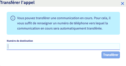

Transférer l'appel
Vous pouvez transférer un appel en cours en cliquant sur le bouton ... à droite d'un appel en cours puis sur Transférer l'appel.
Saisissez le numéro destinataire du transfert et cliquez sur Transférer.
transférer l'appel

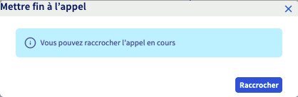

Mettre fin Ă  l'appel
Vous pouvez raccrocher un appel en cours en cliquant sur le bouton ... Ă  droite d'un appel en cours puis sur Mettre fin Ă  l'appel.
Cliquez alors sur Raccrocher.
raccrocher l'appel

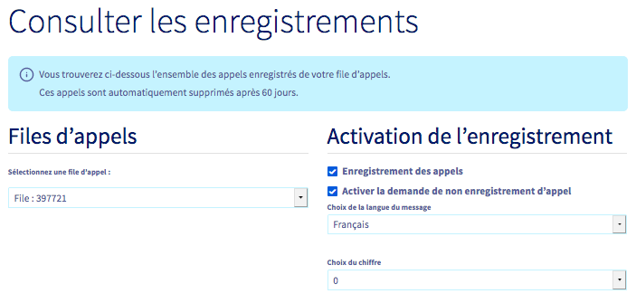

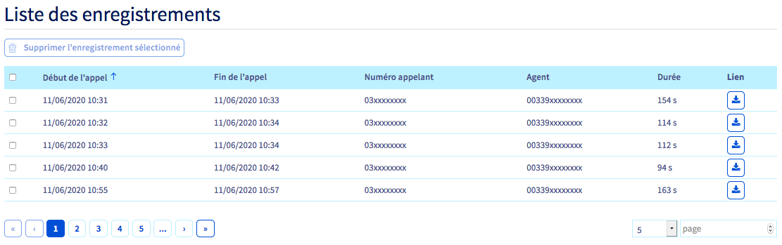

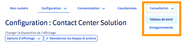

Consulter les enregistrements
Le CCS vous permet d'enregistrer les appels entrants sur les files d'appels actives dans votre configuration.
INFO
L'activation de l'enregistrement des appels entraĂźnera le dĂ©clenchement automatique d'un message d'avertissement, prĂ©-configurĂ© par OVHcloud, lorsque votre numĂ©ro sera appelĂ©. Ce message ne peut ĂȘtre supprimĂ© ou modifiĂ© tant que l'enregistrement des appels est activĂ©.
Pour activer l'enregistrement des appels, cliquez sur l'onglet Consultation puis sur Enregistrements.
consulter enregistrements
Sélectionnez, dans le menu déroulant de gauche, la file d'appels sur laquelle les appels seront enregistrés puis cochez la case Enregistrement des appels.
Vous pouvez laisser Ă  vos appelants la possibilitĂ© de ne pas ĂȘtre enregistrĂ©s. Pour cela, cochez la case Activer la demande de non enregistrement d'appel. SĂ©lectionnez la langue (Français ou Anglais) dans laquelle le message sera diffusĂ© puis choisissez une touche pour que les appelants puissent activer cette option de non-enregistrement d'appel.
Vous trouverez plus bas la liste des enregistrements que vous pourrez télécharger.
INFO
Ces enregistrements sont conservés sur nos serveurs pendant une durée de 60 jours. Ils sont ensuite automatiquement supprimés.
