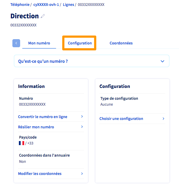

Étape 1 : accéder à la gestion de votre numéro
  2. Cliquez sur VoIP & Fax puis sur le groupe de facturation contenant votre numéro Alias.
  3. Cliquez sur l'onglet Services puis sur le numéro alias concerné.
Dès lors, deux possibilités existent selon le numéro concerné :
  • le numéro n'a aucune configuration : cliquez sur l'onglet Configuration, puis suivez les instructions ci-dessous ;
  • le numéro possède déjà une configuration : cliquez sur l'onglet Configuration, puis sur Changer de configuration. Suivez ensuite les instructions ci-dessous.
configurationnumeroalias

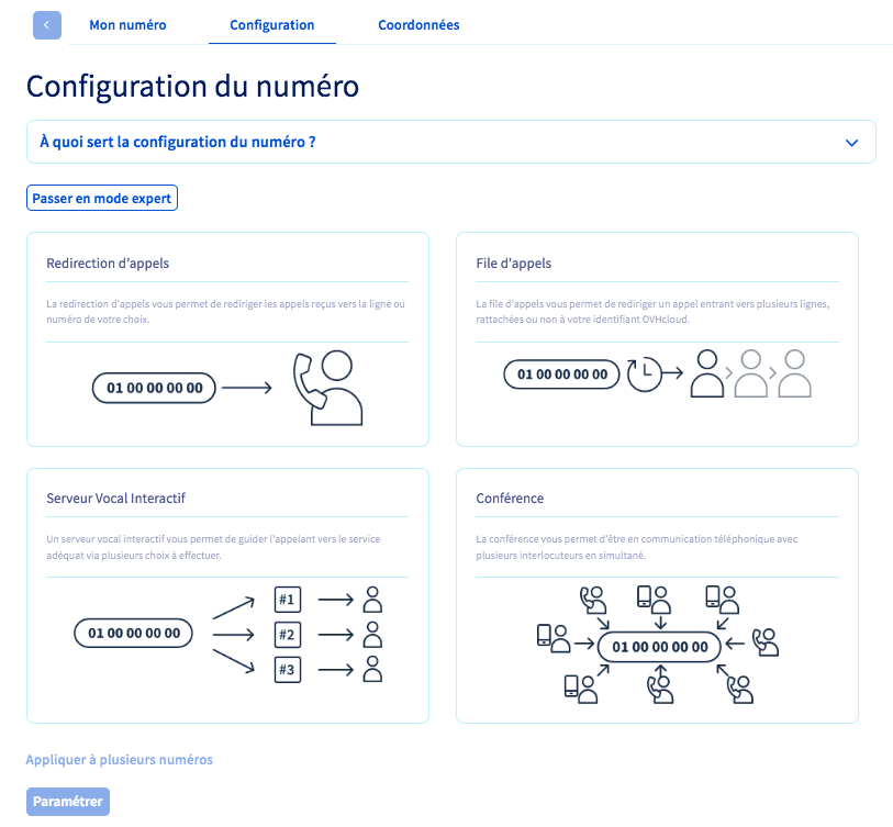

Étape 2 : définir la configuration la plus adaptée à votre besoin
Dans la nouvelle fenêtre qui apparaît, plusieurs configurations sont possibles. Ces dernières sont réparties entre deux modes :
  • le mode simple : les configurations de ce mode s'affichent par défaut ;
  • le mode expert : les configurations de ce mode sont accessibles en cliquant sur le bouton Passer en mode expert. Cliquez sur le bouton Passer en mode simple pour retourner aux configurations du mode simple.
Vous trouverez ci-dessous un récapitulatif des différentes configurations. Poursuivez vers celle(s) que vous souhaitez consulter.

2.1 Redirection d'appels
La redirection permet de rediriger les appels reçus sur un numéro OVHcloud vers une seule ligne SIP OVHcloud.
Cette configuration est accessible en mode simple uniquement. Reportez-vous aux instructions décrites dans notre documentation « Configurer une redirection d'appels » si vous désirez en apprendre plus.
2.2 File d'appels
La file d'appels vous permet de gérer le flux de vos appels entrants. Elle vous permet de créer une file d'attente, avant de mettre en relation avec vos collaborateurs les interlocuteurs qui vous contactent. Cette solution s'adapte à vos besoins et à votre propre organisation en fonction de ce que vous souhaitez paramétrer.
Cette configuration n'est accessible qu'en mode simple. Reportez-vous aux instructions décrites dans notre documentation « Configurer une file d'appels » si vous désirez en apprendre plus.
2.3 Conférence
La conférence permet à toutes les personnes composant un numéro donné d'être en communication simultanément. Différentes fonctionnalités sont alors disponibles : protéger la conférence par un code, définir une annonce personnalisée, enregistrer les participants et recevoir un rapport par e-mail à la fin de celle-ci. Une interface spécifique vous propose également de suivre en temps réel les discussions des participants, mais aussi de gérer leur audio et leur micro.
Cette configuration n'est accessible qu'en mode simple uniquement. Reportez-vous aux instructions décrites dans notre documentation « Créer et gérer des conférences téléphoniques » si vous désirez en apprendre plus.
2.4 Serveur vocal interactif
Le serveur vocal interactif (SVI) vous propose une interface simple pour créer un menu interactif. L'appelant est invité, via des messages pré-enregistrés, à interagir avec le serveur grâce aux touches de son téléphone. Selon la configuration, il est alors possible de transférer votre interlocuteur vers un autre numéro, de le renvoyer vers une messagerie OVHcloud, de raccrocher ou de lire des sons.
Cette configuration n'est accessible qu'en mode simple. Consultez notre guide « Configurer un serveur vocal interactif (SVI) » si vous en désirez en apprendre plus.

Étape 3 : appliquer la configuration souhaitée
Une fois votre choix effectué, sélectionnez dans le menu déroulant la configuration que vous souhaitez appliquer à votre numéro, puis cliquez sur le bouton Paramétrer.
Patientez quelques instants afin que le changement soit pris en compte.
