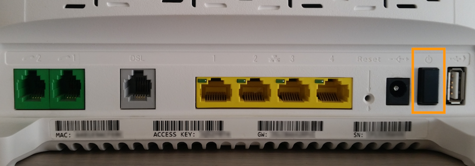

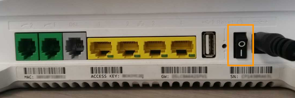

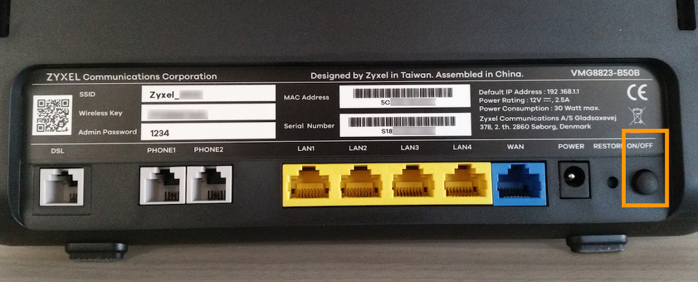

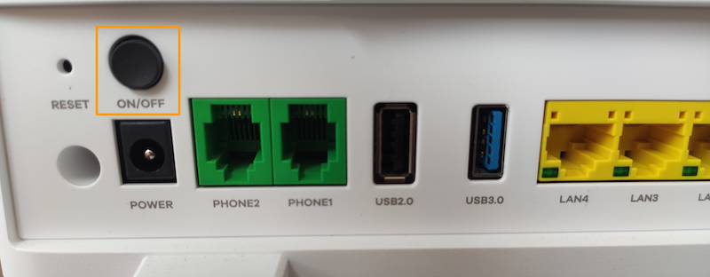

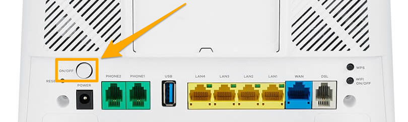

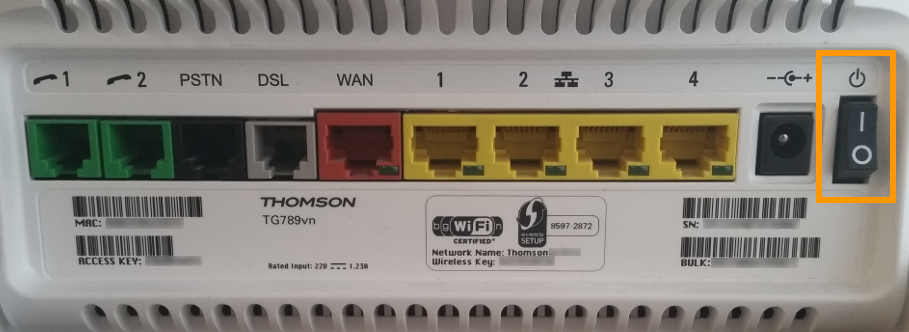

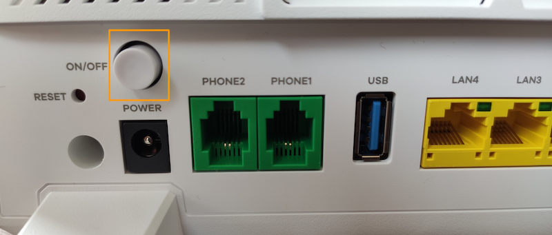

Assurez-vous que le bouton d'alimentation de votre modem est en position « 1 », « ON » ou simplement enfoncé. Cette position est différente selon le modem que vous utilisez. Vous trouverez ci-dessous des photos vous permettant de mieux identifier l'endroit où se situe le bouton d'alimentation selon votre modem.
Modem
Bouton d'alimentation
Zyxel DX3301-T0
Zyxel VMG8825-T50
Zyxel VMG8623-T50B
Zyxel VMG8924-B10D
Zyxel VMG8823-B50B
Technicolor TG789vn
Technicolor TG799vac
Technicolor TG788vn
Technicolor TG788vn v2
Si, malgré ces manipulations, votre modem ne s'allume toujours pas, effectuez une réinitialisation de ce dernier. Si besoin, reportez-vous aux instructions décrites dans notre documentation « Redémarrer ou réinitialiser un modem OVHcloud ».
