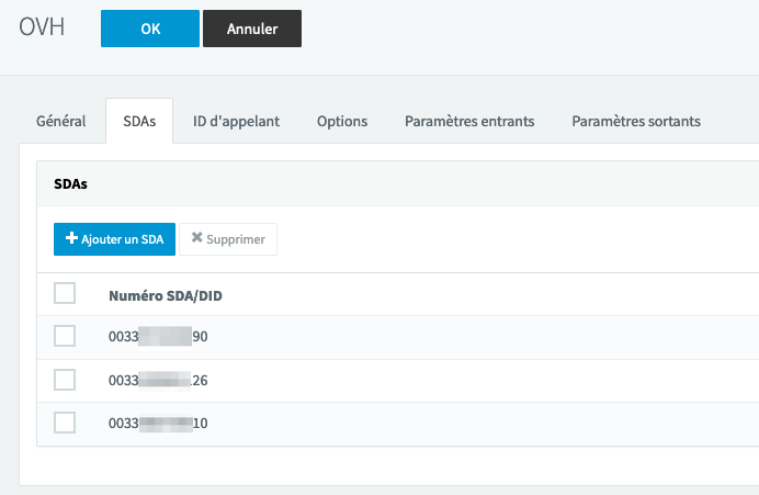

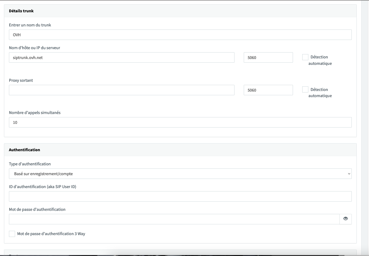

Pour configurer le 3CX Phone System avec un SIP Trunk et deux DDI (Direct Dialling Inward), nous allons suivre le sénario suivant :
  • 1 SIP Trunk : XX XX XX XX 90
  • 2 DDI : XX XX XX XX 26 et XX XX XX XX 10
  • 2 Extensions : 1000 et 1001

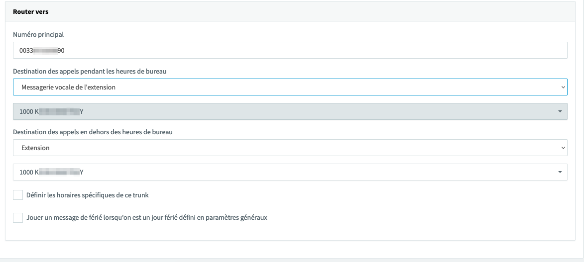

Les deux extensions peuvent passer des appels sortants via le trunk. L'extension 100 reçoit les appels du DDI XX XX XX XX 26 et présente ce DDI en appel sortant. L'extension 101 reçoit les appels du DDI XX XX XX XX 10 et présente ce DDI en appel sortant. Les appels reçus directement sur le numéro du trunk sont redirigés vers le répondeur de l'extension 100.

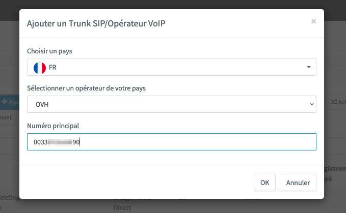

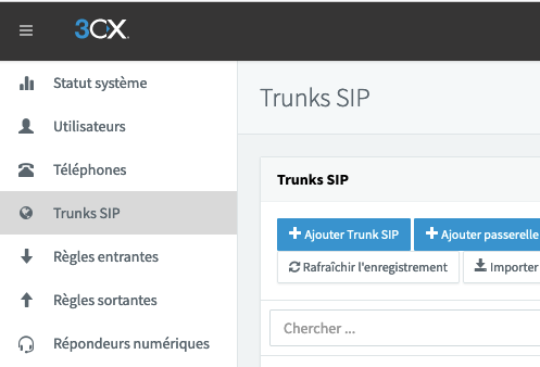

Création du trunk dans 3CX Phone System
TIP
Cliquez sur les onglets ci-dessous pour afficher successivement chacune des 6 étapes.
Étape 1
Étape 2
Étape 3
Étape 4
Étape 5
Étape 6

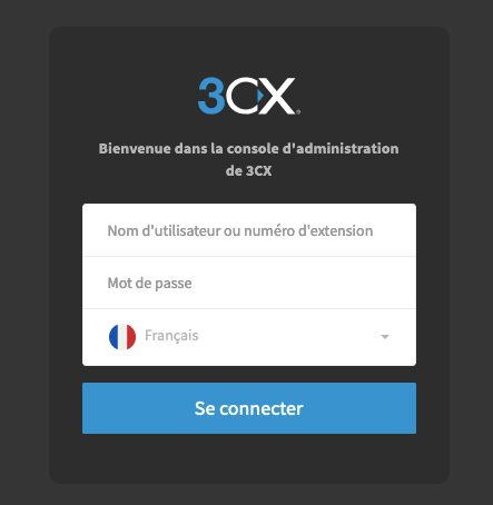

Connectez-vous à l'interface d'administration de 3CX.
3CX Phone Systeme

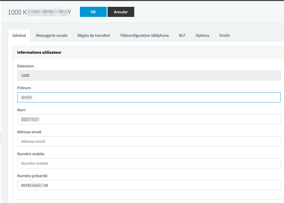

L'objectif de cette étape est de configurer les extensions 1000 et 1001.
Configurez l'extension 1000 pour lui permettre de présenter le DDI XX XX XX XX 26.
  • Dans l'interface d'administration de 3CX, rendez-vous sur la catégorie Utilisateurs.
  • Double cliquez sur l'extension 1000.
  • Dans le champ Numéro présenté, saisissez le DDI à présenter. Dans notre cas : 0033XXXXXXX26.
  • Cliquez sur OK pour prendre en compte la modification.
3CX Phone Systeme

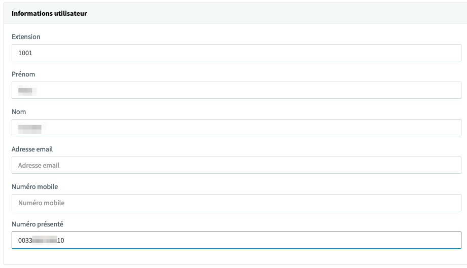

Créez et configurez l'extension 1001 :
  • Cliquez sur le bouton Ajouter.
  • Dans le champ Extension, Saisissez 1001.
  • Saisissez ensuite les Nom, Prénom, Adresse mail et numéro de mobile sur la fiche de création de l'extension.
  • Dans le champ Identifiant d'appelant transmis, saisissez le DDI à présenter. Dans l'exemple du guide, il s'agit du 0033XXXXXXX10.
  • Cliquez sur Appliquer pour prendre en compte la modification.
3CX Phone Systeme

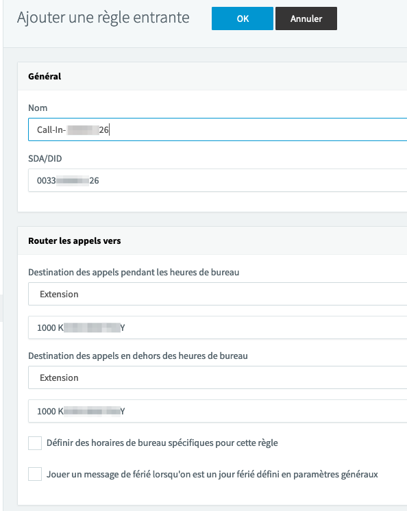

Création des règles entrantes pour les DDI.
Créez des règles d'appel entrant lorsque les DDI sont appelés.
  • Dans l'interface d'administration de 3CX, rendez-vous sur la catégorie Règles Entrantes.
  • Cliquez sur le bouton Ajouter une règle SDA.
  • Dans le champ Nom, saisissez le nom de la route. Dans notre cas nous mettons Call-In-XXXXXXX26.
  • Dans le champ SDA/DID, sélectionnez le DDI 0033XXXXXXX26.
  • Dans le champ Extension, choisissez la 1000.
  • Cliquez sur OK pour valider la configuration.
3CX Phone Systeme
Pour configurer le second DDI il vous faut appliquer la même procédure, à la différence que vous devez changer le DDI présenté et l'extension cible de l'appel.
