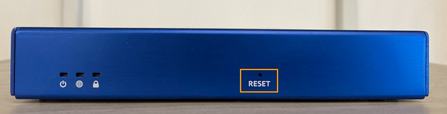

Méthode 1 : réinitialisation physique
Si votre OverTheBox est fournie par OVHcloud, il est possible de la réinitialiser physiquement.
Plus

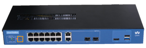

Dans le cas d'une OTB V2b vendue avec les anciennes offres OverTheBox Plus :
Appuyez de façon répétée (en moins de 2 secondes) 5 fois sur le bouton Power ON/OFF.
overthebox
TIP
Votre OvertheBox est maintenant réinitialisée, vous pouvez la réinstaller en suivant la procédure décrite dans le guide suivant :

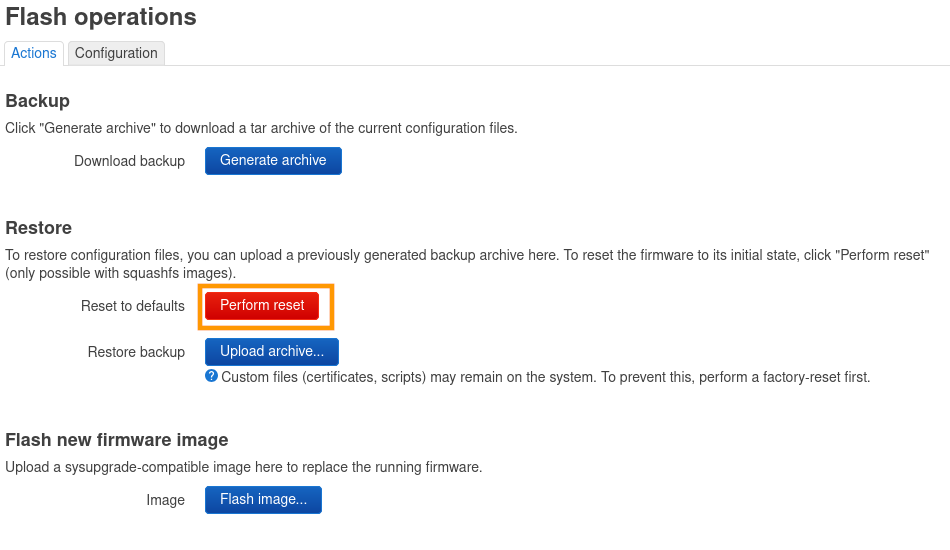

Il est possible de réinitialiser la configuration depuis l'interface Web de votre équipement.
  • Rendez-vous dans l'onglet System > Backup / Flash firmware.
  • Cliquez sur le bouton rouge Perform reset.
overthebox
TIP

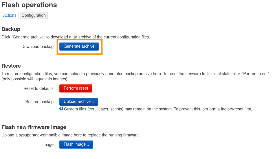

Il est possible de sauvegarder la configuration de votre OverTheBox.
  • Cliquez sur le bouton Generate archive.

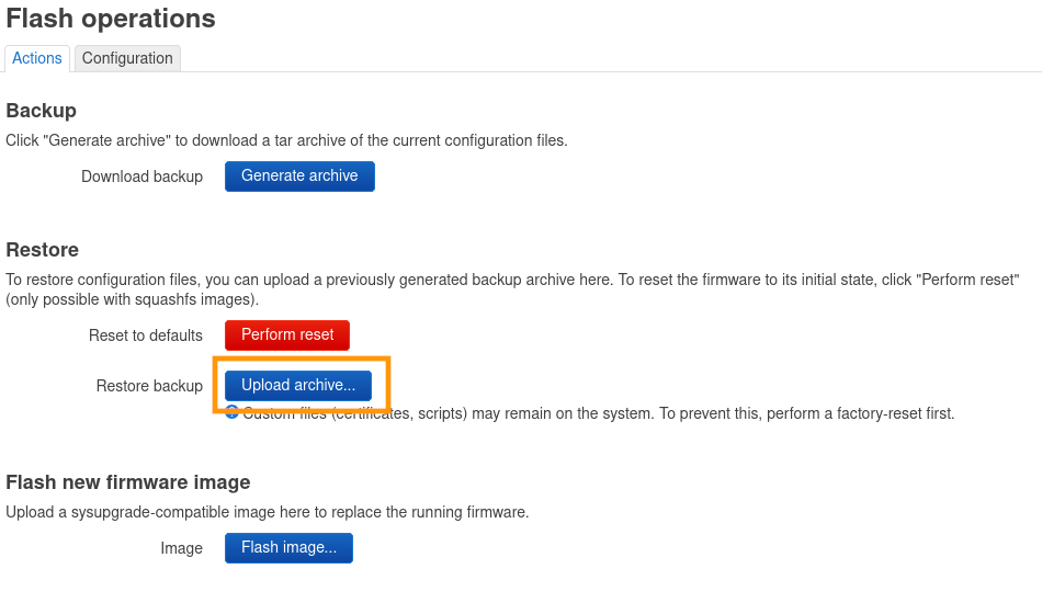

Vous pouvez restaurer la configuration de votre OverTheBox à l'aide d'un fichier de sauvegarde.
  • Cliquez sur le bouton Upload archive....
overthebox

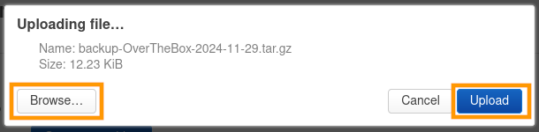

  • Cliquez sur le bouton Browse... et sélectionnez le fichier de sauvegarde.
  • Cliquez sur le bouton Upload pour appliquer la sauvegarde.
