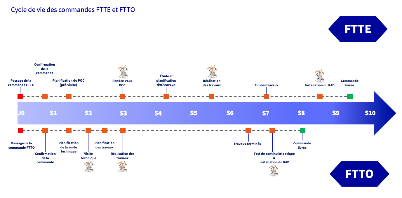

Vue d'ensemble du cycle de vie des commandes FTTE et FTTO
Retrouvez ci-dessous un schéma détaillé du déroulement d'une commande FTTE et FTTO :
parcours client

Commande FTTE
Commande FTTO
Un accès FTTE est livré en moyenne sous 10 semaines.
Cela comprend 2 ou 3 rendez-vous :
  • Pré-visite ou Plan d'Opération Client (POC).
  • Raccordement de votre accès (mise en service et installation du RAD) ou réalisation d'éventuels travaux complémentaires.
  • Suite aux éventuels travaux, mise en service et installation du RAD.
TIP
Si votre commande ne nécessite pas de travaux complémentaires, le délai de mise en service sera moindre.
