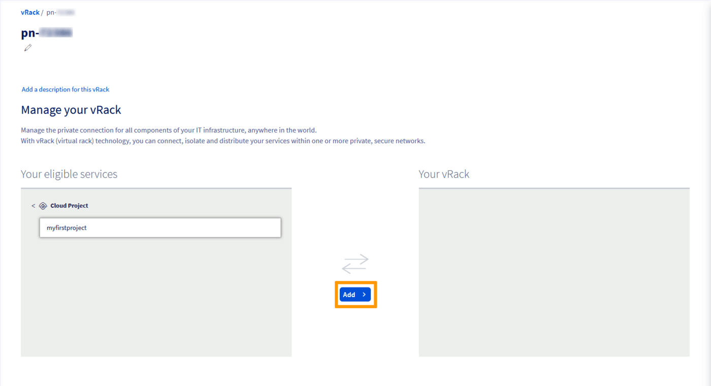

Depois de ativado, o serviço será apresentado na Área de Cliente, na secção Network > Rede Privada vRack. Sob a designação « pn-xxxxx ».
Na lista dos serviços elegíveis, selecione o projeto que deseja adicionar ao vRack e clique no botão Adicionar.
Adicionar o projeto
