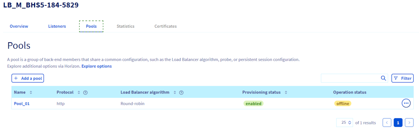

3. Cliquez sur Load Balancer dans le menu de gauche. Sélectionnez le Load Balancer que vous souhaitez configurer.
4. Cliquez sur l'onglet Pools puis cliquez sur le Pool pour lequel vous souhaitez créer un Health Monitor.

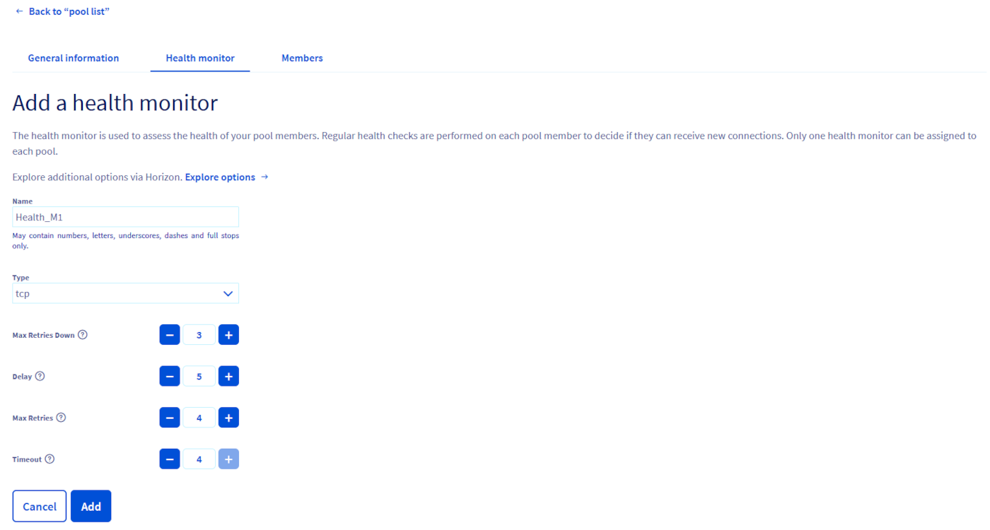

5. Cliquez sur l'onglet Health Monitors dans les détails du Pool, puis sur Ajouter un Health Monitor.
Schema 1
  • Informations générales:
    • Nom: doit contenir uniquement des lettres, nombres, underscores (_), tirets (-) ou points (.).
    • Type: sélectionnez le type de Health Monitor (par exemple: HTTP, HTTPS, TCP, TLS-hello).
  • Pour les types HTTP et HTTPS:
    • URL PATH: spécifiez le chemin d'accès utilisé pour le test.
    • Code Attendu: indiquez les codes d'état HTTP attendus, pouvant être un seul chiffre, une liste de chiffres séparés par des virgules, ou un intervalle (deux chiffres séparés par un trait d'union).
  • Paramètres de test:
    • Max Retries Down: nombre d'échecs de connexion autorisés avant de marquer le membre comme défaillant (entre 1 et 10, défaut 3).
    • Delay: intervalle entre deux tests du Health Monitor (doit être supérieur au timeout).
    • Max Retries: nombre total d'échecs de connexion autorisés avant de marquer le membre comme inactif (entre 1 et 10).
    • Timeout: durée après laquelle un test s'arrête (doit être égal ou supérieur à la périodicité).

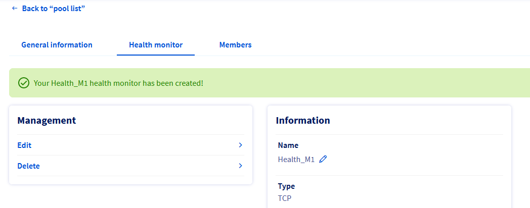

6. Une fois toutes les informations renseignées, cliquez sur Ajouter pour activer votre Health Monitor.
Schema 1
Ce processus crée un Health Monitor qui effectuera régulièrement des contrôles d'intégrité sur chaque membre du pool, utilisant les résultats pour déterminer si le membre doit recevoir de nouvelles connexions. Un seul Health Monitor peut être défini pour chaque pool.
