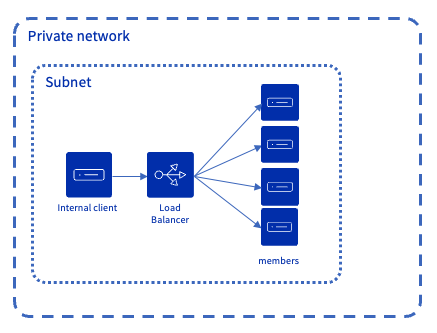

Private to Private Load Balancer
Architecture du Load Balancer privée à privée
Le trafic entrant provient d'un réseau privé et est routé vers des instances accessibles à partir de ce réseau privé. Dans ce cas, une adresse Floating IP ou une Public Gateway ne sont pas nécessaires.

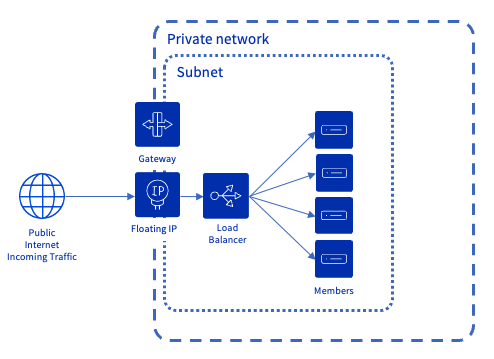

Public to Private Load Balancer
Architecture du Load Balancer public-privé
Le trafic entrant depuis Internet est dirigé vers une adresse Floating IP associée au Load Balancer. Pour que cette Floating IP fonctionne correctement, une Gateway est indispensable : elle assure le routage entre l'adresse IP publique (Floating IP) et l'adresse IP privée du Load Balancer. Les instances derrière le Load Balancer sont situées sur un réseau privé et n'ont pas d'IP publique, ce qui garantit qu'elles restent complètement privées et isolées d'Internet.

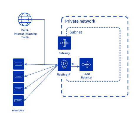

Public to Public Load Balancer
INFO
Ce cas d'usage est moins fréquent, mais peut être utilisé lorsque vos backends ont besoin d'être accessibles directement par Internet (par exemple pour des services tiers) tout en passant par un Load Balancer.
Public to Public Load Balancer architecture
Le trafic entrant depuis Internet est dirigé vers une adresse Floating IP associée au Load Balancer. Pour que cette Floating IP fonctionne correctement, une Gateway est indispensable : elle assure le routage entre l'adresse IP publique (Floating IP) et l'adresse IP privée du Load Balancer. Les instances vers lesquelles le Load Balancer route le trafic sont accessibles avec une IP publique. Le Load Balancer utilise donc l'adresse Floating IP avec une sortie pour atteindre ces instances.
