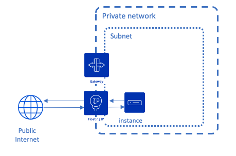

Mode privé : l'instance reste privée (sauf si une Floating IP ou un Load Balancer est attaché)
Dans ce mode, une instance nouvellement créée n'a pas d'IP publique attachée à un port. L'instance restera entièrement privée (pas de connectivité publique) sauf si :
- Une adresse Floating IP y est attachée (via Gateway) pour des cas d'usage de trafic entrant, par exemple lorsque des services doivent être exposés publiquement.
- Le Load Balancer avec Floating IP est configuré pour le trafic entrant, de sorte que les services situés sur l'instance peuvent être exposés à Internet.

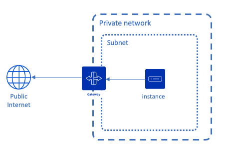

- La Gateway SNAT est configurée dans le réseau privé pour les cas d'utilisation d'accès sortant. Cela n'activera que l'accès à Internet, sans exposer de ressources privées.
En mode privé, les utilisateurs peuvent définir un point d'entrée unique (une Gateway) qui gère les règles de trafic entrant/sortant. Cela simplifie la gestion de la sécurité : Il n'est pas nécessaire de surveiller toutes les ressources pour déterminer si les règles d'accès public au trafic sont correctes.

Public Cloud Gateway (avec SNAT)
Si une connexion d'une instance entièrement privée à des réseaux extérieurs (Internet) est nécessaire, l'utilisation de la Gateway avec le Source Network Address Translation (SNAT) est la méthode appropriée.
L'adresse IP privée de votre ressource (instance) est « traduite » en une adresse IP publique (lui permettant d'atteindre les ressources publiques). La réponse sera à son tour traduite et transmise correctement à votre ressource. L'IP publique peut ainsi être partagée entre de nombreux services.
Il est important de noter qu'une ressource (instance) reste totalement privée dans ce scénario. Aucun type d'accès initié depuis le réseau externe n'est possible.
La Gateway ne prend actuellement en charge que les réseaux privés mono-région. Il s'agit du mode de réseau privé recommandé pour les configurations de niveau « production » avec ce service (y compris le Load Balancer public-privé qui nécessite une Gateway). Les autres configurations ne sont pas prises en charge.
