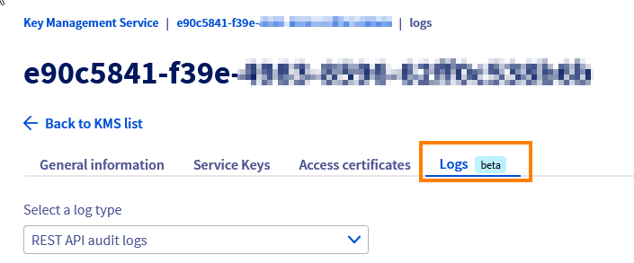

Accès aux logs en direct
Les logs du KMS sont accessibles depuis l'onglet Logs d'un KMS.
Logs tab
Cet onglet affiche en temps réel les logs du KMS. Le sélecteur permet de choisir le type de logs affichés :
  • REST API audit logs.
  • KMIP audit logs.

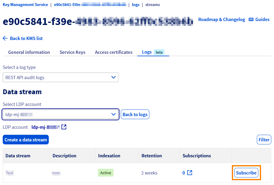

Accès aux logs via LDP
Depuis l'onglet Logs il est possible de s'abonner à un flux LDP. Une fois l'abonnement actif, l'ensemble des logs seront transmis à Logs Data Platform pour retrouver l'historique des logs générés et la possiblité de faire des recherches plus avancées, créer des alertes et des visualisations.
LDP Subscription
Pour plus d'informations, veuillez consulter notre guide « Quick start for Logs Data Platform ».
