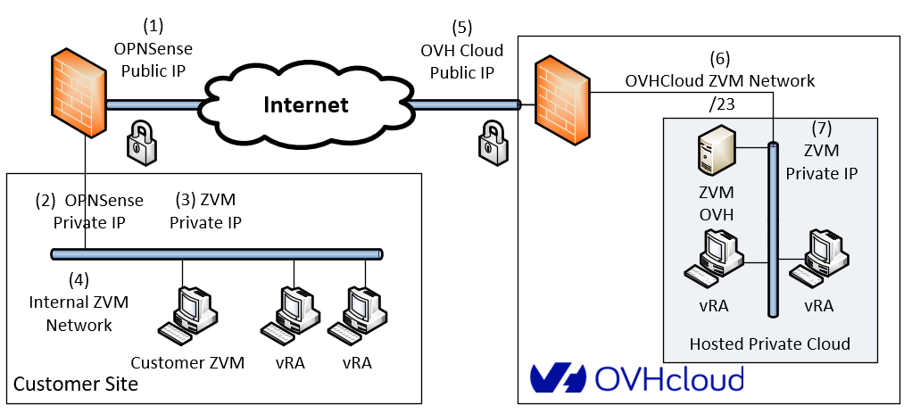

Présentation de l'architecture de la solution
zerto vpn
Définition des paramètres de cette architecture :
Côté client :
  • Adresse publique du point de connexion VPN (1)
  • Adresse interne du point de connexion VPN (2)
  • Adresse interne de la ZVM (3)
  • Plan d'adressage du réseau ZVM (4)
Côté OVHcloud :
  • Adresse publique du point de connexion VPN (5)
  • Plan d'adressage du réseau ZVM (6)
  • Adresse de la ZVM (7)
INFO
Vous devez choisir la plage réseau dans laquelle vous souhaitez qu'OVHcloud déploie la ZVM distante, afin d'éviter toute collision avec vos adresses internes.
Vous pouvez simplement accepter celle qui vous est proposée par défaut dans l'interface de l'espace client si elle convient.

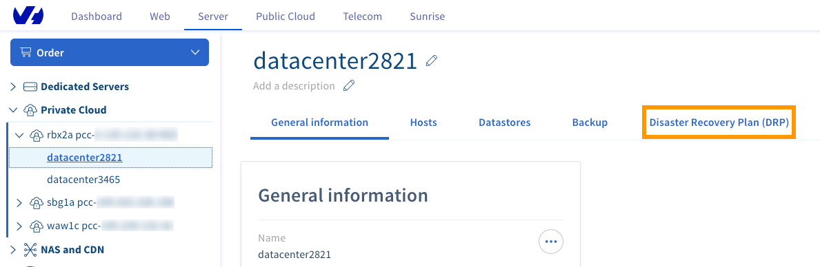

Étape 1 : activer la fonction Zerto client vers OVHcloud

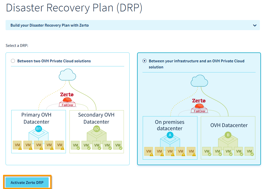

L'activation se fait très simplement depuis l'espace client OVHcloud. Sélectionnez d'abord le datacenter associé au PCC, puis cliquez sur l'onglet Plan de reprise d'activité (PRA).
zerto vpn
Sélectionnez l'option Entre votre infrastructure et un Private Cloud OVH puis cliquez sur Activer Zerto PRA.

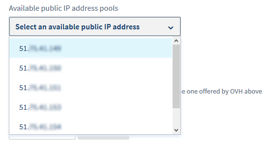

Sélectionnez une adresse publique disponible dans la plage proposée.

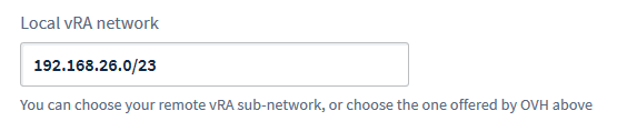

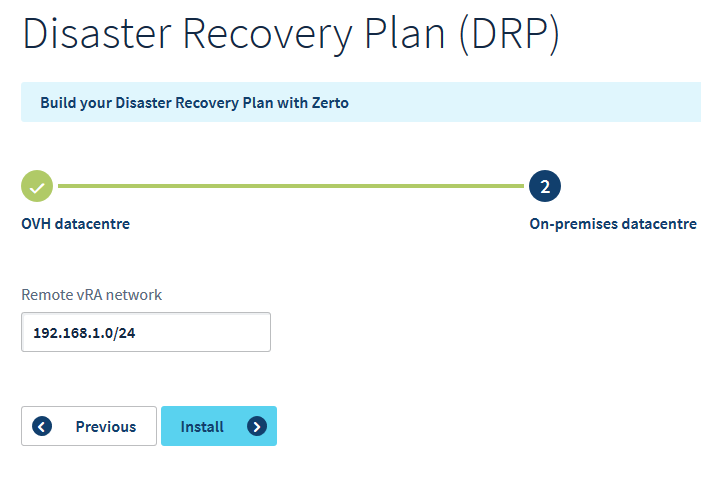

Saisissez ensuite la plage réseau souhaitée pour le déploiement de la ZVM.
zerto vpn
Cliquez ensuite sur Installer.

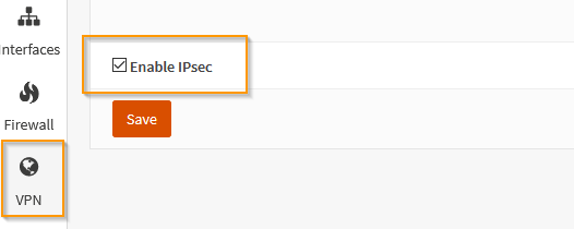

Étape 2 : activer le service IPSec

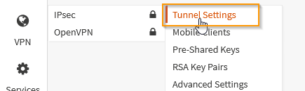

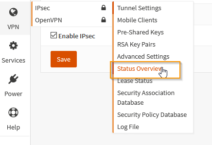

Depuis la console OPNSense, allez dans le menu VPN sur la gauche, puis dans la rubrique IPSec et sélectionnez Tunnel Setting.
zerto vpn
Cochez la case Enable IPsec.
zerto vpn
Sauvegardez en cliquant sur Save.

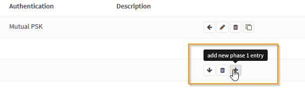

3.1 Ajouter la Phase 1
Dans le menu VPN, puis la rubrique Tunnel setting, cliquez sur le + à droite de l'écran.
zerto vpn

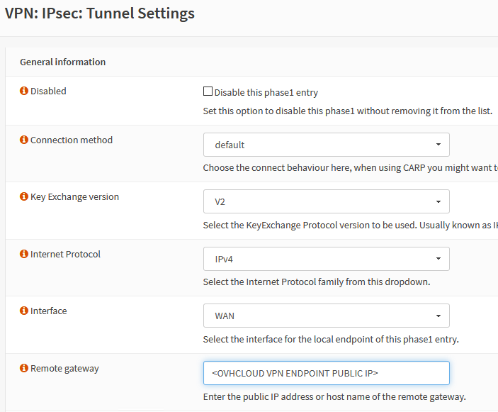

3.1.1 Phase 1 : ajout des informations générales
Vous pouvez conserver les valeurs par défaut :
  • Méthode de connexion : Default
  • Protocole d'échange de clés : V2
  • Protocole Internet : IPv4
  • Interface : WAN
Vous devez néanmoins renseigner impérativement l'IP du point de connexion IPSec d'OVHcloud, dans le champ Remote gateway.

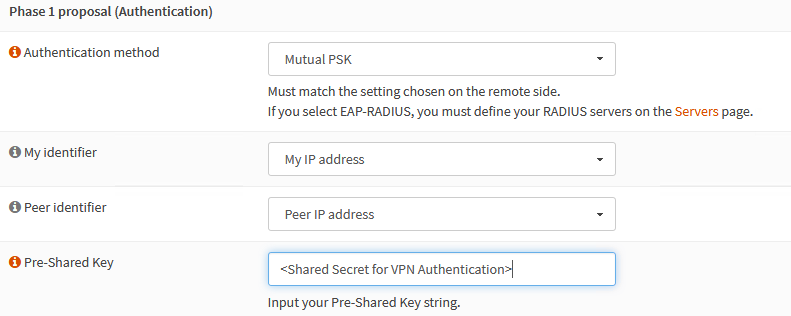

3.1.2 Phase 1 : authentification
Là encore, vous pouvez conserver les paramètres par défaut. Vous devrez juste saisir le mot de passe partagé dans le champ Pre-Shared Key.

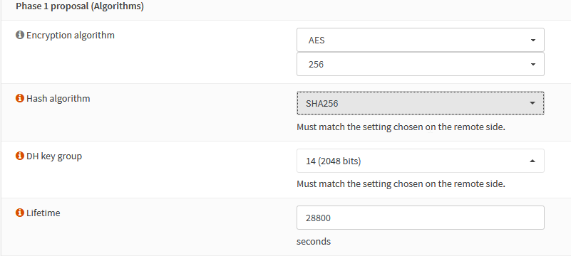

3.1.3 Phase 1 : choix des algorithmes de chiffrement
zerto vpn
Les valeurs supportées des paramètres sont les suivantes :
  • Algorithme de chiffrement : AES 256 bits
  • Algorithme de hachage : SHA256
  • Groupe de clés Diffie-Hellman : 14 (2048 bits)
  • Durée de vie : 28 800 secondes

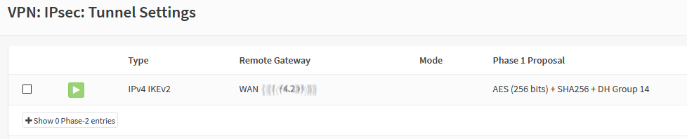

Les paramètres avancés peuvent conserver les valeurs par défaut. Cliquez sur Save puis sur Appliquer les changements.

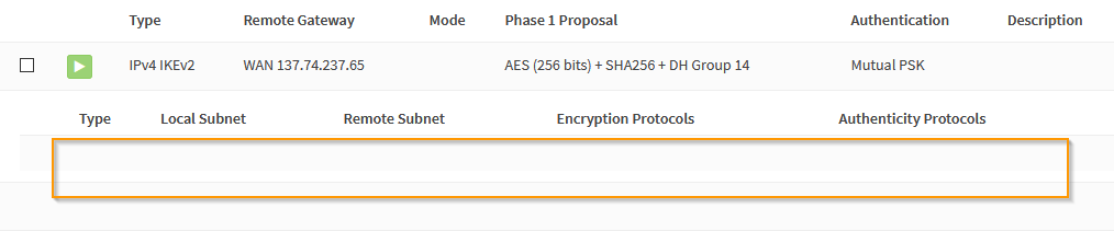

La Phase 1 est maintenant disponible dans l'interface.
zerto vpn

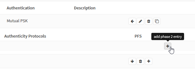

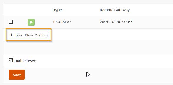

3.2 Ajout d'une entrée Phase 2
Cliquez sur le bouton Afficher les entrées Phase 2.
zerto vpn
Aucune phase 2 n'est alors disponible, il faut donc en ajouter une :
zerto vpn
Cliquez sur le bouton + .
zerto vpn

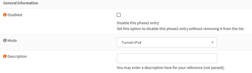

3.2.1 Phase 2 : Informations générales
zerto vpn
Vérifiez que le mode est bien positionné sur « Tunnel IPv4 ».

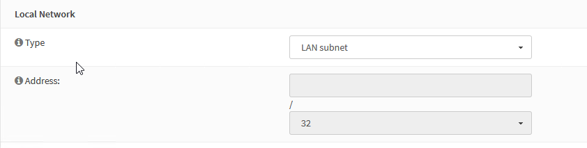

3.2.2 Phase 2 : Réseau local
zerto vpn
Le type de réseau local sélectionné doit être « Sous-réseau local »

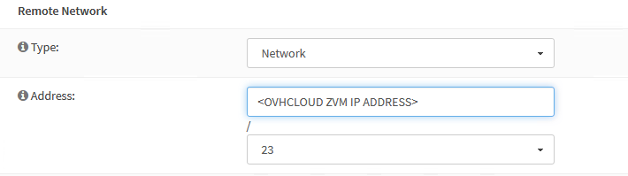

3.2.3 Phase 2 : Réseau distant
À ce stade il faut saisir le plan d'adressage du réseau sur lequel se trouve la ZVM OVHcloud.
Le réseau sera forcément en /23 (512 IPs).
WARNING
Soyez vigilants car si une erreur se produit à ce stade, le VPN ne pourra pas fonctionner.
zerto vpn

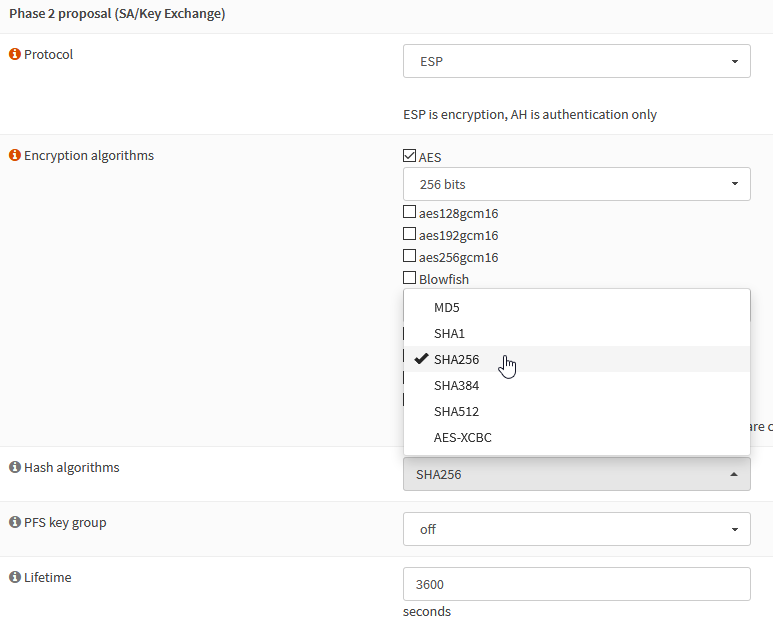

3.2.4 Phase 2 : Échanges de clés
Les paramètres supportés sont
  • Protocole : ESP
  • Algorithmes de chiffrement : AES 256 bits
  • Algorithmes de hachage : SHA256
  • PFS : Off
zerto vpn
Il n'est pas nécessaire de modifier les options avancées. Cliquez sur Save puis sur Appliquer les changements.

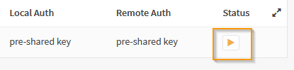

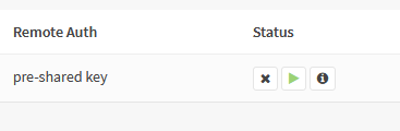

Appuyez sur le triangle orange à droite pour lancer la connexion.
zerto vpn

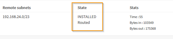

Si les paramètres sont corrects, le tunnel s'établit. Deux nouvelles icônes apparaissent alors :
  • Désactiver le tunnel
  • Obtenir des informations sur l'état du tunnel
zerto vpn
Cliquez sur l'icône d'informations.
zerto vpn
Le tunnel est maintenant opérationnel. N'oubliez pas, si nécessaire à ce stade, d'ajouter une route sur la ZVM locale vers le réseau de la ZVM OVHcloud.

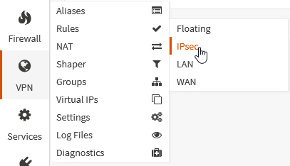

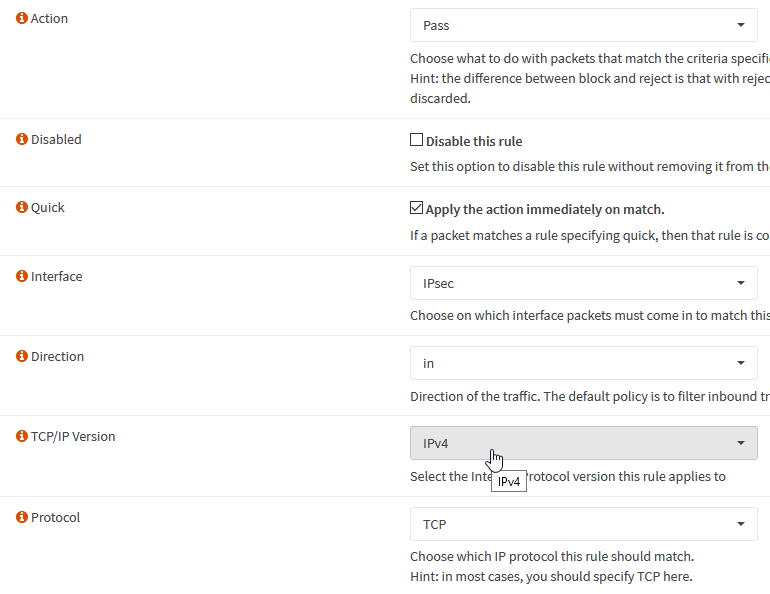

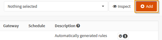

Rendez-vous dans le menu Firewall , puis la section Rules et sélectionnez IPSec.
zerto vpn
Cliquez sur Add pour créer une nouvelle règle.
zerto vpn
zerto vpn
Cette règle comporte les paramètres suivants :
  • Action : « Pass » (Autoriser le flux)
  • Interface : « IPsec » (les flux entrants à autoriser proviennent du VPN)
  • Protocole : « TCP »

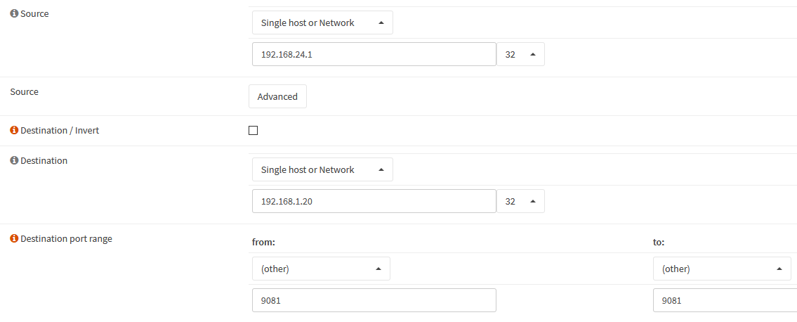

Les sections Source et Destination sont de type « Single host or Network » et référencent respectivement les IPs de la ZVM OVHcloud vers la ZVM client.
zerto vpn
Le port TCP de destination autorisé est le 9071.
Sauvegardez la règle et déployez-la.

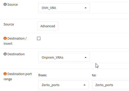

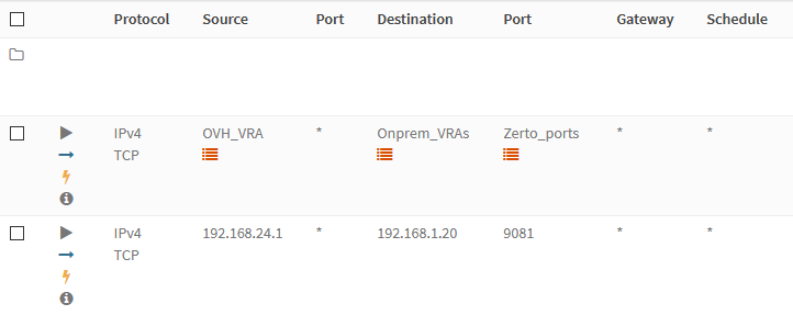

Les ouvertures pour les vRA sont un peu plus complexes puisqu'il y a autant de vRA que d'ESXi, aussi bien côté client que côté OVHcloud.
Toutes doivent pouvoir se parler sur les ports TCP 4007 et 4008.

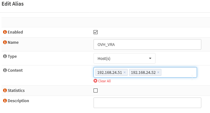

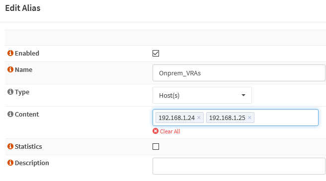

Pour simplifier ce type de situations, OPNSense offre les alias. Un alias est un groupe d'objets (IPs, réseaux, URLs etc…) qui peut être utilisé dans la définition des règles de firewall.
Dans notre cas, nous aurons besoin de 3 alias :
  • Un pour les IPs des vRAs côté client
  • Un pour les IPs des vRAs côté OVHcloud
  • Un pour les ports à autoriser
L'IP des vRAs côté OVHcloud est visible dans l'interface vSphere du Private Cloud de destination :
zerto vpn
Créez l'alias OVH_VRA pour les vRAs côté OVHcLoud :
zerto vpn
De manière similaire, il faut créer un alias pour les machines côté client :
zerto vpn

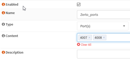

Il ne reste plus qu'à créer l'alias pour les ports :
zerto vpn
Vous avez maintenant tous les éléments pour créer vos règles firewall qui autorisent le flux en provenance d'OVHcloud vers la plateforme client. La procédure est la même, il suffit simplement d'utiliser les alias dans les paramètres :

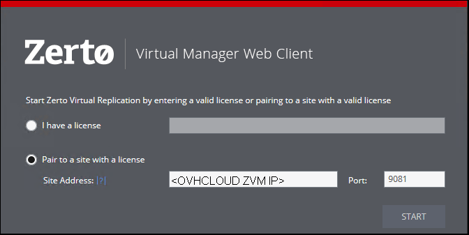

L'écran suivant s'affiche dans Zerto :
zerto vpn
Choisissez l'option Pair to a site with a license et saisissez l'adresse IP de la ZVM côté OVHcloud puis cliquez sur Start.
Dans le tableau de bord, un message indique que l'appairage est en cours.
zerto vpn

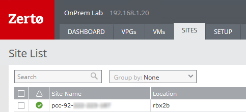

Vous pouvez vérifier que le nom de votre PCC OVHcloud est bien visible dans l'onglet Sites.
zerto vpn
À ce stade, votre solution Zerto est opérationnelle et vous pouvez créer vos groupes de protection virtuels (VPG).

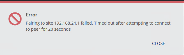

Diagnostic :

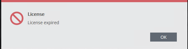

En cas d'impossibilité d'établir un dialogue entre les ZVM (notamment en cas d'omission au niveau des règles de firewall) le message suivant s'affiche :
zerto vpn
Puis vous êtes ramené à l'écran de connexion de la ZVM avec le message d'erreur suivant.
zerto vpn
La cause la plus probable est que la ZVM OVHcloud n'arrive pas à contacter la ZVM client sur le port TCP 9071. Il est nécessaire qu'elle puisse ouvrir la connexion.
