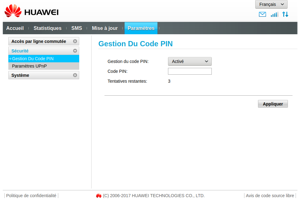

Insérez la carte SIM dans votre clé Huawei E3372, puis branchez la clé sur votre ordinateur. Accédez à la clé via votre navigateur à l'adresse 192.168.8.1.
Une fois connecté, accédez au menu Paramètres. Ensuite, dans le menu Gestion Du Code PIN, renseignez le code PIN de votre carte SIM.
LTE

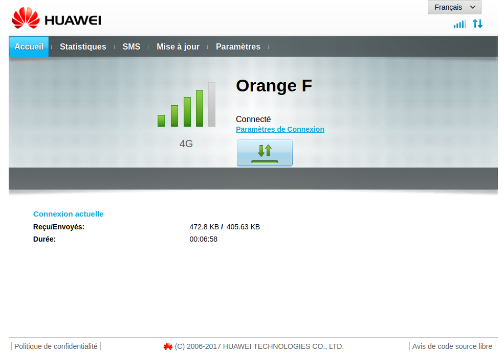

Retournez sur l'onglet Accueil pour vérifier que vous êtes bien connecté. Si la clé est correctement connectée, la LED sur celle-ci doit également être fixe : de couleur cyan pour un réseau 4G ou verte pour un réseau 3G.
LTE

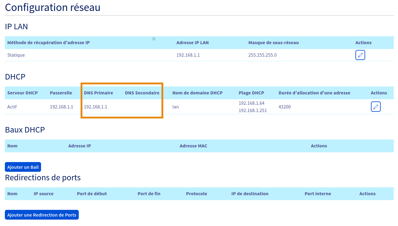

Modification des DNS DHCP
Une fois le modem à jour avec le firmware « 17.1.7960.01 », il faut modifier les DNS du serveur DHCP du modem.
Dans le cas où la configuration à distance est activée, vous pouvez effectuer la modification depuis la section DHCP dans le cadre « Configuration réseau ». Il faut remplacer le champs DNS primaire par « 192.168.1.1 » et supprimer le DNS secondaire.
LTE
