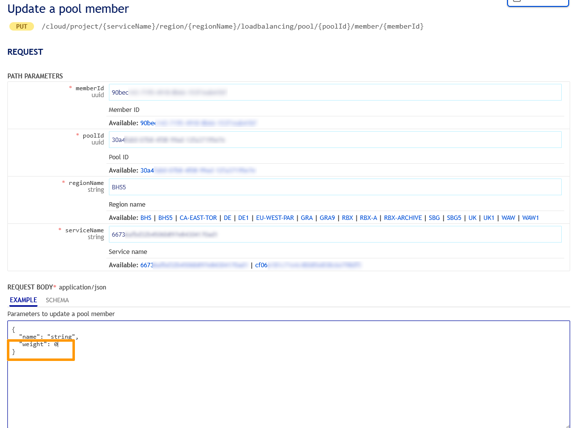

serviceName : ID du projet Public Cloud sous la forme d'une chaîne de 32 caractères.
regionName : nom de votre région.
poolId : ID du pool sous la forme d'une chaîne de 32 caractères.
memberId : ID de membre sous forme de chaîne de 32 caractères.
weight : Définissez le poids sur 0.
Cliquez sur Execute.

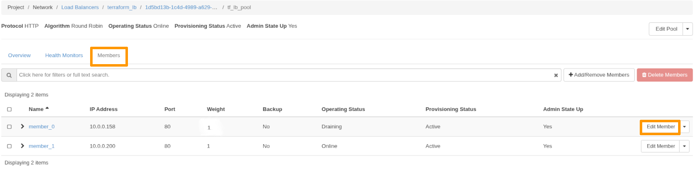

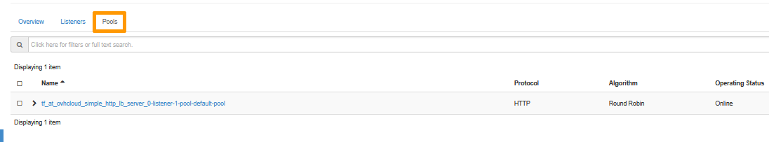

Dans l'onglet, cliquez sur Pools puis sur le pool dans lequel se trouve le membre.

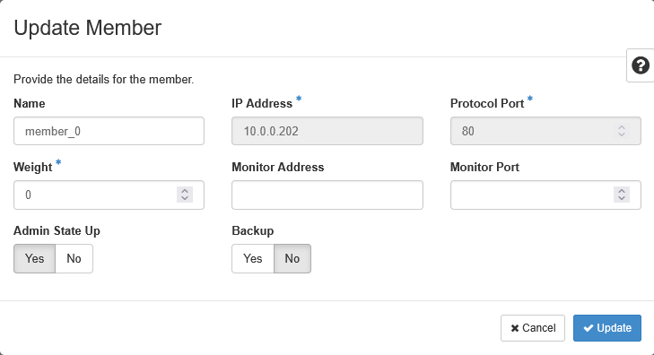

Dans l'onglet, cliquez sur Members puis sur Edit Member.
Modifiez le poids (Weight) à 0, puis cliquer sur Update.

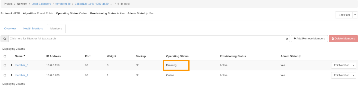

Après avoir défini le poids du membre sur 0, son statut passe de ONLINE à DRAINING.
INFO
Il est important de noter que dans le système actuel, le membre restera dans l'état DRAINING même après que tout le trafic ait été vidé.
Cela peut être déroutant car certains utilisateurs s'attendent à un statut final de DRAINED une fois que tout le trafic a été redirigé. Cependant, le système ne passe pas automatiquement à DRAINED.
DRAINING signifie simplement que le membre ne reçoit plus de trafic, et non pas qu'il draine toujours activement le trafic.

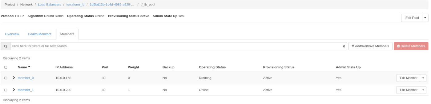

Pour vérifier l'état du membre, cliquez sur Network dans l'onglet de gauche puis sur Load Balancers.
Cliquez sur le load balancer concerné.
Cliquez sur l'onglet Members :

Vous pouvez mettre à jour un membre du pool avec l'appel API suivant :
