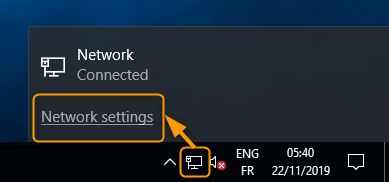

Ouvrez les Paramètres réseau.

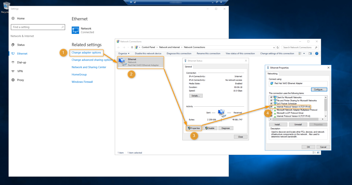

Via le panneau de configuration, rendez-vous dans la configuration IPv4 de votre carte réseau publique.

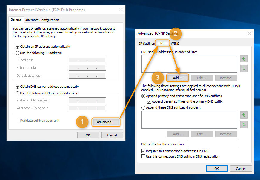

Ajoutez les serveurs que vous souhaitez utiliser dans les Paramètres avancés.
