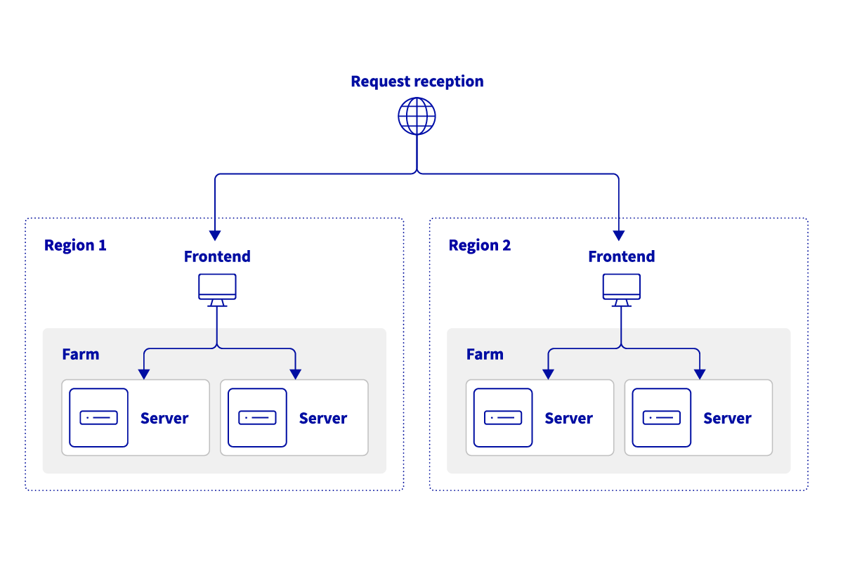

La répartition de charge entre plusieurs régions offre une meilleure reprise après sinistre en cas de pannes à un niveau régional, et permet des points d'entrée mondiaux qui réduisent considérablement la latence en dirigeant les utilisateurs vers le serveur le plus proche. La plupart des régions n'ont qu'une seule zone de disponibilité, ce qui signifie que travailler avec plusieurs zones implique généralement de travailler avec plusieurs régions.
Grâce à un réseau Anycast, le Load Balancer OVHcloud peut rediriger les requêtes provenant d'une région spécifique vers des serveurs backend géographiquement proches.
Pour cela, vous devez spécifier un frontend dans chaque zone utilisant une ferme dans la même zone. Cela vous permettra de déclarer des serveurs backend dans différentes fermes par zone et de contrôler lesquels sont utilisés dans chaque zone.
Fonctionnement avec plusieurs zones et plusieurs fermes Diagramme représentant un Load Balancer répartissant le trafic sur deux régions

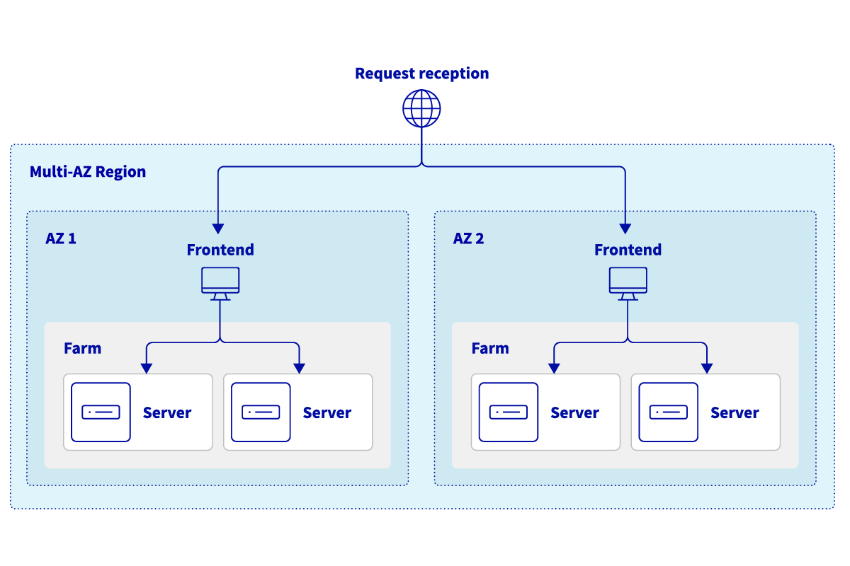

La répartition de charge entre plusieurs zones de disponibilité (AZ) au sein de la même région, à la différence d'une configuration multi-régions, garantit une haute disponibilité, une haute performance et une résilience face aux pannes locales, en utilisant des connexions à faible latence et Anycast pour distribuer le trafic de la manière la plus efficace.
Différence entre les déploiements multi-régions et multi-AZ Diagramme représentant un load balancer répartissant le trafic sur les zones d'une seule région multi-AZ

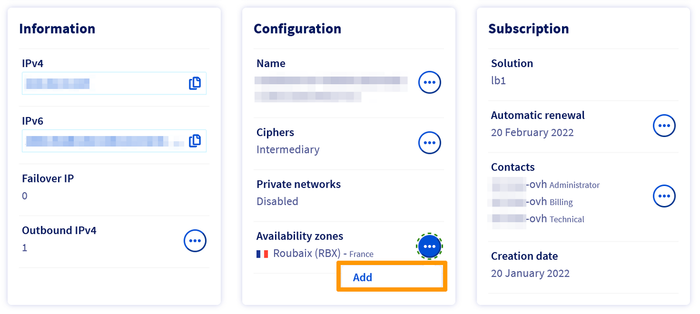

Vous pouvez commander une zone supplémentaire depuis l'espace client OVHcloud. Dans la section Network, sous Services réseau cliquez sur Load Balancer.
Sélectionnez votre Load Balancer, puis dans l'onglet Accueil, section Configuration, cliquez sur le bouton ... sur la droite de "Zones de disponibilité" et choisissez Ajouter.
Ajout d'une zone Load Balancer depuis le manager

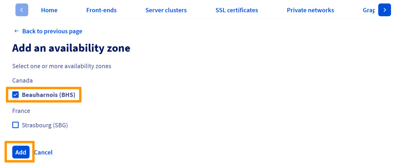

Ensuite, sélectionnez la (ou les) zone(s) que vous souhaitez commander et cliquez sur Ajouter.
Sélection d'une zone Load Balancer depuis le manager

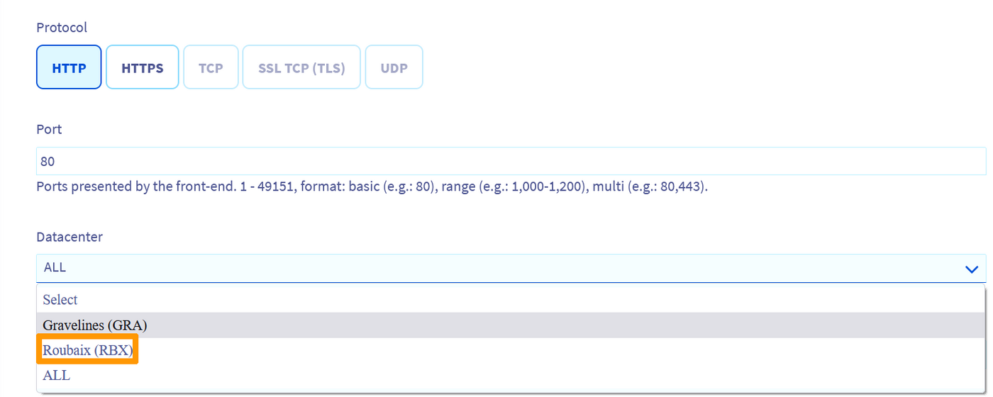

Dans le champ Datacenter, choisissez la zone que vous souhaitez associer à votre frontend.
Si vous souhaitez utiliser plusieurs zones, vous pouvez choisir la zone spéciale ALL. Cette zone spéciale vous permettra de déployer la même configuration sur toutes les zones souscrites à votre service Load Balancer, ce qui vous épargne de dupliquer la configuration pour toutes les zones.
Sélection de la zone

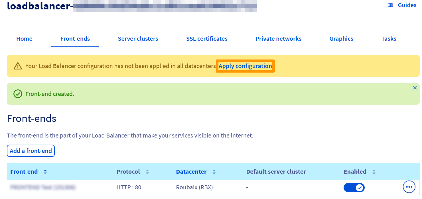

Une fois le frontend configuré, cliquez sur Ajouter ou Modifier, selon que vous configurez un nouveau frontend ou modifiez un existant.
N'oubliez pas de déployer la configuration. Pour cela, cliquez sur Appliquer la configuration dans la bannière rappelant que la configuration n'est pas appliquée.
Application d'une configuration Load Balancer
