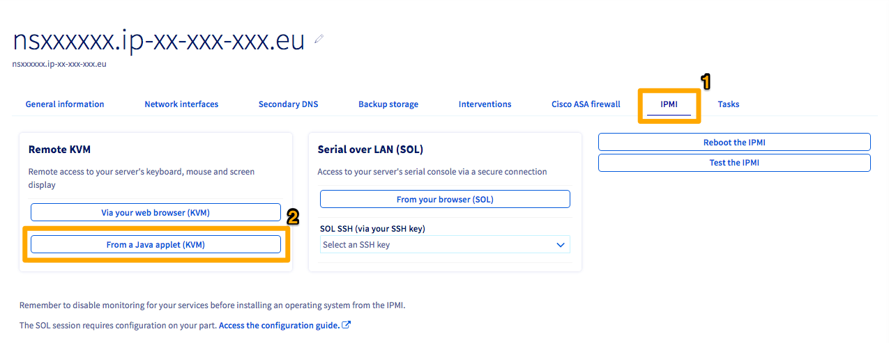

Ponieważ konfiguracja kart sieciowych w OLA jest prywatna, nie będziesz mógł połączyć się z serwerem za pomocą SSH. W związku z tym do uzyskania dostępu do serwera użyj narzędzia IPMI.
Kliknij zakładkę IPMI (1), a następnie kliknij przycisk Z apletu Java (KVM) (2).
remote kvm
Zostanie pobrany plik JNLP. Uruchom oprogramowanie, aby uzyskać dostęp do IPMI. Zaloguj się, używając danych identyfikacyjnych przypisanych do serwera.
