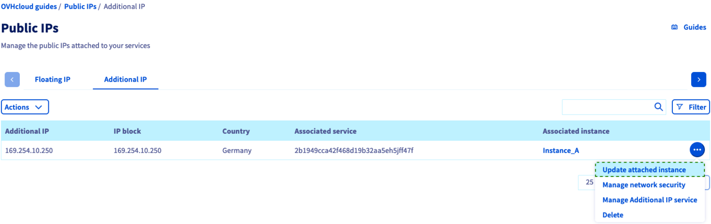

Conéctese al área de cliente de OVHcloud, acceda a la sección de Public Cloud y seleccione el proyecto de Public Cloud correspondiente.
En la columna izquierda, haga clic en Network y abra la sección IP públicas. Haga clic en la pestaña Additional IP.
En este ejemplo, la dirección Additional IP enrutada a "Instancia_A" será migrada a "Instancia_B".
Haga clic en ... en la línea de la Directorial IP y seleccione Editar la instancia asociada.

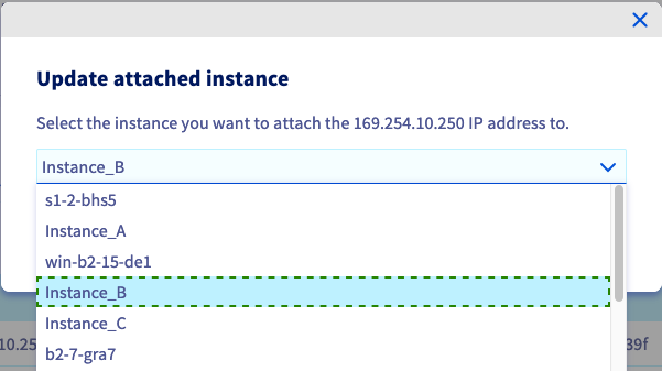

Haga clic en el menú desplegable para seleccionar la instancia de destino de la lista.
Acepte haciendo clic en Adjuntar.

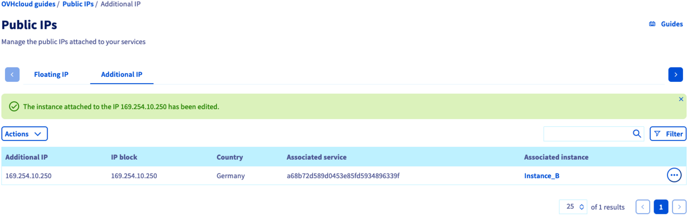

Al cabo de unos segundos, el área de cliente se actualizará. Si la migración se ha realizado correctamente, se mostrará un mensaje de confirmación.
INFO
La Additional IP puede configurarse en el servidor de destino antes o después de la migración. Si está pre-configurado, comenzará a responder una vez finalizada la operación de enrutamiento.
