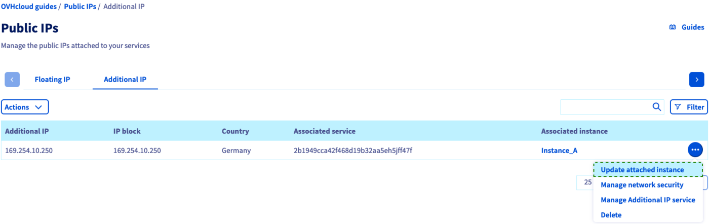

Neste exemplo, o endereço Additional IP rodado para "Instância_A" será migrado para "Instância_B".
Clique em ... na linha do Additional IP e selecione Alterar a instância associada.

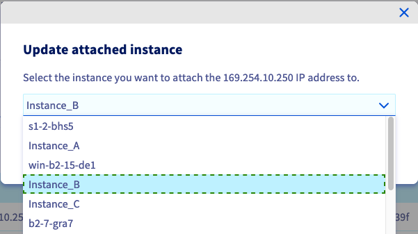

Clique no menu pendente para escolher a instância de destino na lista.
migrating Additional IP

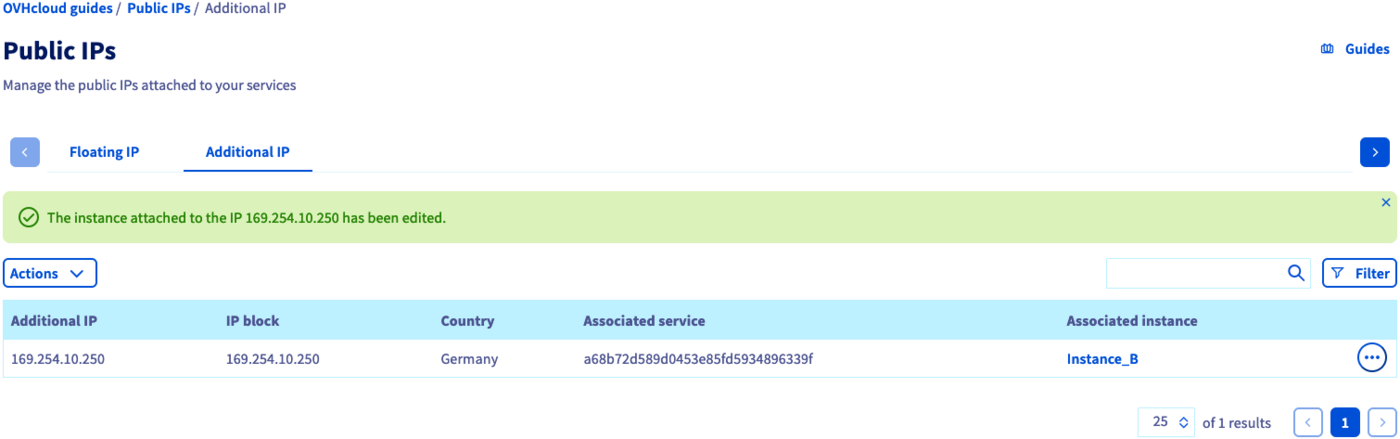

Valide ao clicar em Anexar.
Após alguns segundos, o espaço cliente é atualizado. Aparecerá uma mensagem de confirmação se a migração foi efetuada com sucesso.
