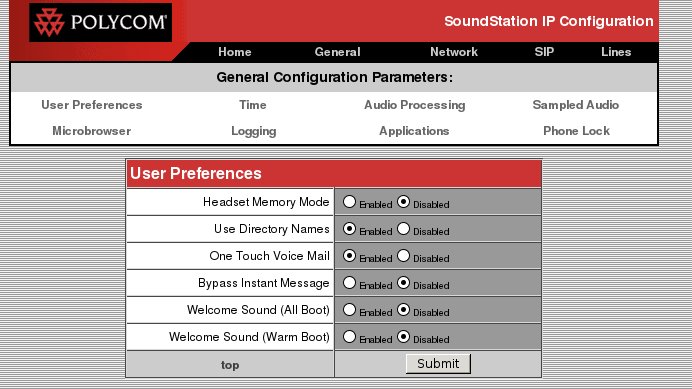

Vous devriez arriver sur cette page :

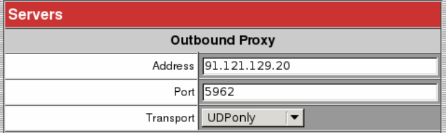

Cliquez sur l'onglet "SIP".
Dans la catégorie "Servers", entrez dans le champ "Address" de la sous catégorie "Outbound Proxy" : 91.121.129.20
Dans le champ "Port" de cette catégorie, entrez 5962
Dans le champ "Transport", choisissez "UDP Only"'

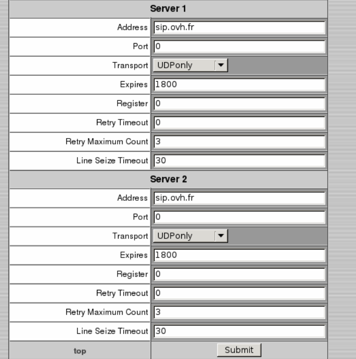

Dans la catégorie "Server 1" et "Server 2" :
Dans le champ "Address", entrez le domaine de votre ligne : sip.ovh.xx (où xx est le code du pays : Belgique = be, France = fr, Suisse = ch, Espagne = es, Allemagne = .de et Angleterre = co.uk).
Dans le champ "Transport" mettez "UDP Only".
Dans le champ "Expires" entrez 1800.
Pour sauvegarder la configuration, appuyez sur le bouton "Submit".

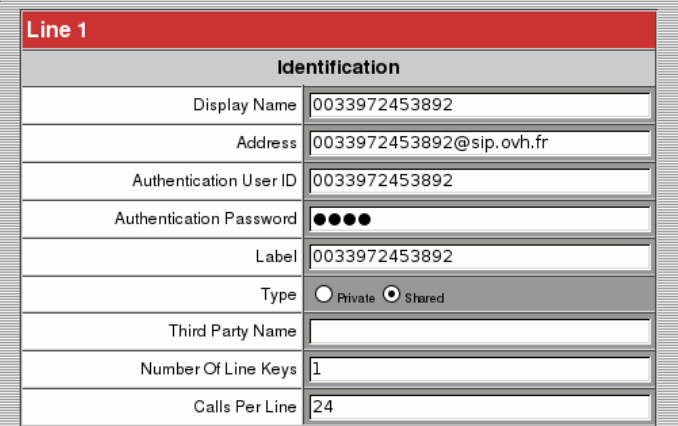

Cliquez sur "Lines" dans le menu principal.
Dans le champ "Display Name", entrez le numéro de votre ligne au format international.
Dans le champ "Authentification User ID", entrez le numéro de votre ligne au format international.
Dans le champ "Authentication Password", entrez le mot de passe de votre ligne.
Dans le champ "Label", entrez le numéro de votre ligne au format international.
Vérifiez également que les valeurs dans "Server 1" et "Server 2" sont identiques à celles indiquées.
