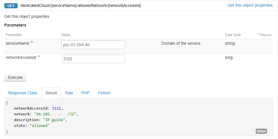

POST
L'appel POST, permet de créer une nouvelle entrée.
Exemple : Je souhaite autoriser une IP pouvant se connecter au client vSphere avec l'appel suivant : /dedicatedCloud/{serviceName}/allowedNetwork
L'IP est ajouté est vérifiable avec l'appel suivant : /dedicatedCloud/{serviceName}/allowedNetwork/{networkAccessId} (le networkAccessId est visible dans l'appel précedent).

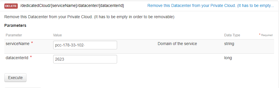

DELETE
L'appel DELETE permet de supprimer une entrée.
Exemple : Je souhaite supprimer un datacentre virtuel, ce dernier étant vide, l'appel suivant permet de le supprimer : /dedicatedCloud/{serviceName}/datacenter/{datacenterId}
