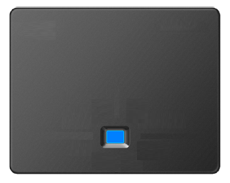

  • Vérifiez dans un premier temps que la base est bien alimentée électriquement et que le bouton central soit allumé en bleu.
    base allumée
  • Si le voyant de la base est bien bleu il faut procéder à l'enregistrement du combiné.

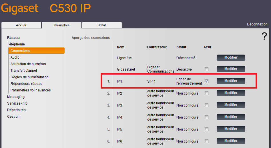

Echec connexion fournis. services
Lorsque votre combiné affiche ce message c'est que la base n'arrive pas à enregistrer le compte SIP inscrit en elle.
Si vous allez dans l'interface web du C530 IP dans la partie Paramètres > Téléphonie > Connexions vous obtiendrez ceci :
depannage-c530ip
Dans 95% de cas, si en cliquant sur "Modifier" puis "Afficher les réglages avancés" les champs sont bien remplis, c'est que vous êtes probablement confronté à un firewall un peut trop restrictif.
Nos téléphones SIP utilisent les ports 5060 et 5962 pour s'enregistrer. Le 5060 peut chez certains FAI être bloqué. Nous préconisons alors de passer par l'outbound proxy qui est une seconde porte.

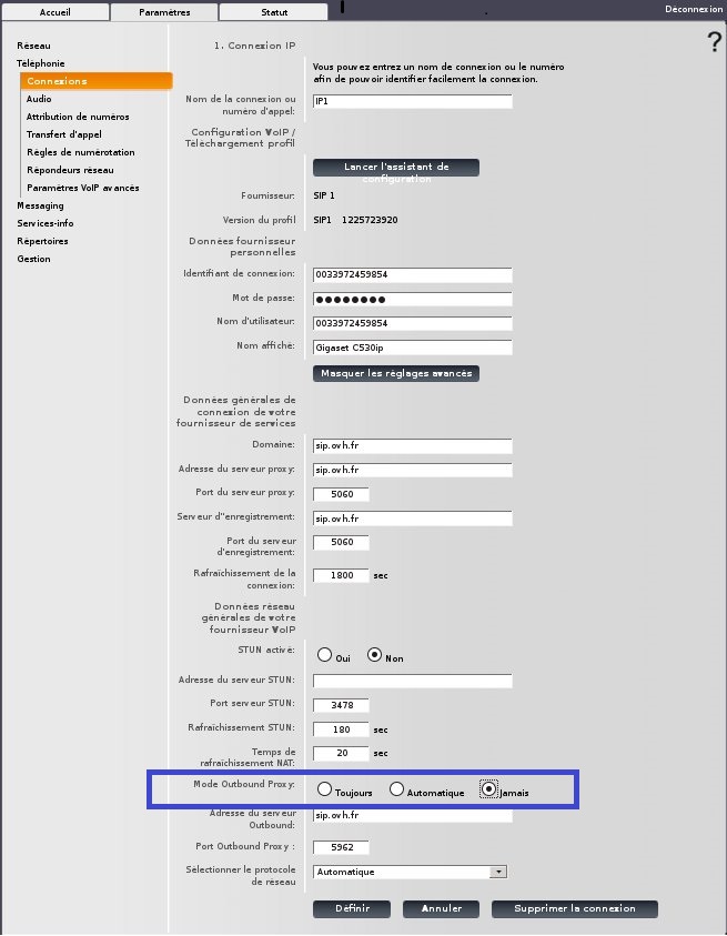

Pour changer ce paramètre :
depannage-c530ip
  • Validez la modification en cliquant sur "Définir".
  • Si après cette étape le téléphone ne s'enregistre toujours pas, il faudra regarder au niveau du firewall.
