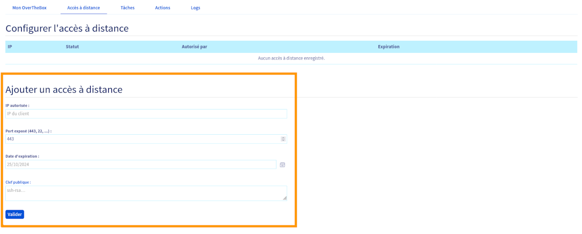

Informations à inscrire dans la partie Ajouter un accès à distance :
IP autorisée : Cette adresse IP publique sera la seule autorisée à se connecter sur l'OverTheBox à distance. Laissez ce champ vide si l'IP autorisée doit être celle de votre connexion actuelle.
Port exposé : Port de l'OverTheBox qui sera contacté lors de l'accès à distance. Choisissez 443 pour un accès à distance via le navigateur ou 22 pour un accès via SSH.
Date d'expiration : Date à laquelle l'accès à distance sera fermé.
Clef publique : Obligatoire pour les connexions de type SSH, cette clef permet une connexion sécurisée.
Validez la création à l'aide du bouton Valider.
Une fois l'action créée, patientez quelques minutes le temps que l'accès à distance se configure.

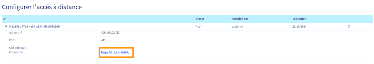

Pour une connexion sur l'interface web, il est possible que le navigateur alerte sur un possible problème de sécurité. La connexion est bien chiffrée mais le navigateur ne reconnaît pas le certificat SSL car il n'est pas signé par une autorité de certification.
HTTPS

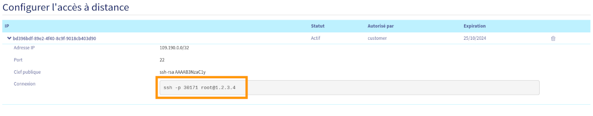

SSH
Une fois l'accès à distance créé, vous pouvez vous connecter à votre OverTheBox en cliquant sur le lien.
Une fois l'accès à distance créé, vous pouvez vous connecter à votre OverTheBox en entrant la commande affichée dans votre terminal.

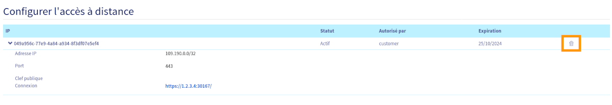

Vous pouvez supprimer un accès à distance en cliquant sur le symbole en forme de poubelle.
