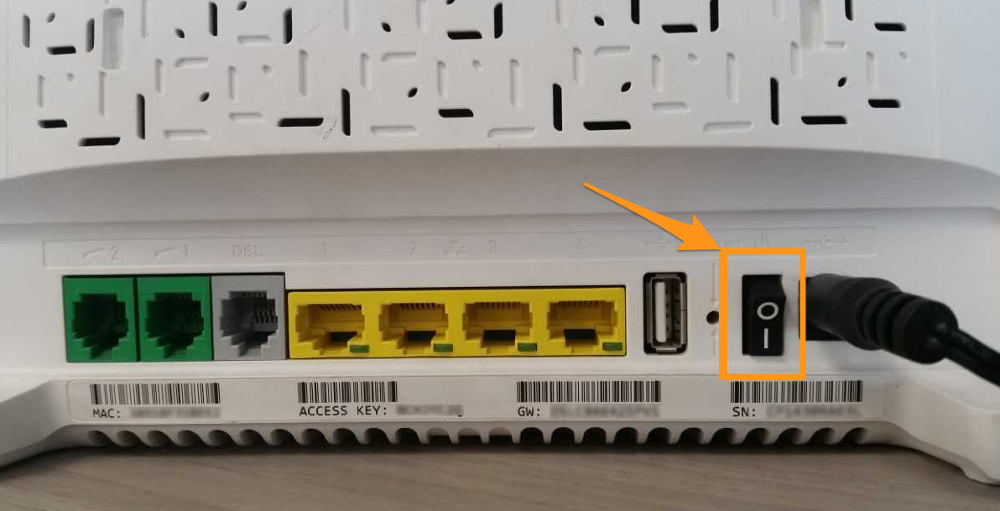

Redémarrer un modèle TG788vn ou TG788vn V2
Le redémarrage électrique de votre box consiste simplement à mettre celle-ci hors tension, puis à l'alimenter de nouveau. Pour cela, deux solutions sont disponibles :
  • Débrancher puis rebrancher électriquement la box;
  • Actionner le bouton ON/OFF à l'arrière comme indiqué ci-dessous.
Redémarrage TG788vn et TG788vn V2

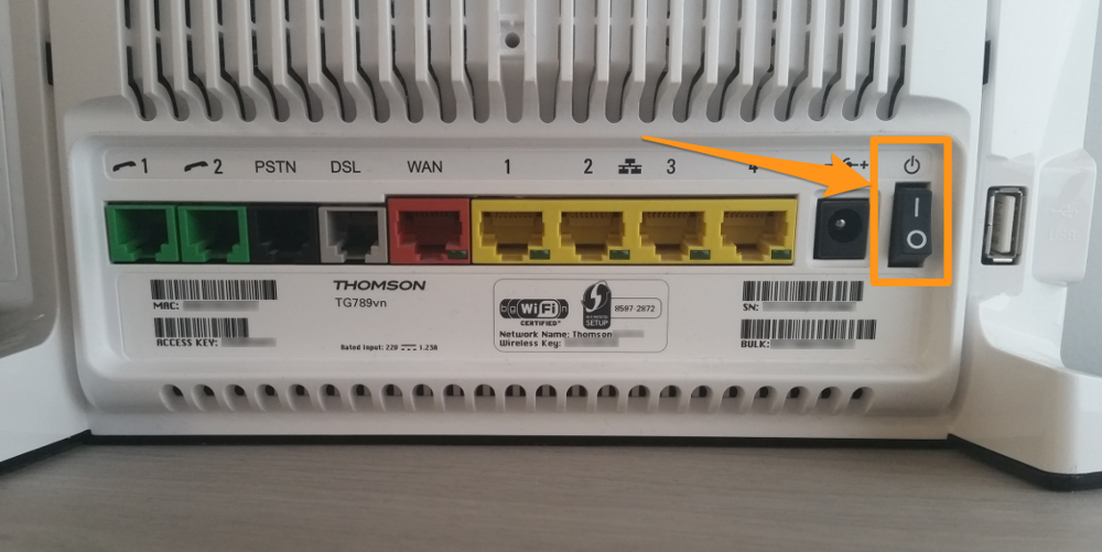

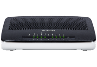

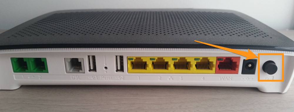

Redémarrer un modèle TG789vn
Redémarrage TG789vn

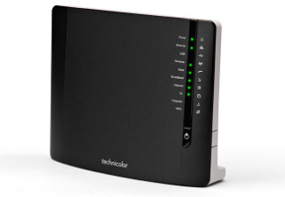

Redémarrer un modèle TG799vac
Redémarrage TG789vn

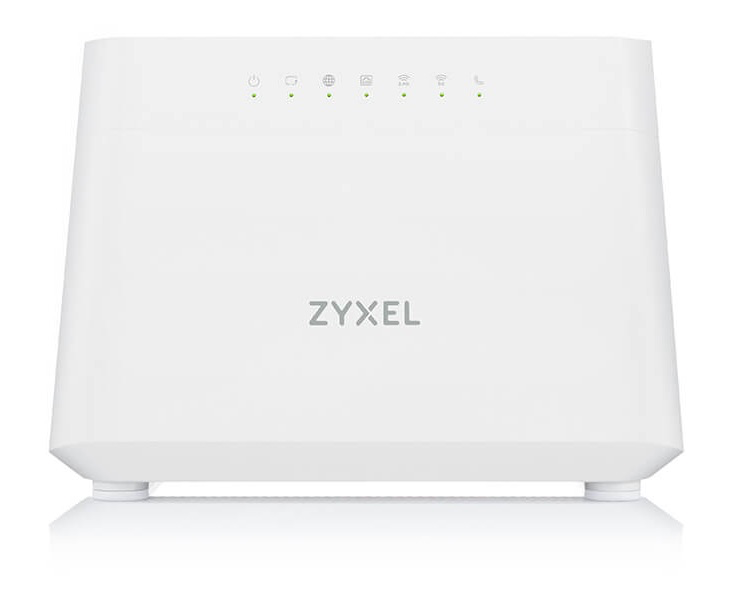

Redémarrer un modèle Zyxel DX3301-T0
Redémarrage Zyxel DX3301-T0

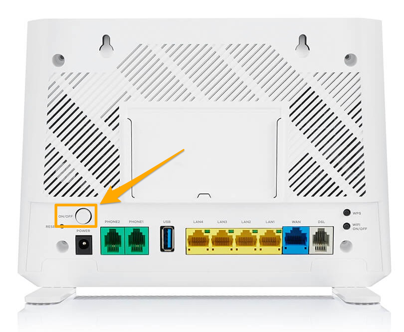

Redémarrer un modèle Zyxel VMG8924-B10D
Redémarrage Zyxel VMG8924-B10D

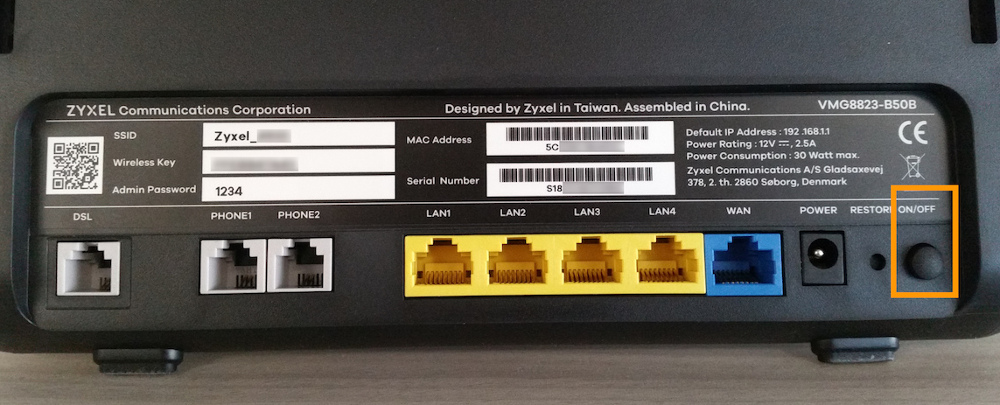

Redémarrer un modèle Zyxel VMG8823-B50B
Redémarrage Zyxel VMG8823-B50B

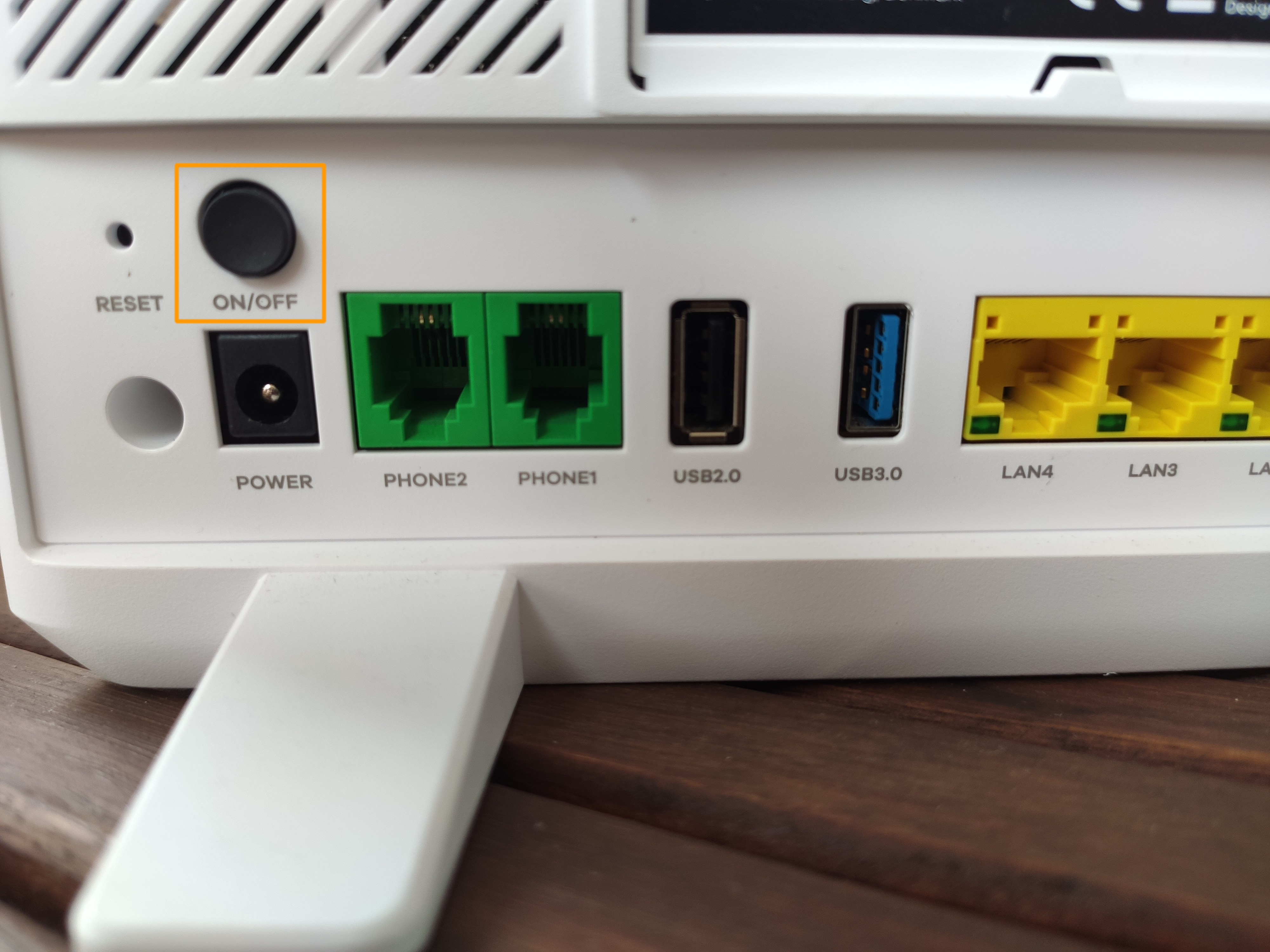

Redémarrer un modèle Zyxel VMG8825-T50
Redémarrage Zyxel VMG8825-T50

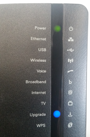

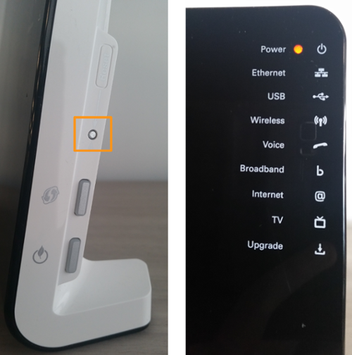

Réinitialiser un modèle TG788vn ou TG788vn V2
Débranchez tous les câbles de type RJ45 (ports jaunes sur la photo ci-dessous). Puis appuyez sur le bouton dans le trou reset (à l'aide d'un objet pointu) jusqu'à ce que le voyant Upgrade passe en bleu (environ 15 secondes, bien attendre même si les voyants s'éteignent). Vous pouvez ensuite relâcher.
INFO
Durant la réinitialisation, le voyant Power sera orange et clignotera sur la box TG788vn V2 ; il sera vert sur la box TG788vn.
Bouton de réinitialisation
Réinitialisation en cours
La box va redémarrer plusieurs fois avant d'être pleinement opérationnelle. Ce processus devrait durer au total une quinzaine de minutes.

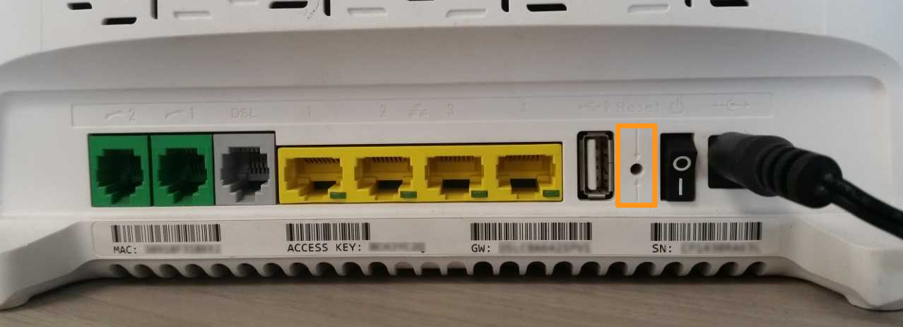

Réinitialiser un modèle TG789vn
Débranchez tous les câbles de type RJ45 (ports jaunes sur la photo ci-dessous). Puis appuyez sur le bouton dans le trou reset (à l'aide d'un objet pointu) jusqu'à ce que le voyant Power passe à l'orange (environ 15 secondes). Vous pouvez ensuite relâcher.
INFO
Durant l'appui sur le bouton Reset, les voyants s'éteindront à l'exception de celui Power : il passera au vert avec un petit claquement, puis deviendra orange.

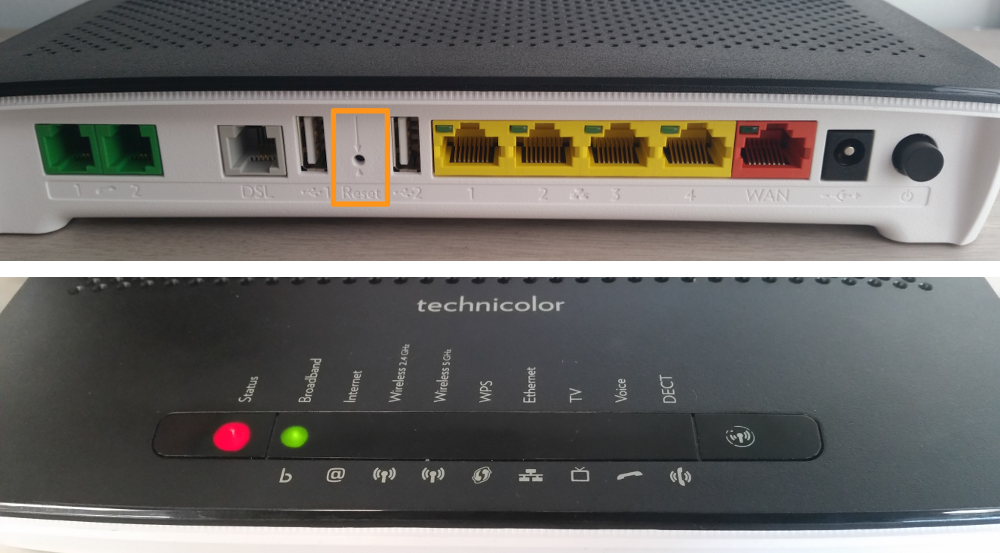

Réinitialiser un modèle TG799vac
Débranchez tous les câbles de type RJ45 (les ports jaunes sur la photo ci-dessous). Puis appuyez dans le trou reset (à l'aide d'un objet pointu) pendant au moins 15 secondes. Vous pouvez ensuite relâcher.
Rien ne se passera, c'est normal. Il faut attendre environ 30 secondes après avoir relâché pour que le modem réagisse.
INFO
Le voyant Status sera d'abord rouge. Ensuite, tous les voyants s'allumeront. Et, enfin, le voyant Status deviendra orange.

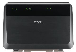

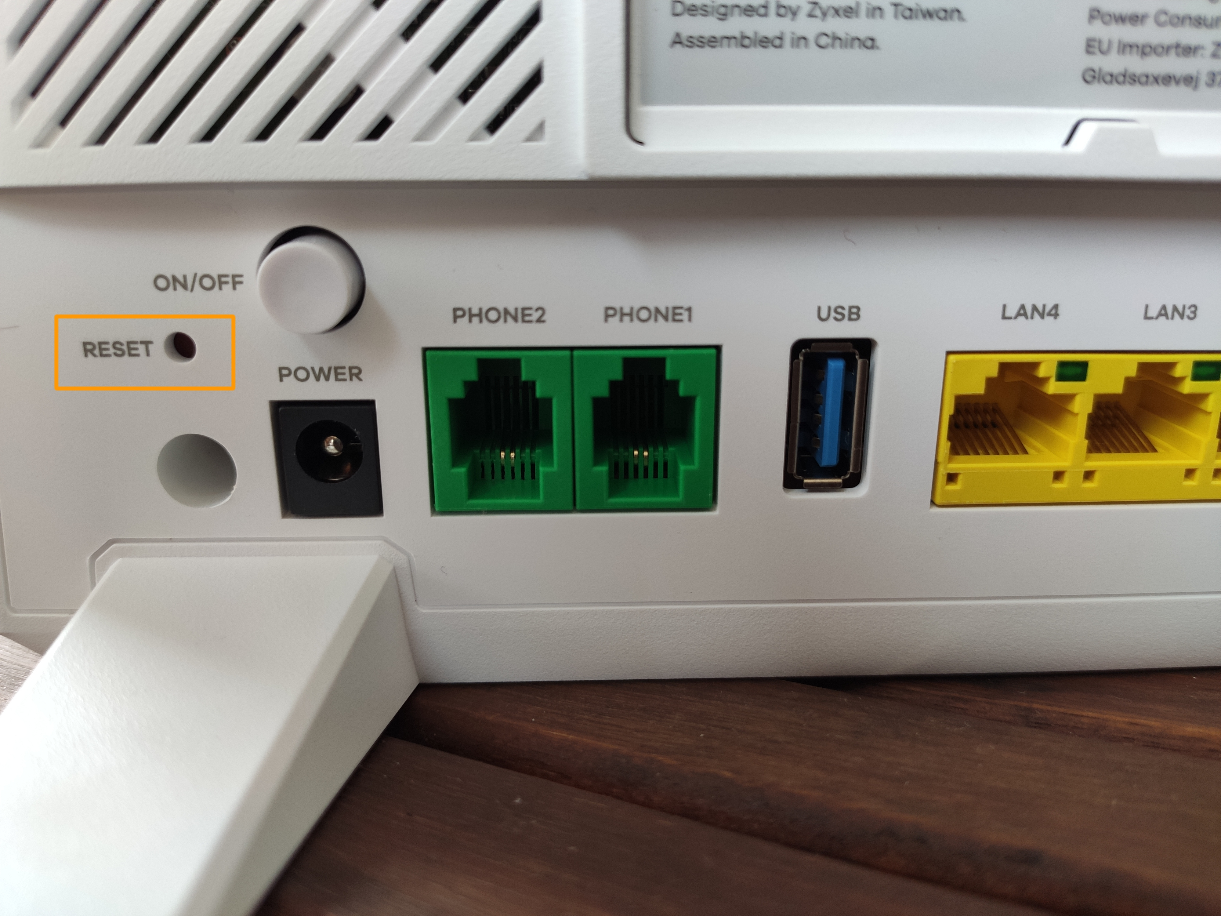

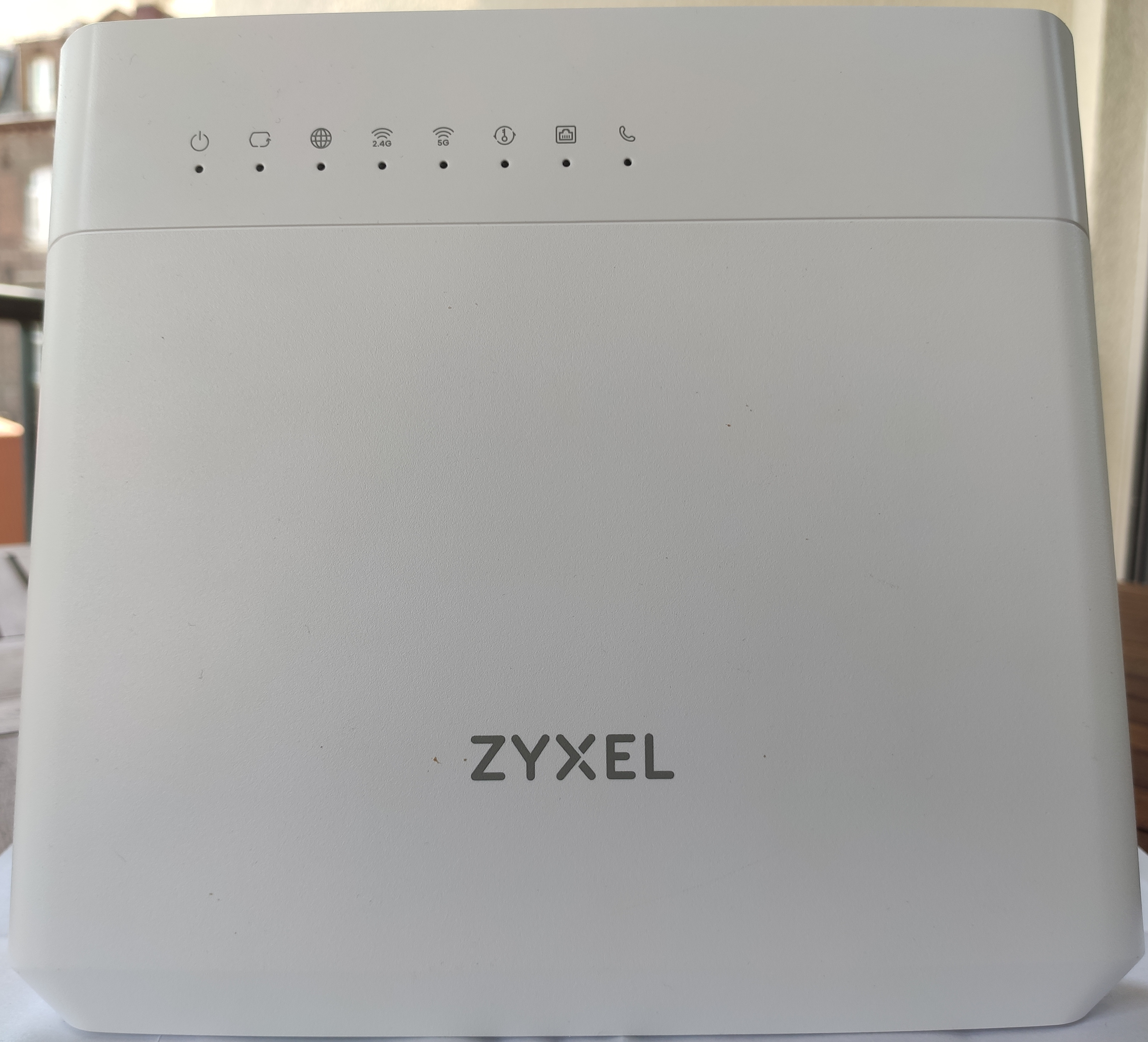

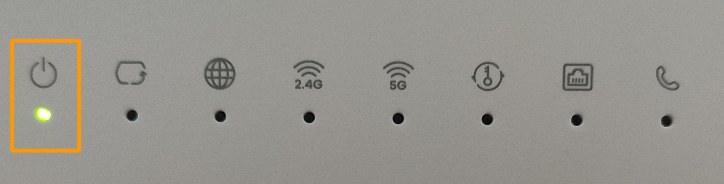

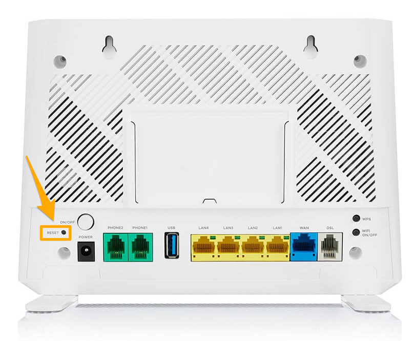

Réinitialiser un modèle Zyxel DX3301-T0
Débranchez tous les câbles de type RJ45 (les ports jaunes sur la photo ci-dessous). Puis appuyez dans le trou reset (à l'aide d'un objet pointu) pendant au moins 10 secondes. Attendez alors, tout en maintenant ce bouton, que le voyant Power commence à clignoter. Dès que cela sera le cas, vous pourrez relâcher.
Réinitialisation Zyxel DX3301-T0

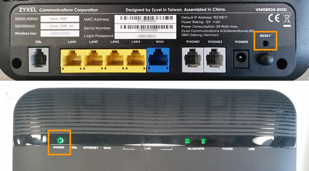

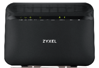

Réinitialiser un modèle Zyxel VMG8924-B10D

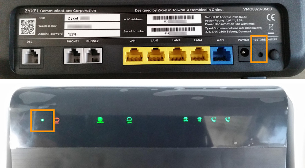

Réinitialiser un modèle Zyxel VMG8823-B50B
