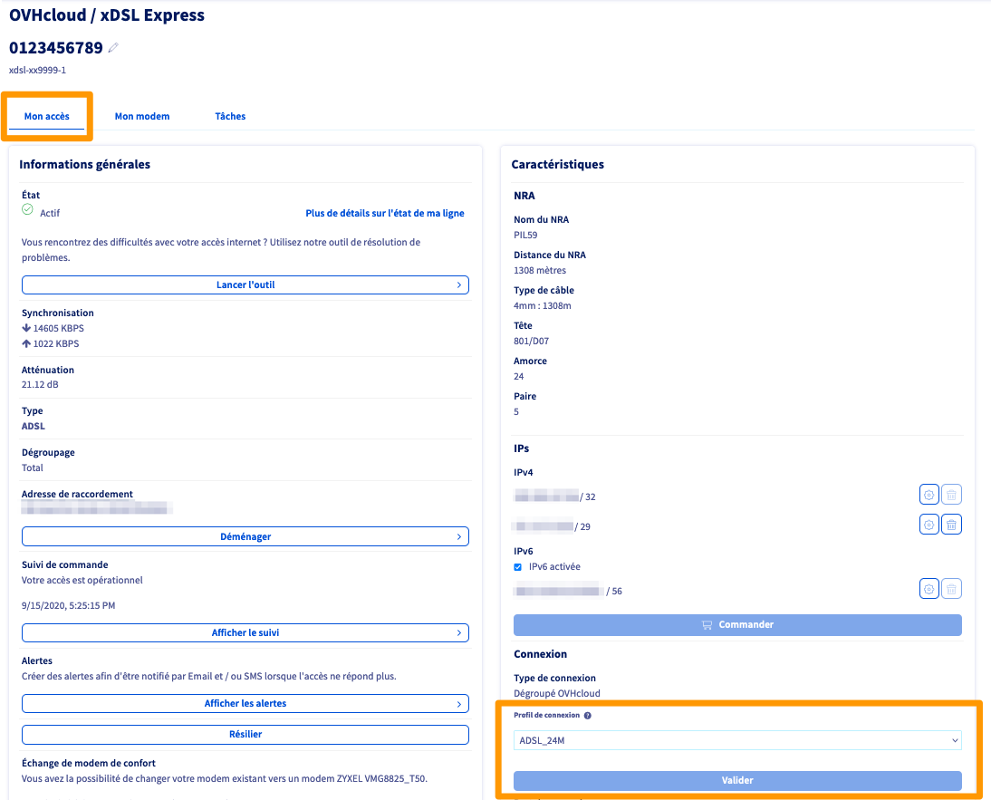

Cliquez sur Offres Internet puis sur le Pack contenant l'accès à Internet concerné.
Cliquez sur votre accès à Internet FTTH ou xDSL dans le cadre Accès Internet à droite.
Par défaut, l'onglet affiché est Mon accès.
Vous retrouverez, dans les Caractéristiques, la possibilité de modifier le profil de synchronisation de votre accès.

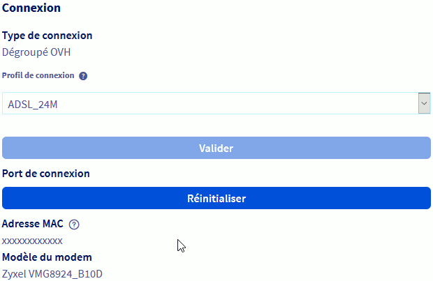

Pour un accès ADSL :

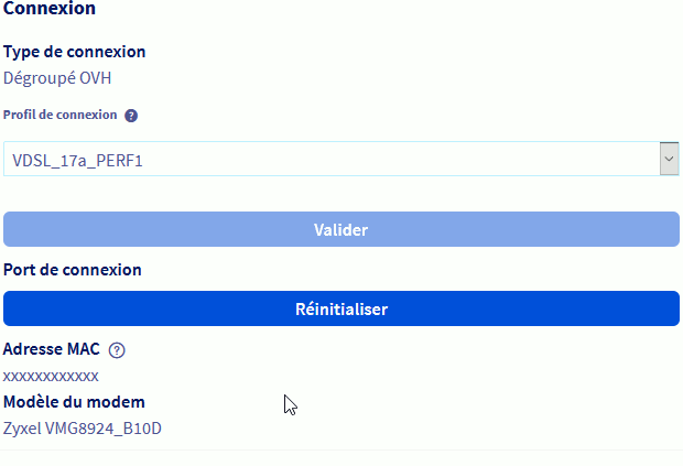

Pour un accès VDSL :

Voici la correspondance des profils avec la marge au bruit :
Profil
SNR
512K
SNR 6 avec limite de débit à 512K
2M
SNR 6 avec limite de débit à 2M
24M
SNR 6 sans limite de débit
SAFE1
SNR 10
SAFE2
SNR 16
PERF1
SNR 3
PERF2
SNR 1
24M est le débit maximal atteignable avec un SNR à 6 dB.
Si votre accès est très proche du NRA, vous obtiendrez peut-être 24M.
Cependant, si votre ligne est distante de 1 km du NRA, 24M ne sera pas atteignable. Vous obtiendrez peut-être 15M; cela dépendra de la qualité de la ligne et de la marge au bruit.
Profils VDSL
En VDSL, d'autres modulations de fréquence sont disponibles :
17a, recommandé pour les lignes de moins de 1 km : le profil 17a permet aux abonnés situés à moins d'un kilomètre du NRA de bénéficier des meilleures performances sur leur ligne. Pour connaître cette distance, il suffit de tester son numéro sur le test d'éligibilité OVHcloud Télécom. En fonction de la qualité de la ligne, le profil 17a ne sera pas systématiquement la meilleure option pour un abonné se trouvant à moins d'un kilomètre du NRA.
8b, pour les lignes plus longues : de manière générale, le profil 8b sera plus avantageux pour les abonnés situés à plus d'un kilomètre du nœud de raccordement téléphonique.
