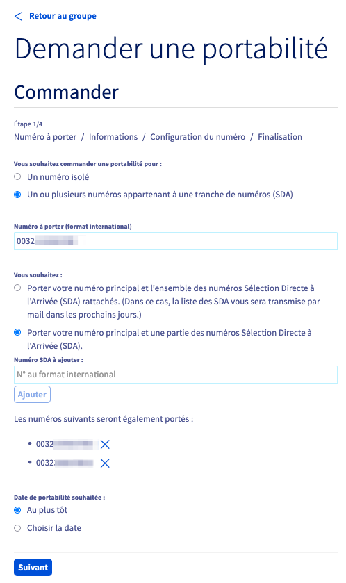

Dans la page qui apparaît, les deux types de demandes de portabilité sont proposés.
Choisissez la demande selon que votre demande concerne Un numéro isolé ou Un ou plusieurs numéros appartenant à une tranche de numéros (SDA).
  • Pour un numéro isolé, renseignez le numéro à porter au format international (il doit nécessairement commencer par 0032).
  • Dans le cas d'une tranche de numéros, renseignez le numéro de tête de ligne de la tranche concernée au format international (il doit nécessairement commencer par 0032). En cas de doute, votre opérateur actuel peut vous communiquer ce numéro. Cochez ensuite le bouton Porter votre numéro principal et une partie des numéros Sélection Directe à l'Arrivée (SDA) et renseignez successivement, dans la case prévue à cet effet, chacun des numéros de votre tranche de numéros (SDA).
Sélectionnez enfin la date souhaitée de la portabilité, puis cliquez sur Suivant.

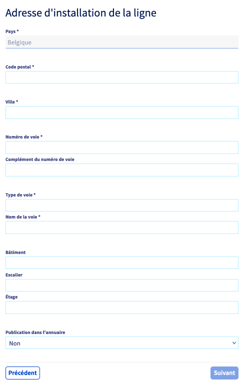

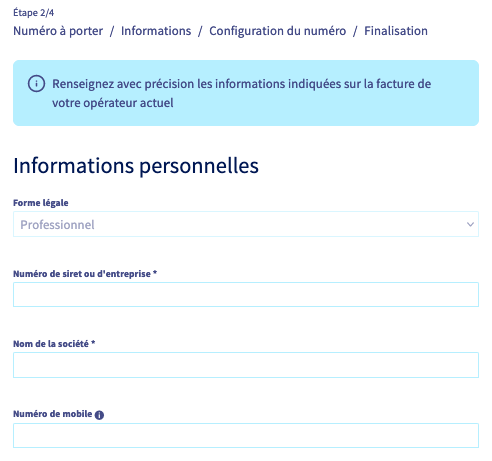

Dans la page suivante, renseignez avec précision les informations personnelles du titulaire de la ligne ainsi que l'adresse complète d'installation de cette dernière. Précisez également si vous souhaitez voir apparaître vos numéros dans l'annuaire. Une fois ces données complétées, cliquez sur le bouton Suivant.
numberport

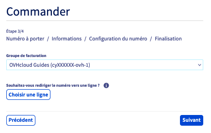

Assurez-vous maintenant que le groupe de facturation qui apparaît est bien celui dans lequel les numéros portés doivent être intégrés. Si ce n'est pas le cas, modifiez-le en choisissant le bon groupe dans le menu déroulant.
Vous pouvez également configurer une redirection, effective une fois le numéro de tête de ligne porté, des appels réceptionnés sur ce numéro uniquement vers une de vos lignes. Utilisez le bouton Choisir une ligne pour la définir.
Si vous souhaitez utiliser un autre type de configuration pour ce numéro (comme une file d'appels par exemple), sachez que vous pourrez l'appliquer depuis votre espace client OVHcloud 48 heures avant la date effective de sa portabilité.
Vos choix faits, cliquez sur Suivant.
