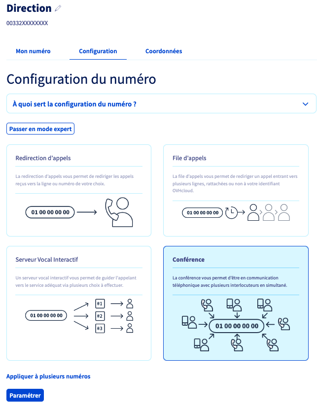

Étape 1 : accéder à la configuration du numéro
  2. Cliquez sur VoIP & Fax puis sur le groupe de facturation contenant votre numéro Alias.
  3. Cliquez sur l'onglet Services puis sur le numéro alias concerné.
  4. Dans l'onglet Configuration, cliquez sur Conférence puis sur Paramétrer.
L'application de la configuration prend quelques secondes.
conférence
Si une autre configuration est déjà appliquée sur votre numéro, cliquez sur Configuration puis Changer de configuration.
Une fois la configuration appliquée, vous accédez directement aux paramètres de la conférence.
Pour retrouver ce menu ultérieurement, cliquez sur l'onglet Configuration puis sur Conférence.

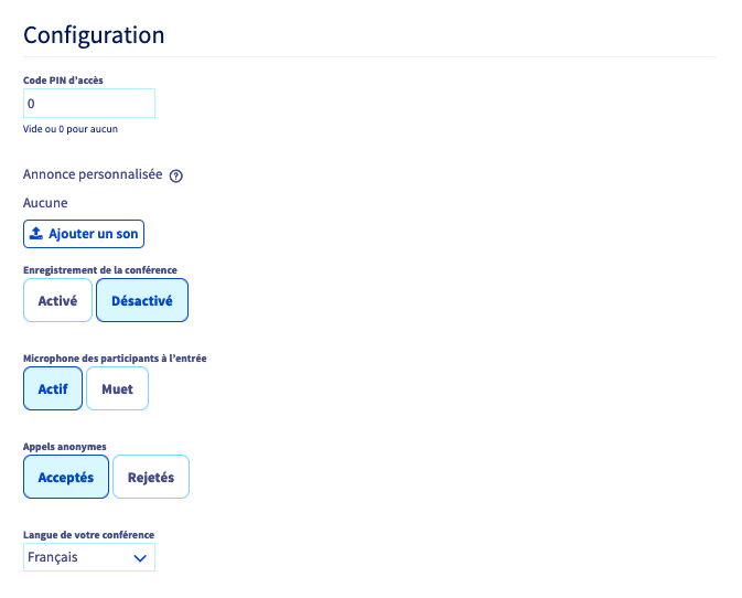

Configurer la conférence
Dans la partie « Configuration », définissez les paramètres de la conférence.
conference
ParamètresDescription
Code PIN d'accèsLe code PIN défini devra être renseigné lorsqu'un participant rejoindra la conférence. Celui-ci doit être compris entre 1 et 8 numéros. Indiquez « 0 » ou laissez la case vide pour ne pas utiliser de code PIN.
Annonce personnaliséePermet de personnaliser l'annonce d'entrée d'un nouveau participant dans la conférence. Pour cela, cliquez sur Ajouter un son puis suivez les étapes qui apparaissent.
Enregistrement de la conférencePermet d'activer ou non l'enregistrement des conférences réalisées sur le numéro.
Microphone des participants à l'entréePermet d'activer ou de rendre muet le microphone des participants lorsqu'ils rejoignent la conférence.
Appels anonymesPermet d'autoriser ou d'interdire l'accès à la conférence aux numéros anonymes.
Langue de votre conférencePermet de définir la langue de la conférence parmi plusieurs options.
Cliquez enfin sur le bouton Valider en bas de la page afin de confirmer les changements.

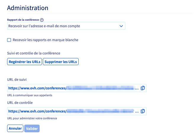

Administrer la conférence
Dans la partie « Administration », définissez également vos paramètres.
conference
Rapport de la conférencePermet de définir si vous souhaitez recevoir un rapport concernant l'activité de la conférence ; et si oui, l'adresse e-mail sur laquelle le recevoir.
Suivi et contrôle de la conférencePermet d'activer des liens pour suivre et contrôler la conférence. Pour les activer, cliquez sur Générer les URL. Un bouton à droite de chaque URL vous permet de la copier.
Si des URL sont déjà générées, vous avez la possibilité de :
- Regénérer les URL : permet de remplacer les URL existantes par d'autres ;
- Supprimer les URL : permet de désactiver le suivi et le contrôle de la conférence.
Cliquez enfin sur le bouton Valider pour confirmer les changements.
