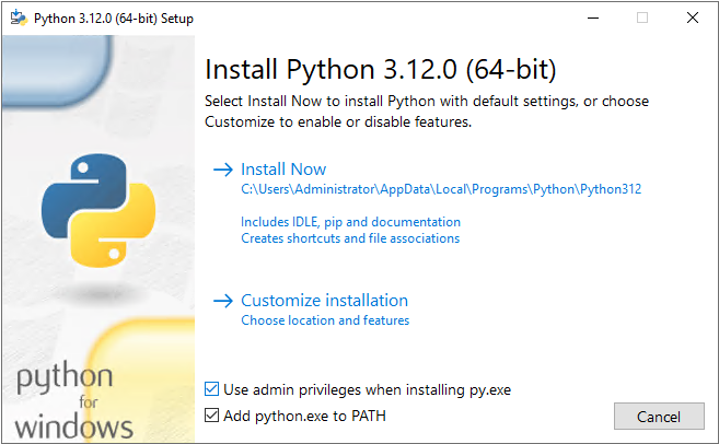

Descarregue e instale a versão 3.12.0 de Python. Pode optar por adicionar automaticamente a linguagem de programação Python ao Path, selecionando esta opção na configuração da instalação:
Instalação automática

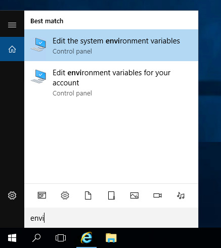

1 - Editar as variáveis do ambiente do sistema
Comece por escrever “Editar as variáveis do ambiente do sistema” no campo de busca e selecione o menu que aparece.
Parâmetros das variáveis do ambiente

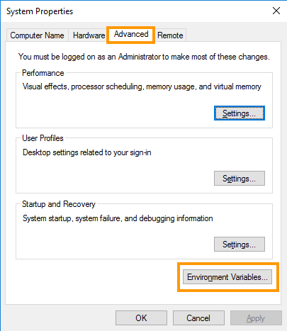

2 - Editar os parâmetros do sistema
Passe para a janela Opções avançadas e clique em Variáveis do ambiente para editar os parâmetros.
Parâmetros de desempenho

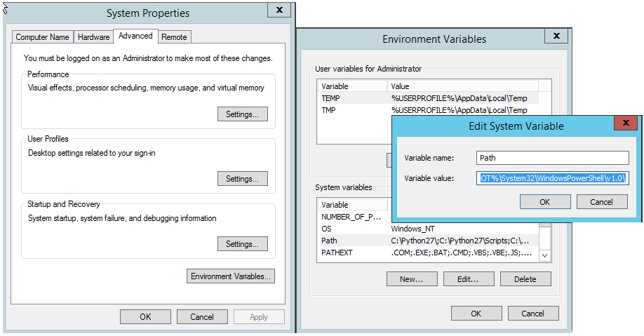

3 - Configurar as variáveis do ambiente
Na secção “Variáveis do sistema”, selecione “Novo”, atribua o nome “PYTHON_HOME” e adicione o caminho até Python.
Adicionar o caminho de acesso
4 - Adicionar o caminho para as variáveis
Depois de adicionar o Python, edite o “Path” (caminho) nas variáveis do sistema e adicione o seguinte no final do caminho:
...;%PYTHON_HOME%\;%PYTHON_HOME%\Script

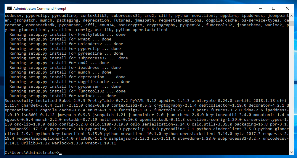

6 - Instalar o cliente OpenStack
Estando conectado como administrador, escreva “cmd” no campo de busca e selecione o símbolo do sistema quando aparecer. Instale o cliente OpenStack utilizando o seguinte comando:
pip install python-openstackclient
Se a operação se realizar corretamente, aparecerá um resumo:

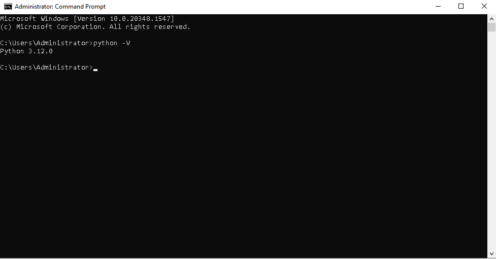

No símbolo do sistema, pode verificar a versão instalada introduzindo “python-V” (não é relevante em que diretório se encontra).
Verificação
