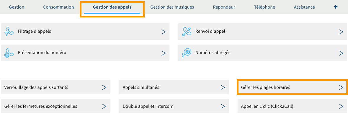

Étape 1 : accéder à la gestion des plages horaires
  4. Positionnez-vous sur l'onglet Gestion des appels et cliquez sur Gérer les plages horaires.

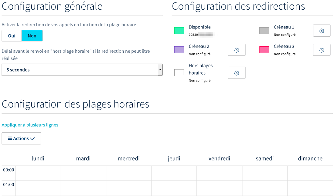

La page qui s'affiche vous donne accès à trois parties afin de gérer vos plages horaires :
PartiesDescription
Configuration généraleIl s'agit des paramètres généraux des plages horaires (activation, délai avant renvoi).
Configuration des redirectionsAssociées à des créneaux, ces redirections vous permettront d'adapter la manière dont vous êtes joignable (rediriger les appels vers une autre ligne, vers le répondeur, etc.).
Configuration des plages horairesDéfinissez sur un agenda les plages horaires où vous êtes joignable. Pour correspondre au mieux à votre organisation, vous pourrez utiliser les redirections que vous configurerez et les associer à des plages horaires.

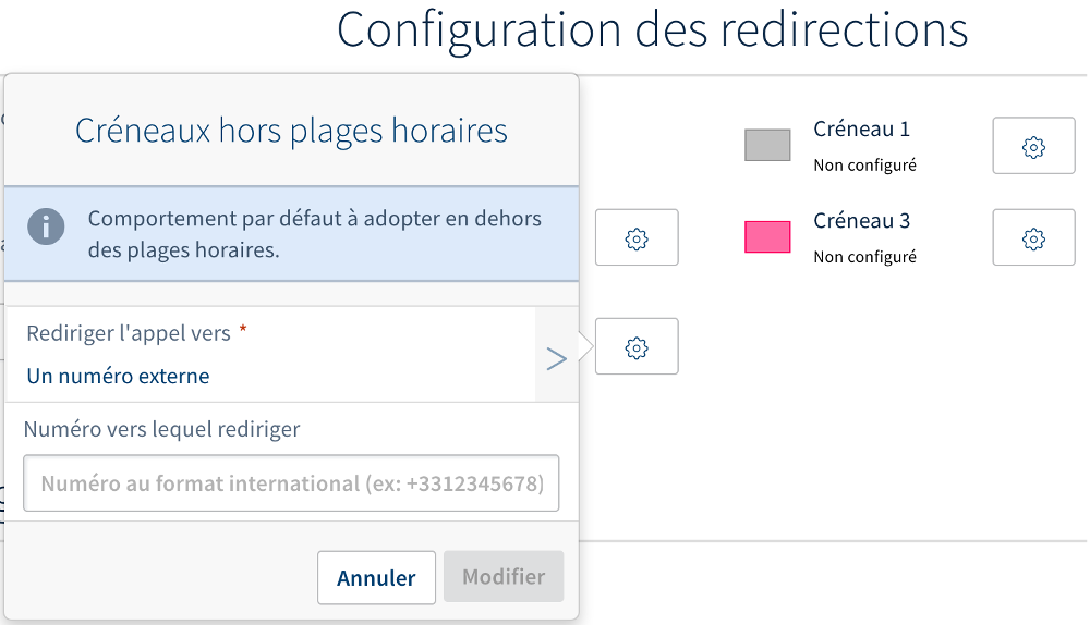

Hors plages horairesEn dehors des plages horaires, les appels sont redirigés automatiquement sur le répondeur de votre ligne. Vous pouvez cependant modifier cette redirection.
Pour modifier un créneau, cliquez sur l'icône en forme de roue dentée à côté de celui-ci. Définissez où seront redirigés les appels, puis cliquez sur le bouton Modifier.
Sachez que les communications vers un numéro non enregistré chez OVHcloud (externe) seront décomptées de votre forfait ou facturées selon le forfait auquel vous avez souscrit (voir la note en bas de page) et les tarifs en vigueur.

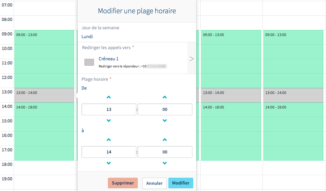

Une fois les créneaux configurés, définissez les plages horaires sur l'agenda. Il existe deux possibilités de le faire : cliquer sur un horaire et modifier la plage associée ou cliquer sur l'horaire de début souhaité puis glisser en maintenant le clic jusqu'à l'horaire de fin. Vous devez ensuite valider l'ajout de la plage horaire grâce au bouton Ajouter.
Vous pouvez également déplacer des plages existantes. Pour ce faire, cliquez sur ces dernières et, en maintenant le clic, glissez-les dans le tableau des horaires.
gerer-plages-horaires
Dès que toutes vos plages horaires sont configurées, cliquez sur le bouton Valider pour sauvegarder ces changements. Vous avez aussi la possibilité de cliquer sur Appliquer à plusieurs numéros pour dupliquer les paramètres sur d'autres files d'appels.

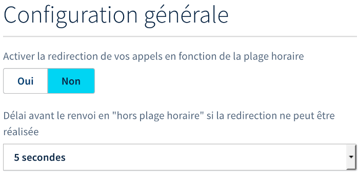

Étape 4 : activer l'utilisation des plages horaires
Il ne reste plus qu'à activer les plages horaires. Dans la partie Configuration générale de la page, cliquez sur Oui puis sur Valider.
Vous pouvez également personnaliser le délai avant renvoi en « hors plage horaire », si une redirection ne s'effectue pas (lorsqu'une ligne est indisponible, par exemple).

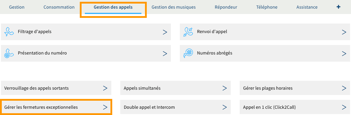

  4. Positionnez-vous sur l'onglet Gestion des appels et cliquez sur Gérer les fermetures exceptionnelles.
gerer-fermetures-exceptionnelles

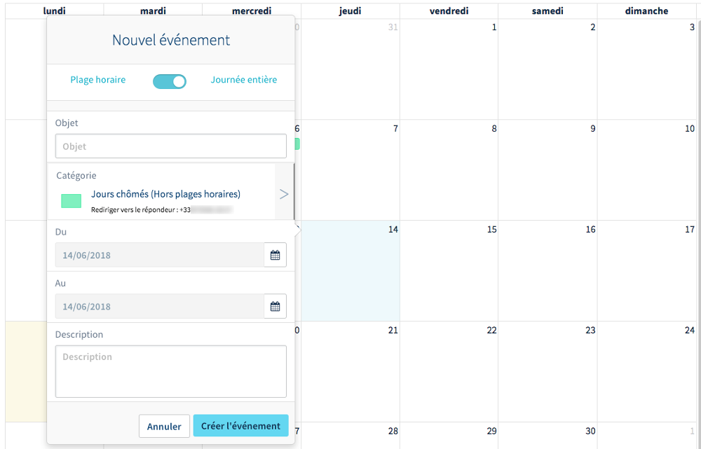

Sur la page qui apparaît, positionnez vos fermetures exceptionnelles sur le calendrier en cliquant sur les jours concernés. Complétez les informations demandées :
InformationDescription
Plage horaire/journée entièreChoisissez si la fermeture exceptionnelle concerne uniquement une plage horaire ou une journée entière.
ObjetDéfinissez un titre vous permettant d'identifier cette fermeture exceptionnelle dans le tableau.
CatégorieChoisissez un créneau qui permettra de rediriger les appels reçus pendant la fermeture exceptionnelle.
Du/auDéfinissez la date et l'heure (facultatif) de la fermeture exceptionnelle.
DescriptionVous pouvez ajouter une description plus détaillée à la fermeture exceptionnelle.
Une fois les informations renseignées, cliquez sur Créer l'événement. Répétez cette manipulation afin d'ajouter toutes les fermetures exceptionnelles que vous souhaitez créer. Puis cliquez sur le bouton Valider pour sauvegarder ces changements.
