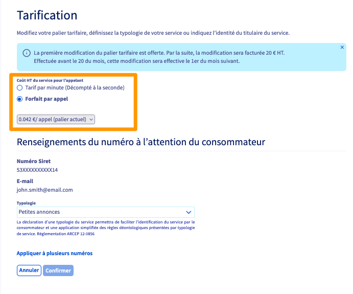

Consulter et/ou modifier le palier tarifaire de votre numéro spécial
INFO
La première modification du palier tarifaire est offerte. Par la suite, la modification sera facturée 20 € HT.
Effectuée avant le 20 du mois, cette modification sera effective le 1er du mois suivant.

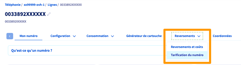

Sélectionnez votre numéro SVA et cliquez sur Reversements puis Tarification du numéro.
Sélectionnez soit un Tarif par minute (décompté à la seconde), soit un Forfait par appel puis sélectionnez un palier tarifaire parmi ceux proposés dans le menu déroulant.
Validez ensuite votre choix en cliquant sur Confirmer.

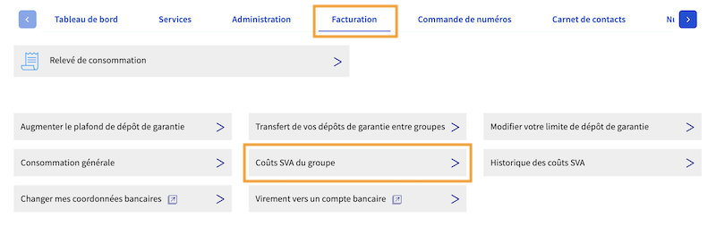

Sélectionnez votre groupe de téléphonie dans le menu de gauche puis cliquez sur Facturation. Cliquez ensuite sur Coûts SVA du groupe.
Sur cette page sont affichés les coûts SVA liés aux appels entrants du mois en cours sur les numéros verts de votre groupe de téléphonie.

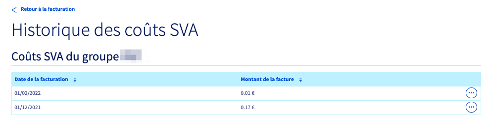

Historique des coûts SVA

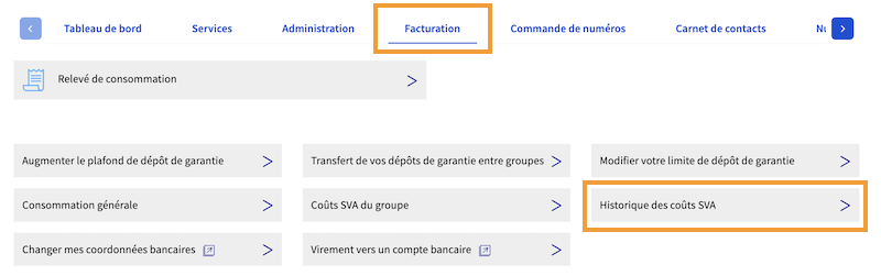

Sélectionnez votre groupe de téléphonie dans le menu de gauche puis cliquez sur Facturation. Cliquez ensuite sur Historique des coûts SVA.
Vous retrouvez sur cette page l'historique des coûts générés par les appels entrants sur les numéros verts de votre groupe de téléphonie.
