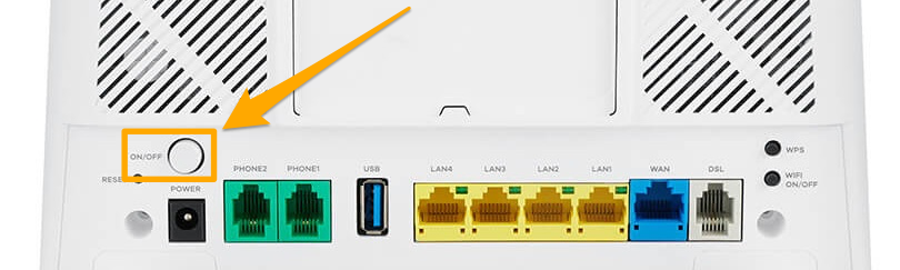

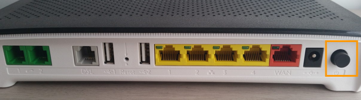

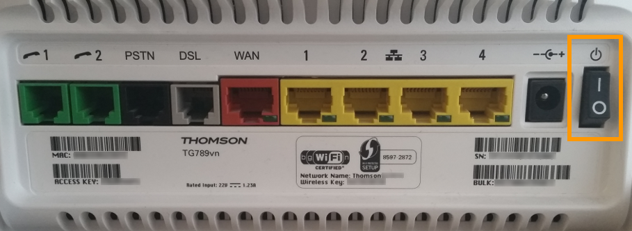

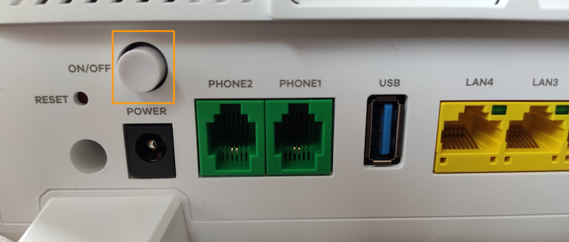

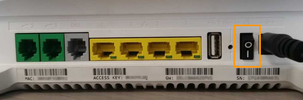

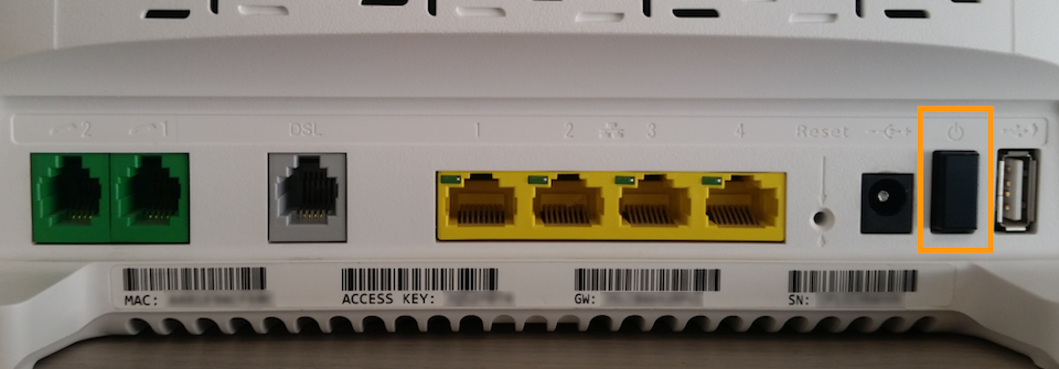

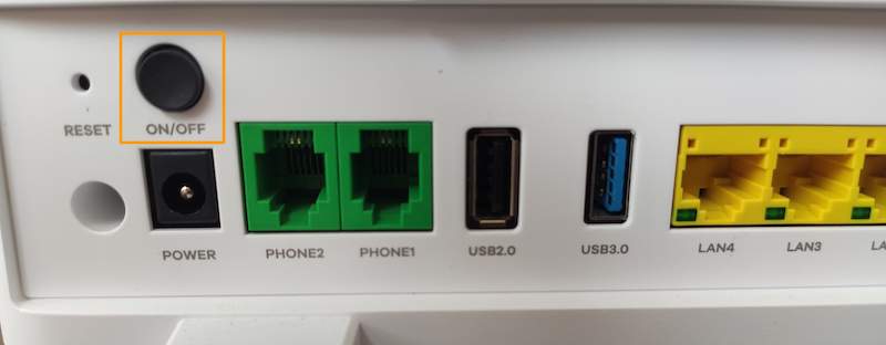

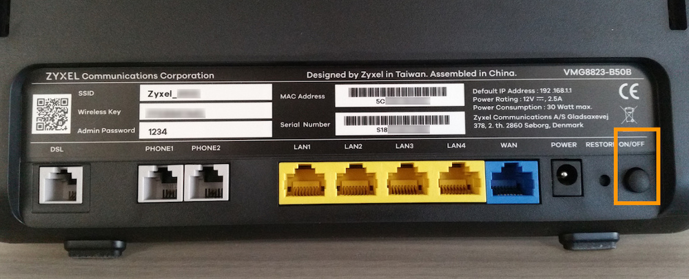

  • Assurez-vous que le bouton d'alimentation de votre modem est en position « 1 », « ON » ou simplement enfoncé. Cette position est différente selon le modem que vous utilisez. Vous trouverez ci-dessous des photos vous permettant de mieux identifier l'endroit où se situe le bouton d'alimentation selon votre modem.
ModemBouton d'alimentation
Zyxel DX3301-T0Zyxel DX3301-T0
Zyxel VMG8825-T50Zyxel VMG8825-T50
Zyxel VMG8623-T50BZyxel VMG8623-T50B
Zyxel VMG8924-B10DZyxel VMG8924-B10D
Zyxel VMG8823-B50BZyxel VMG8823-B50B
Technicolor TG789vnTechnicolor TG789vn
Technicolor TG799vacTechnicolor TG799vac
Technicolor TG788vnTechnicolor TG788vn
Technicolor TG788vn v2Technicolor TG788vn v2
